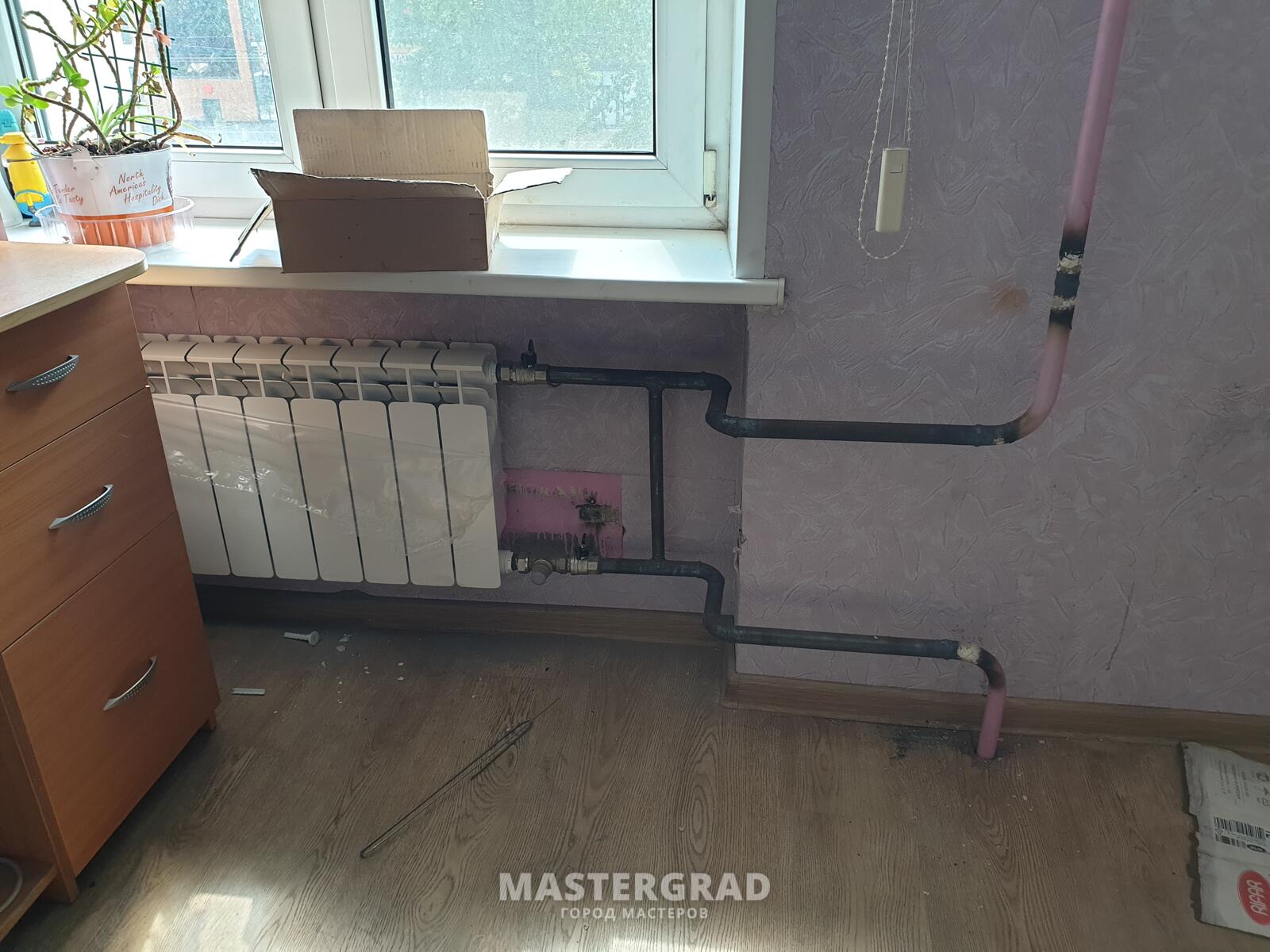

alexx7777 написал: BV, он не жалуется, а обратился за помощью, форумы для этого и существуют. Без опыта очень трудно выбрать краску, да и сейчас с тем что производят в России большая лотерея с ними возможна.
большое спасибо за понимание ситуации!
Сообщений: 139201
23.06.2021 в 01:05:04
Vlad_VDO написал: "Алкидная краска ложится на акриловую без проблем.А вот наоборот -проблемы случаются.". Вы говорите растрескивается. Звонил в представительство Hammerite - девушка говорит их по телефону - можно красить сверху. Где правда?
Проба/тест лично.
Vlad_VDO написал: Я уже на нем остановился https://www.kraski.ru/catalog/hammerite_khammerayt_kraska_dlya_metallicheskikh_poverkhnostey_alkidnaya_polumatovaya/.
Хоть где-то написано, что ее можно применять на радиаторах отопления или горячих трубах?
Vlad_VDO написал: Я нашел в Леруа грунт РАДУГА акриловый (https://leroymerlin.ru/product/gruntovka-po-metallu-raduga-vd-ak-r-150-0-9-l-cvet-seryy-13119887/) и краску DUFA к нему. Вот эту - https://leroymerlin.ru/product/emal-dlya-radiatorov-cvet-belyy-0-5-l-18511423/. Но по ней столько отзывов плохих на сайте Леруа что ужас. https://leroymerlin.ru/product/emal-dlya-radiatorov-cvet-belyy-0-5-l-18511423/#nav-reviews
А что вы хотите, если грунт г-но? :) Да и не стал бы я использовать водную краску по стали... разве что с очень хорошим грунтом
Я кое-что написал Выше, но Вам интереснее идти своим путем... удачи...

Короче, шаг 1. Очистить старую краску до металла, если не хотите повторения рыжиков. шаг 2. грунт - Permatex Преобразователь ржавчины 79DA - код самой мелкой тары - аэрозоль, но можно стравить газ и кисточкой.
Есть тара и побольше, они немного другие (79DA - винил и прозрачная, разбавители - эфиры, другие - латекс - молочного цвета, разбавитель - вода) и их не использовал
Аэрозоль пахнет, но не сильно. Водные - почти не пахнут. http://www.permatex.ru/products/detail.php?SECTION_ID=615 - техлисты есть, но на английском
шаг 3. Акриловая эмаль https://leroymerlin.ru/product/kraska-dlya-radiatorov-v33-decolab-cvet-belyy-0-5-l-18464938/#nav-reviews белая, колеруется, укрывистая и не желтеет - не использовал, но по отзывам - гуд

BV написал: Хоть где-то написано, что ее можно применять на радиаторах отопления или горячих трубах?
Да, прежде чем покупать. Еле нашел, конечно. Тут https://www.hammerite.ru/howto/manual-hammerite/ "Какое температурное воздействие выдерживают краски Hammerite? Постоянное воздействие до +80°C, временное до +150°C." Просто если это прокатит, до для меня это идеальный вариант и по цене и по качеству. Только во в Леруа и ОБИ её почему-то не колеруют.
BV написал: Короче, шаг 1. Очистить старую краску до металла, если не хотите повторения рыжиков. шаг 2. грунт - Permatex Преобразователь ржавчины 79DA - код самой мелкой тары - аэрозоль, но можно стравить газ и кисточкой. Есть тара и побольше, они немного другие (79DA - винил и прозрачная, разбавители - эфиры, другие - латекс - молочного цвета, разбавитель - вода) и их не использовал Аэрозоль пахнет, но не сильно. Водные - почти не пахнут. http://www.permatex.ru/products/detail.php?SECTION_ID=615 - техлисты есть, но на английском шаг 3. Акриловая эмаль https://leroymerlin.ru/product/kraska-dlya-radiatorov-v33-decolab-cvet-belyy-0-5-l-18464938/#nav-reviews белая, колеруется, укрывистая и не желтеет - не использовал, но по отзывам - гуд
спасибо!!!

Уточнил. Просто белую нельзя. Но есть под колеровку база BW. https://www.hammerite.ru/product/coloring-base/ С формулой 3 в 1 (грунт, ингибитор коррозии, финишное покрытие), может использоваться для "Радиаторы и трубы". Просто в Леруа и ОБИ такого нет. Говорят что должно подойти на старый акрил(надо пробовать), но надо мыть его и зашкурить. И предложили второй вариант: НОВИНКА - Краска для металла интерьерная (до 100С) на водной основе гладкая полуматовая. https://www.hammerite.ru/product/interior/ Перед нанесением на голый металл (в моем случае трубы) нужно загрунтовать их "Антикоррозийный грунт для черных металлов Rust Beater No.1 " - https://www.hammerite.ru/product/rustbeater/. Он алкидный, но на него ложится эта интерьерная. Так что пазл складывается! И уже есть 3 варианта:
  1. BV - Permatex Преобразователь ржавчины 79DA и акрил нормального производителя. Хороший вариант. Но надо найти Permatex в продаже, да и почитать о нем.
  2. Алкидная по ржавчине Hammerite - очень хороший вариант, но нет 100% гарантии по покраске ею акрила.
  3. Антикоррозийный алкидный грунт (сохнет 8 часов) Hammerite и их водная краска. Вариант беспроигрышный, но не дешевый для такого маленького объема.

Vlad_VDO написал: Просто белую нельзя. Но есть под колеровку база BW.
у всех - так же
Vlad_VDO написал: С формулой 3 в 1 (грунт, ингибитор коррозии,
преобразователь ржавчины в грунт и ингибитор (замедлитель) - не одно и то же. Преобразователь Перматекс действительно преобразует ржавчину в черное вещество, которое связывается винилом или латексом и более ржавчины не будет. Проводил испытания на постоянно мокрой от конденсата резьбе стояка ХВС 3-4 года - без изменений абсолютно. (далее стояк перестал существовать)
Vlad_VDO написал: Перед нанесением на голый металл (в моем случае трубы) нужно загрунтовать их "Антикоррозийный грунт для черных металлов Rust Beater No.1 " - https://www.hammerite.ru/product/rustbeater/.
тут фосфат цинка - то есть замедлитель, у Перматекс - (вроде) муравьиная кислота - то есть преобразователь. Если с первым желательно зачищать до металла (но раковины не зачистишь никак), то с вторым - только снять рыхлую слоистую ржу, и можно оставить тонкий слой, который вместе с ржой в раковинах преобразуется в черное. У HiGear есть ПОЛНЫЙ аналог - точно такой же по химии и составу аэрозоль.
Vlad_VDO написал: Но надо найти Permatex в продаже, да и почитать о нем.
Почти в любых приличных автозапчастях, а тех листы - выше по ссылке.
Самое главное - подготовка, а что поверх - можно и перекрасить.
Vlad_VDO написал: BV - Permatex Преобразователь ржавчины 79DA и акрил нормального производителя.
имхо, по нему пойдет и алкидная и нормальная водная.
Vlad_VDO написал: но не дешевый для такого маленького объема.
значительно дороже переделывать, и для такого обьема я бы на цену не особо смотрел в пределах разумного. Перматекс тоже не дешевый

Спасибо за советы! Выбрал 3-й вариант. Уже все заказал. Пока на одну комнату. По результатам отпишусь.

А почему у Вас термоклапан на нижней трубе однотрубки? Подача снизу? Такое работать не будет. До этого был чугун? Кто варил?

BV написал: Подача снизу?
снизу.
BV написал: Такое работать не будет.
почему не будет(испугали реально!)? Там рифаровсский удлинитель потока вставлен.
BV написал: До этого был чугун?
нет. труба с гармошкой и верхняя подача. в 2008 году был капремонт и переделали на нижнюю.
BV написал: Кто варил?
Заказывал у офиц. дилеров Рифар. Делал их подрядчик один (ИП....).
