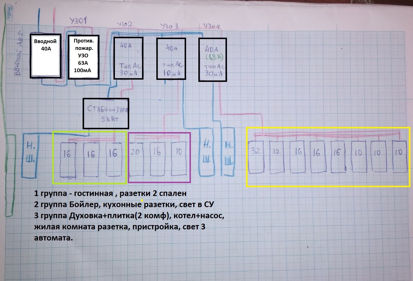

Приветствую форумчане и мастера! Не электрик, самостройщик. В финансах так же ограничен (но не до безобразия). Прошу покритиковать мою схему электро щита для дома для постоянного проживания 130 квадратов. . Я за здравую экономию.
Данные : СНТ с новой подстанцией и столбами, проводами. Стабилизатор уже в наличии, по этому применил на 2 спальни и гостиную где будет стоять дорогостоящая и капризная техника. Щиток в доме, в специально запланированном для этого месте. УЗО Противопожарное, начитался, что нужно селективное, но в каталогах такого не нашел, по этому просто 100мА. По фирме автоматов пока что Шнайдер.
Почитав несколько тем с подобными обсуждениями, сразу отметил для себя. 1)Противопожарное УЗО вроде как можно желательно видеть на столбе (но там могут ноги приделать), есть вариант повесить на угол дома, где сип будет приходить, там поставлю мини короб для орехов. 2) Насос , пока что по плану, будет скваженный в колодце. Вроде как он с узо не дружит. Может его вынести отдельно диф автоматом, или как еще можно сделать? Проводка уже положена вся. На котел и насос идет 1 6мм ВВГнг ls Котел первые пару лет вешать не буду.

Робо_Цыпа, Без обид, не очень читаема схема...

Робо_Цыпа написал: )Противопожарное УЗО
После СИП-а, тем более в щитке он него (тем более не селективного) - как "от козла молока". Возможны только ложные срабатывания (при КЗ). При ограничении финансов это выглядит... странновато. Вводной автомат (при том, что на столбе скорее всего уже есть один) - аналогично. Тут место обычному ВН (выключателю нагрузки) УЗО до стабилизатора - вопрос, какой стабилизатор? Иногда стабилизатор вызывает ложные срабатывания УЗО. Возможно, имеет смысл перенести после стабилизатора. Группа на УЗО справа выглядит большой и непонятной (сборная солянка). Надо пересмотреть состав групп под УЗО 10 (а может заменить на 30ма) и УЗО, что справа.
По практике (свежей): при нестабильном напряжении выходят из строя: холодильники и насосы. Их как раз имеет смысл повесить после стабилизатора.

AKI написал: Вводной автомат (при том, что на столбе скорее всего уже есть один) - аналогично. Тут место обычному ВН (выключателю нагрузки)
"обычный ВН" при ограничении финансов действительно выглядит странновато :popcorn

Робо_Цыпа, освещение под разные УХО. Котёл-насос отдельная линия, бойлер отдельная линия, духовка отдельная линия, варочная отдельная линия. Реле напряжения, освещение периметра, розетки улицы планируете?

Radio написал: "обычный ВН" при ограничении финансов действительно выглядит странновато

Radio, Честно говоря впервые слышу об ВН , рассмотрю вариант, благодарю! У меня в год выходит по 400-600 тысяч на стройку последние 3 года. Я не бедствую, речь лишь о том что на все что хочется , не хватает, а дел еще много. То что я уже прочел о ВН, он имеет более высокий ресурс, но не помогает, в принципе да, возможно то что нужно. На столбе действительно стоит вводной автомат.

Робо_Цыпа написал: он по итогу дороже что ли? я не понял :)
Ну да, "обычный вн" всегда дороже ав из той же серии. Одной из причин такого ценообразования является крайне низкий спрос на эти изделия, ведь они легко заменяются обычными автоматами, которые бонусом обеспечивают еще и дополнительный каскад защиты.
