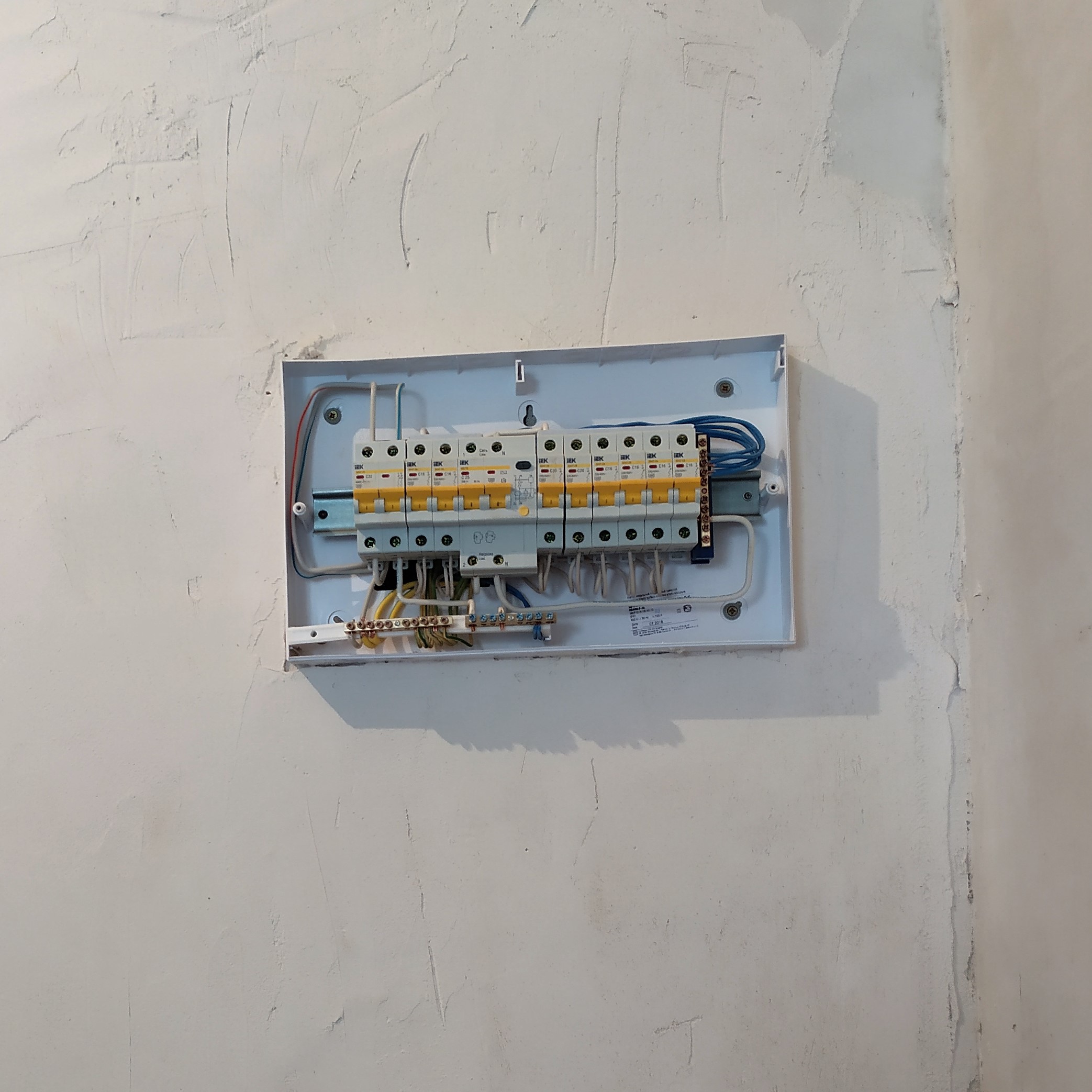

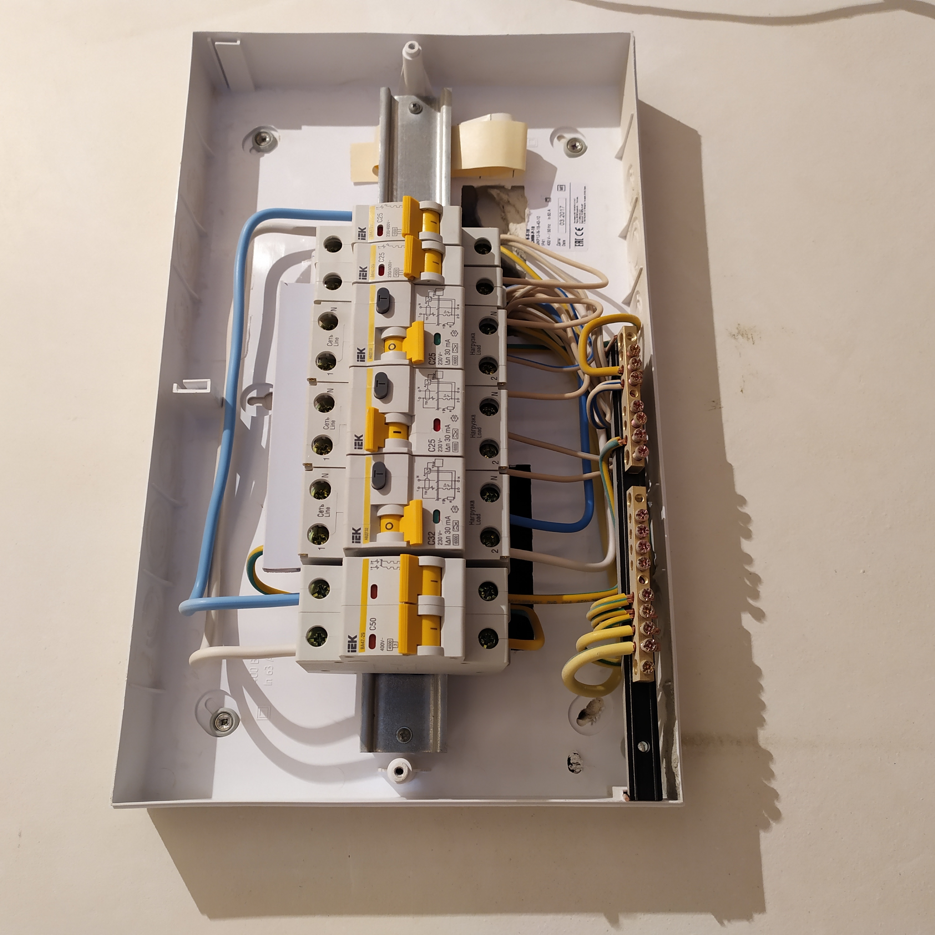

Songo написал: Покажите фотки этажных щитов к которым подключены именно эти квартирные щитки.
Мне съездить сфоткать? :a Щас метнусь... И, главное, зачем они вам? И почему именно эти? Они везде такие же самые, я их просто не везде фоткаю.
Вот вам щиток от застройщика в доме под ключ, с полной отделкой:
Как видите, на вводе в него вообще ничего нет.
А тут также не наблюдается признаков вводного вн:

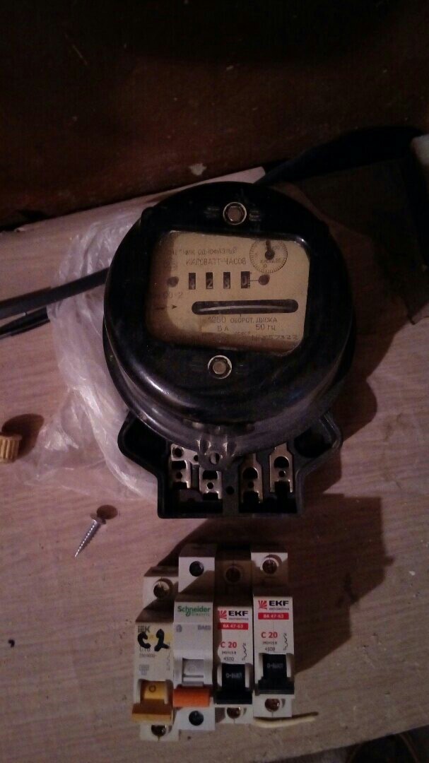

Ну у Вас тут и полемика :) У меня вон в квартирах двух все работало от каких то невнятных автоматов разных производителей и совершенно необоснованных мощностей. И так я думаю у 80% России (18% из оставшихся, тех кто поменял это предположу Москва Питер) то точно :a Я вот в 2017 в одной только, когда менял всю проводку поменял старый счетчик :clapping (хрущевка)
было стало)) Да, стало тоже не торт, По меркам современным, но проблем не ощущается, и думается в любом случае лучше чем было. Отрубалось пару раз ДИФ когда проточный водонагреватель трудится во время отключения горячей воды. К чему это, к тому что у которо еще рубильники советские стоят, а Вы так яро сцепились автомат или ВН :cool:
Робо_Цыпа
Робо_Цыпа
Регистрация: 18.05.2018
Ярославль
Сообщений: 161
30.06.2021 в 01:27:50
А когда я вот этот вот счетчик собирал, пользуясь видео с интернетов, мой Батя, который мне помогал , сказал мол нафига тебе столько автоматов, еба*и на + и - и в путь :D Он электриком проработал лет 30 на заводах, сейчас на пенсии уже лет 20.
