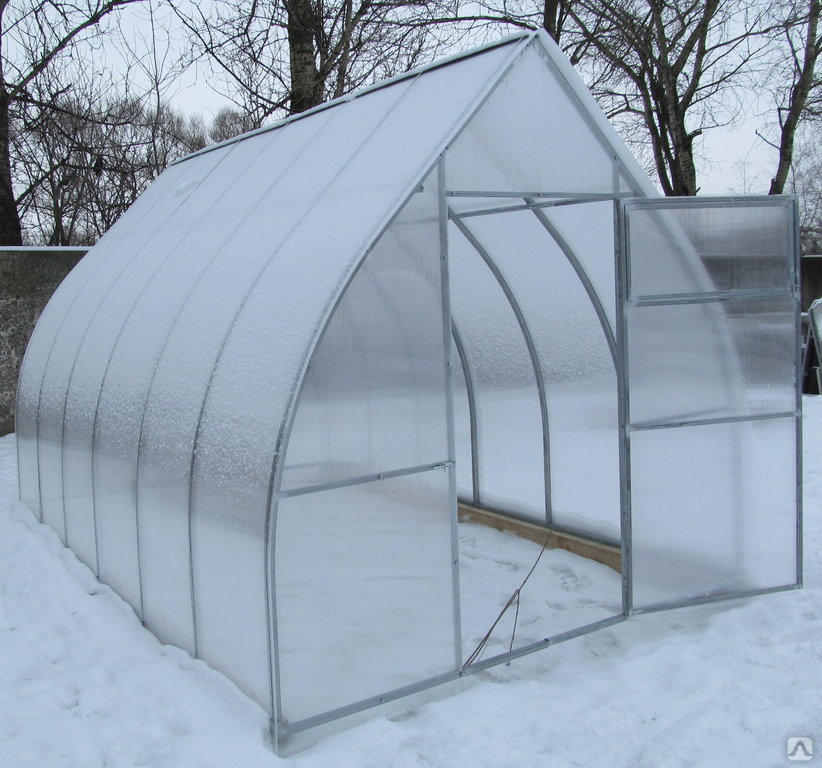

Доброго дня! Подскажите, кто имел дело с прямостенными теплицами. Мне под мои нужды нужна именно такая, длиной 6 метров. В городе только одна фирма может привезти её. Теплица в виде конструктора, "краб-система", т.е. детали соединяются между собой двумя планками в виде креста на четырёх болтах. Арки крыши двойные. Боковые планки тоже двойные. Есть два варианта такой теплицы: обычная с шагом 1 метр и усиленная, с шагом 65 см. Разница в цене - 10 т.р. Грубо говоря, теплица с шагом 1 метр получается 40 т.р., а усиленная - 50 т.р. Это цена с учётом поликарбоната 4 мм. Вопрос в том, насколько в данном случае оправданно использование усиленного каркаса. У меня раньше была обычная самодельная теплица из профиля 20мм, шаг между дугами был 1 метр, никаких проблем с ней не было. У прямостенной профиль 25 мм, плюс конструкция крыши и стен изначально усиленная, там везде двойной профиль.

Для таких теплиц ледяной дождь -это смерть. Если в Самаре такого не бывает, то либо 1м и чистить снег зимой, либо 65см и она сама все выдержит.

sanya1965, уточните, пожалуйста, в чём именно проблема? Я на обычной (круглой) теплице с метровым шагом ни разу не чистил снег, повисал на каждой дуге для проверки прочности.

Лёд поболее весит. Сломал хребет теплице, труба ф50 с толщиной стенки 5мм. Шаг 90см. Я предупреждал... Но хозяин иканомить решил. Ну заплатит вдвое мне терь... За глупость...

Тогда придётся брать обычную круглую усиленную, она дешевле получается. Плюс её ещё в том, что она безо всяких крабов.

Из моего опыта, самая устойчивая на излом теплица называется капелька. Она спроектирована на самоочистку
