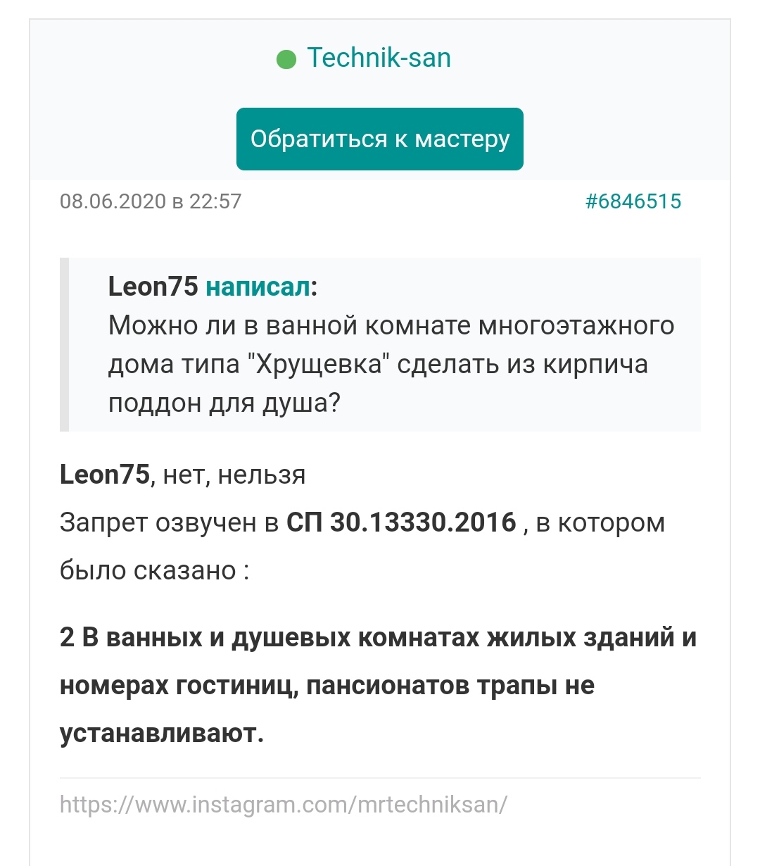

Здравствуйте! Кто что думает: можно ли через трап VIEGA advantix с сухим затвором пропускать слив стиралки? Расположение в ванной комнате такое, что между канальей и стиралкой будет душевая кабина в строительном исполнении. Сам сифон со сквозным (транзитным) проходом. Есть гидрозатвор + шторки сухого затвора. Вот думаю - не попрёт ли вода в душевую кабину через затвор во время слива стиралки? Чисто гипотетически не должно, но хотел бы услышать мнения.

Виталий_Мск, при соблюдении уклонов - можно.

Виталий_Мск - нарисуйте план (вид сверху) с размерами и указанием расположения сантех.приборов, а так же размещением кан.стояка в сантехшкафу. Тогда можно будет продолжить предметный проф. разговор.

Виталий_Мск написал: ... хотел бы услышать мнения.
Виталий_Мск, https://mastergrad.com/forums/t302218-samodelnyy-poddon-v-kvartire-mozhno/
