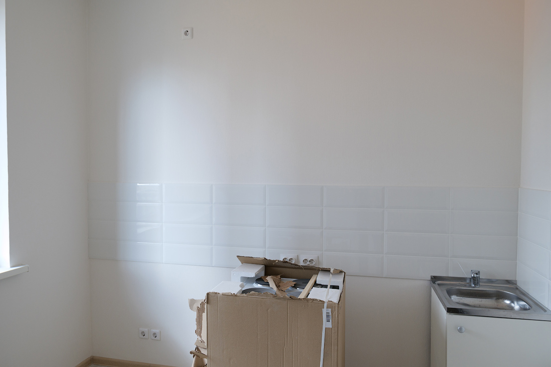

СтранникXXI написал: Не майтесь фигней, поставьте три розетки в рамку. Два отверстия под подрозетники отделку не испортят.
Но как? Вон эти две розетки, слева внизу.

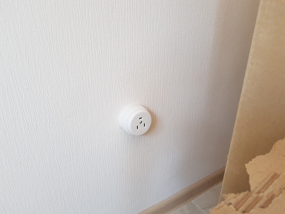

СтранникXXI написал: Второй вариант - вместо силовой розетки ставите комбинированную: силовая + стандартная. Туда включаете ВП и ДШ, если расстояние позволяет.
Опять же - как? Существуют совмещенные в одном корпусе? Вот имеющаяся:

Andrew Nik, Курочить чистовой ремонт сейчас не вариант, , это дешманский ремонт, легче переделать. Фартук никакой как и розетки. Варочная подключается напрямую, розетки расположены не на месте

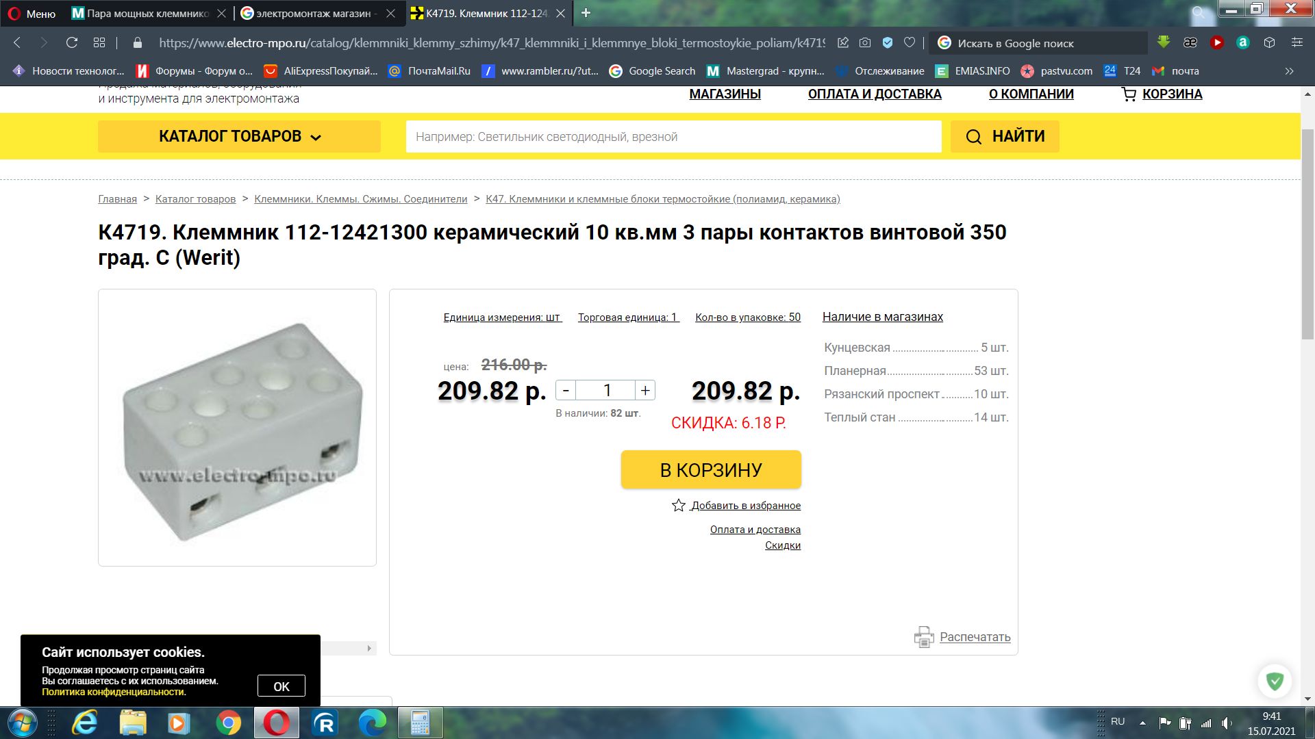

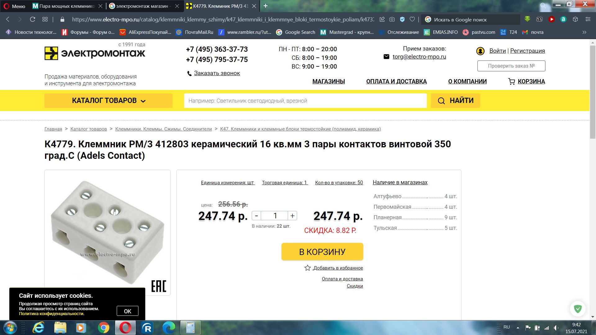

Высота (толщина) уже установленной розетки эл.плиты такова, что в том-же магазине "Электромонтаж" вы легко найдёте коробку подходящих вам размеров + отдельно купленные хорошие керамические клеммники для кабеля 10-16 кв.мм. Подключив к клеммникам и ВП, и ДШ, и ещё одну розетку (можно наружную, установив её рядом с коробкой с клеммниками). Ы этом варианте не придётся ничего курочить. Лишь просверлить отверстия под дюбели, для установки коробки и наружной розетки. Клеммники вот такие
А коробку подберёте сами, по размеру и цвету.

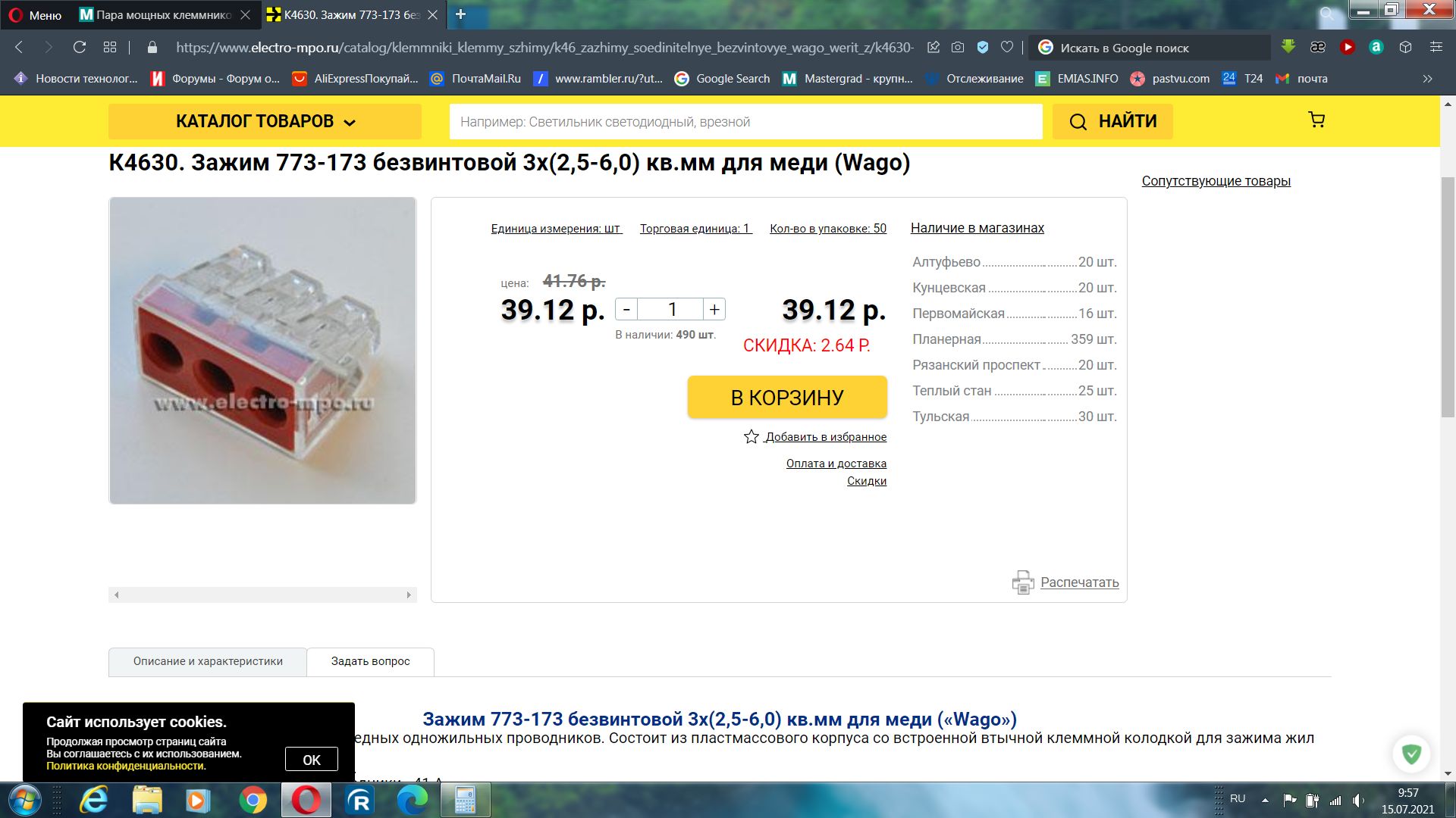

Andrew Nik написал: получить надежное соединение, не требующее забот многие годы;
Увы вам, винтовые клеммники нуждаются в регулярной ревизии и подтягивании винтов клемм. Раз в год проверять придётся. Лучше-бы пружинные, но... ставил я Ваго . Как временный вариант (на время ремонта) в одной из ремонтируемых квартир. Эл.плита работала с этими клеммниками почти 2 месяца. К сожалению, результат меня не сильно обрадовал - клеммники держались, но "на последнем дыхании" - прозрачный пластик локально оплавился, хотя и не прогорел. Т.е. очевидно, что нагрев был изрядный.

zvezdopad написал: отдельно купленные хорошие керамические клеммники для кабеля 10-16 кв.мм.
у них зажим торцом винта, а в карболитовых - пластины и пружинная шайба...
zvezdopad написал: Увы вам, винтовые клеммники нуждаются в регулярной ревизии и подтягивании винтов клемм. Раз в год проверять придётся.
Карболитовые - значительно дольше сохраняют давление контакта на провод. Эх, элехтрих :)
