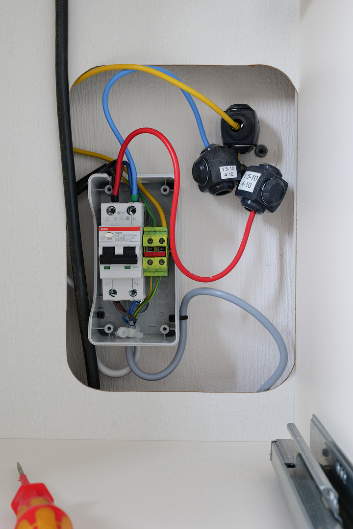

Andrew Nik
Andrew Nik
Регистрация: 07.09.2006
Сообщений: 2920
20.09.2021 в 12:45:28
Реализовал по итогу так, может кому пригодится.
Качественно снять нагрузку с торчащих из стены огрызков ВВГ 6 кв. мм удалось только кабельными сжимами. Далее идет многожилом (ПВ3) до мини-щитка Mini Kaedra на 3 модуля с прозрачной дверцей IP65 (Schneider Electric) Внутри стоит дифф. автомат DS201 (тип АС) 16А-30мА 230В 1P+N 6кА 2CSR255080R1164 C16 30мA (АВВ). С нижних пар клемм уходит на духовой шкаф и посудомойку (родные бошевские кабели заведены), на верхних клеммах собственно ввод и варочная поверхность Электролюкс индукционная 7 кВт. Очень классная штука Клемма NSYTRV102PE винтовая желто-зеленая 10мм2 ширина 10,2мм (Schneider Electric), позволяет соединить PE компактнее чем на стандартной шинке, вводы получаются и снизу и сверху, а не сбоку. Между собой две таких клеммы объединяются перемычкой NSYTRAL102 гребёнка 2 полюса для клемм 10мм2 (Schneider Electric).
Все оказалось очень удобно и в плане монтажа кухни, и в плане обслуживания. Выдвигающийся ящик не доходит до щитка сантиметра три. Достаточно вынуть оба этих блюмовских выдвижных ящика чтобы получить полный доступ к щитку, например для переподключения варочной поверхности. Вот сейчас будут менять временную столешницу ЛДСП на штатную кварцевую, придется отключать/включать ВП, при этом ДШ и ПМ остаются подключенными.
