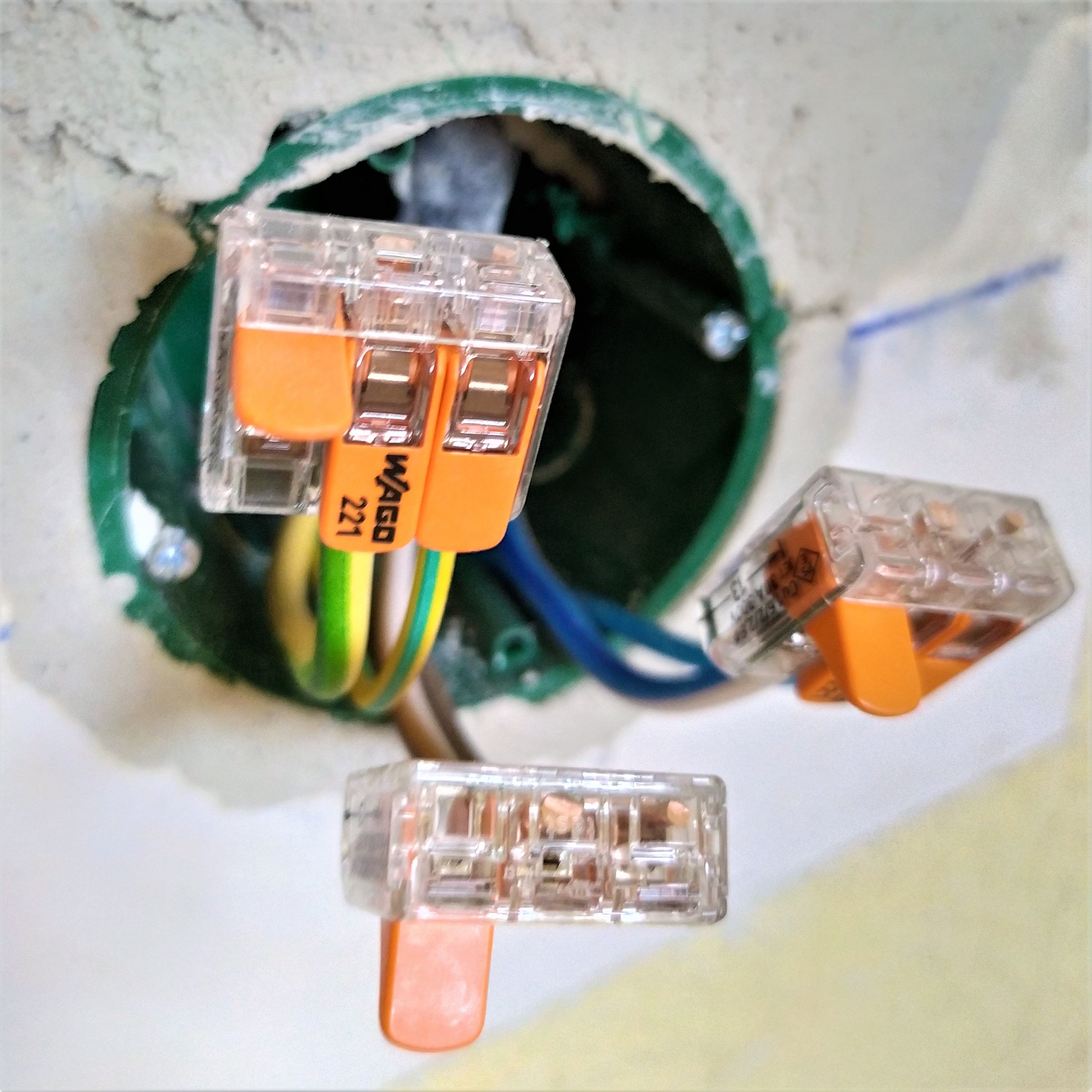

Вспомнил еще про посудомоечную машину 2.4 кВт и холодильник, в месте установки которого нет розетки. Поэтому буду тянуть на кухню доп. линию ВВГ 3х2.5, на которую повешу как раз этих двух потребителей. ДШ думаю все же правильнее повесить на мощную ветку вместе с варочной. Ибо одновременно и на полной мощности они не будут рабоать ни при каких сценариях. Тогда на штатной имеющейся розеточной группе кухни 3х2.5 остаются висеть чайник 2.5 кВт, кофемашина 1.6 кВт, хлебопечка, телевизор и т.п. мелочевка. Вроде норм? Осталось понять как лучше вешать ДШ и ВП на 3х6. Видел совмещенные розетки, но не хочется оставлять такое замурованным под кухонными шкафами и опять встает вопрос клеммника, но к которому можно подключать разные сечения. P.S. Хотя чего это я, данный вопрос давно прорабатывался: https://cs-cs.net/podklyuchenie-varochnoj-i-duxovki Надо будет добавить дифзащиту, ибо на варочную идет обычный автомат С32. По итогу вырисовывается мини-щиток на несколько модулей, место в принципе у меня для него есть (у одного из выдвижных ящиков кухни уменьшена глубина).

Andrew Nik написал: данный вопрос давно прорабатывался
Не читайте это фигни, там полная лажа от безграмотного типа.
Andrew Nik написал: Видел совмещенные розетки, но не хочется оставлять такое замурованным под кухонными шкафами
За шкафами ничего и не замуровывается, там всегда есть доступ через отверстие в задней стенке.
Andrew Nik написал: опять встает вопрос клеммника, но к которому можно подключать разные сечения.
То, что надо: точка подключения варки с ответвлением к духовке, которая в двух метрах от неё.

zvezdopad написал: У меня не получилось втиснуть в клеммы КлК-5С более, чем один проводник
Потому что в этом нет никакой необходимости.

Radio написал:
Radio, А вы с какой целью выложили своё фото с подобным клеммником?

16.07.2021 в 16:59:27
zvezdopad, с целью показать, как можно сделать ответвление, не засовывая по два провода в клемму. :popcorn

16.07.2021 в 17:52:21
