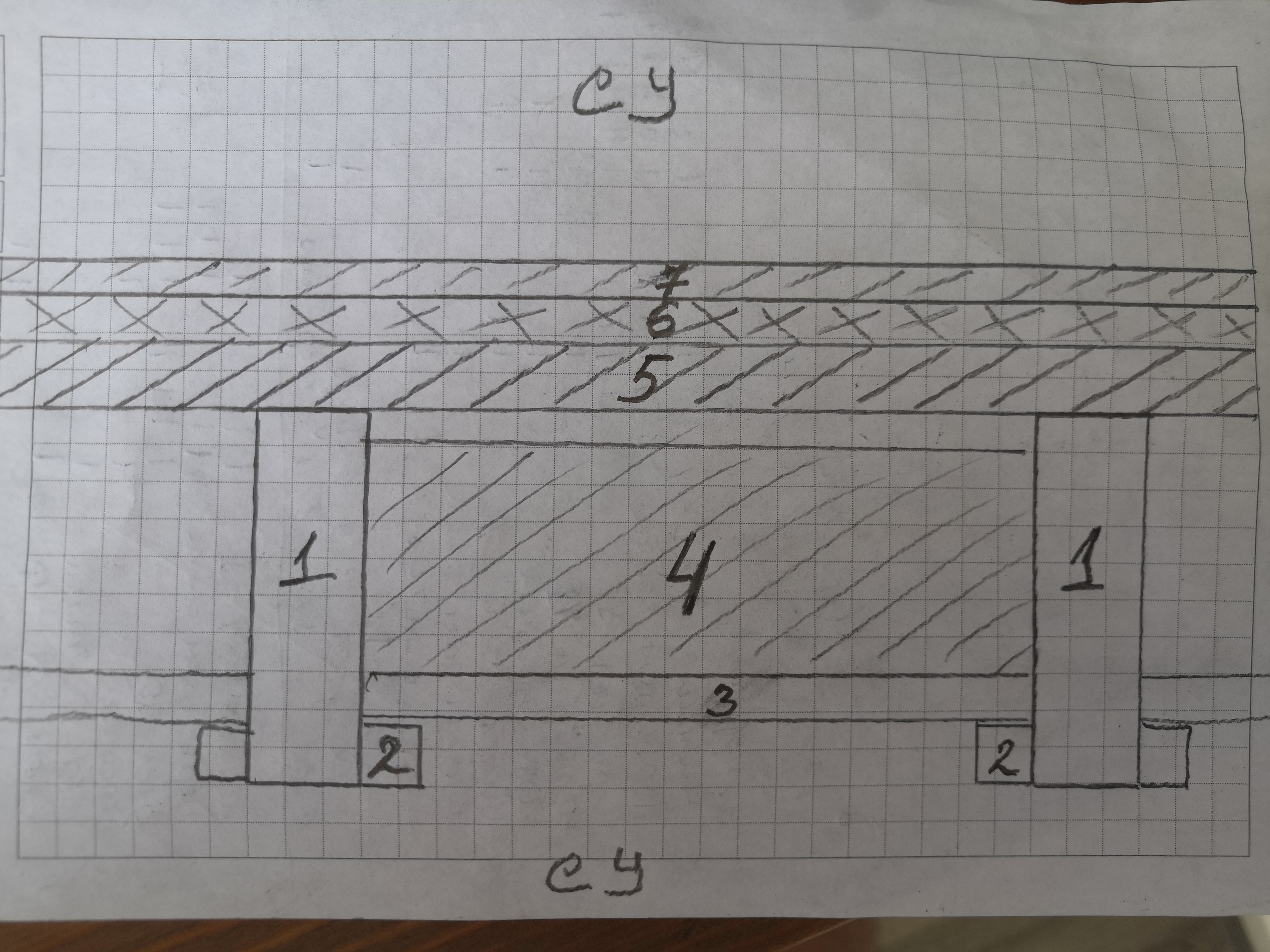

Добрый день. Прошу помощи с правильным пирогом пола в местах повышенной влажности.
Дано - кирпичный двухэтажный дом, деревянные лаги перекрытий. На 1 и 2 этажах санузлы друг над другом. Требуется - разобраться где необходимо и каким материалом сделать паро и гидробарьеры, что бы конструктив перекрытия не мок (или мок и быстро просыхал) и не гнил.
Вот такой базовый конструктив перекрытия и пола предполагается:
1-лаги 2-опорный брусок досок чернового пола 3 - доски чернового пола 4 -утеплитель (минвата) 5 - половая доска 6 - лист ЦСП 7 - плитка
Сверху и снизу перекрытия - санузлы - помещения с повышенной влажностью
Верно ли я понимаю что нужно снизу всей этой конструкции - по низам лаг - крепить пароизоляцию/мембрану (какого типа? именно изоляция или мембрана?) а гидроизоляцию делать между 6 и 7 слоями? И больше внутри пирога никаких мембран делать не надо. А утеплитель надо брать с защитой от влаги.
Или правильный конструктив совершенно иной? Помогите разобраться пожалуйста.

Никто не знает правильного ответа? Меня смущает главным образом следующий момент: с одной стороны нельзя запирать деревянные конструкции между двумя пароизоляторами во избежании намокания и гнили. Сверху перекрытия по любому нужно обеспечивать качественную гидроизоляция, соответственно выход влаги вверх заблокирован. Значит внизу с одной стороны надо бы использовать диффузионную мембрану, что бы влаге было куда выходить.
С другой стороны через диффузионную мембрану в перекрытие и утеплитель залетит при каждом приёме ванны столько влаги что мама не горюй....
И получается что стоит использовать пароизоляционную мембрану а не диффузионную.
Казнить нельзя помиловать.... Где поставить запятую;)
