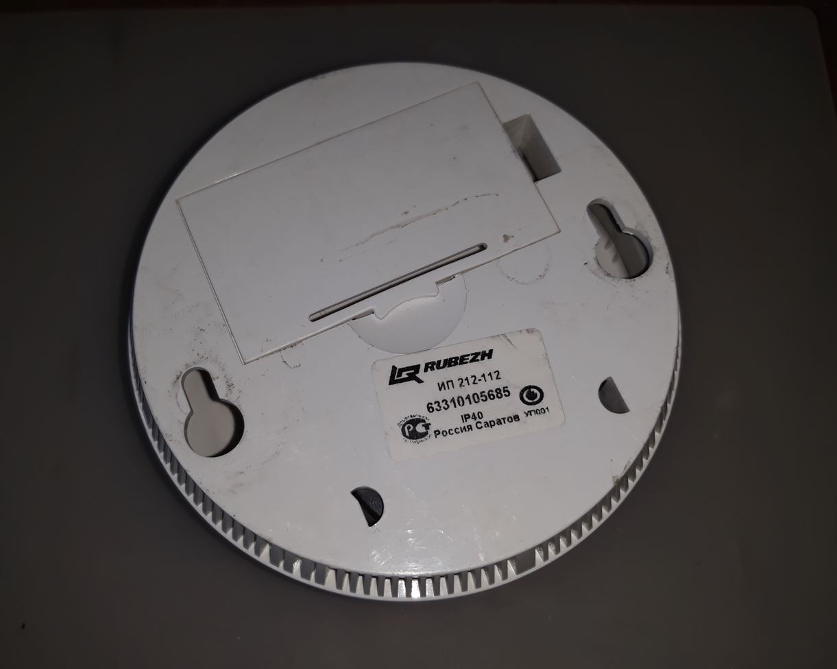

Принцип действия датчиков дыма одинаков - "лабиринт" (или другой способ закрыть засветку) и свободный доступ для дыма. Датчик это оптопара (светодиод-фотодиод). Светодиод обычно (для экономии батареи) работает в импульсном режиме. Сирена – пьезоизлучатель.
Если сложно или невозможно обеспечить внешнее питание - автономные извещатели при регулярной смене батарей (у меня ИП 212 от "кроны" держались по пять лет) - подходящий вариант:

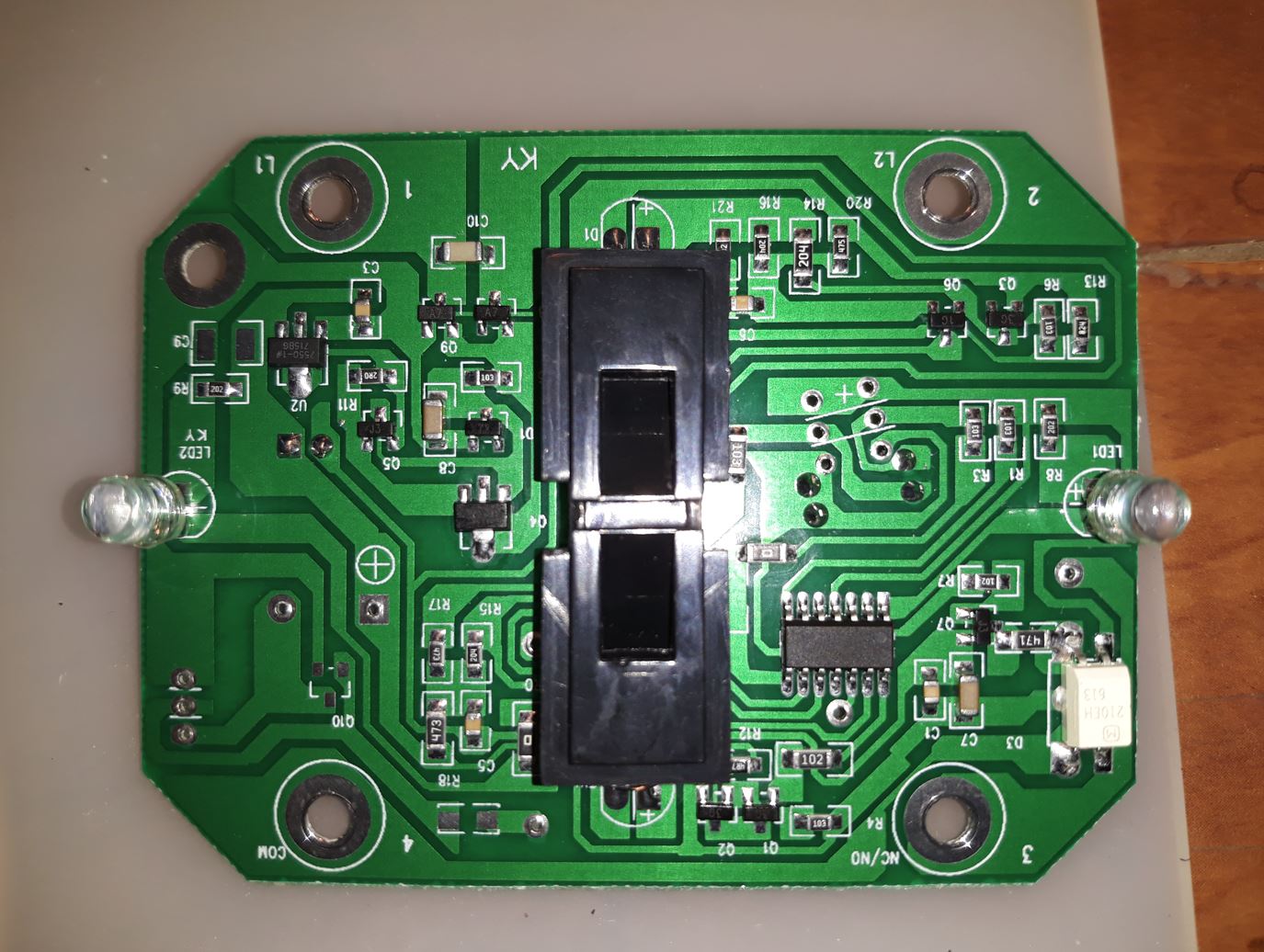

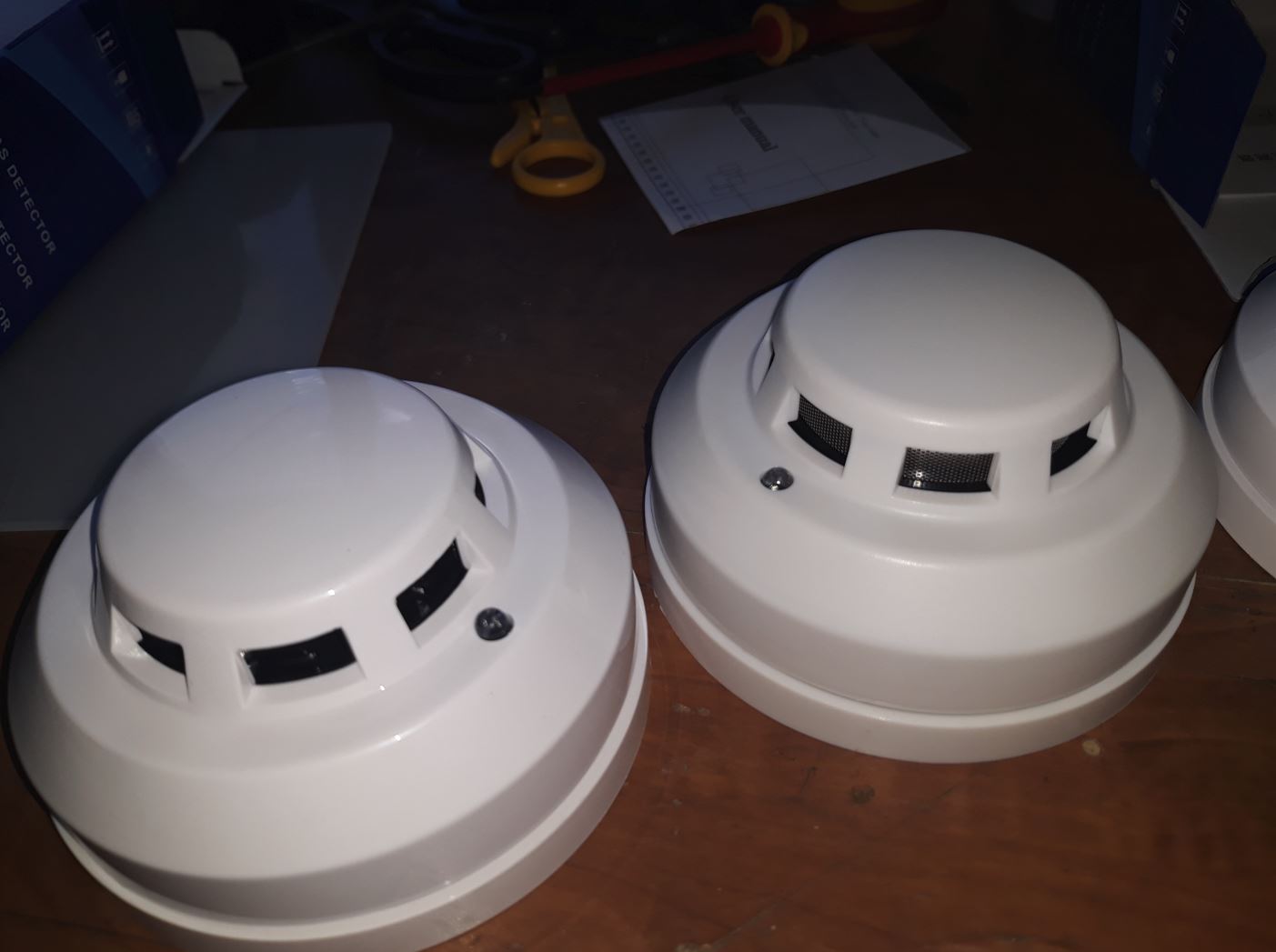

Вот фото недорогого (слева) и обычного проводных пожарных извещателей (аналогичных ИП 212):
У дешевого нет экранирующей сетки. Она нужна для защиты от ложных срабатываний (от расположенной рядом электропроводки, светильников, антенн и прочих источников ЭМ-полей).
Качество исполнения электроники разное: у дешевых - гетинакс и односторонний монтаж, а у более-менее приличных двусторонняя плата из стеклотекстолита с металлизацией:

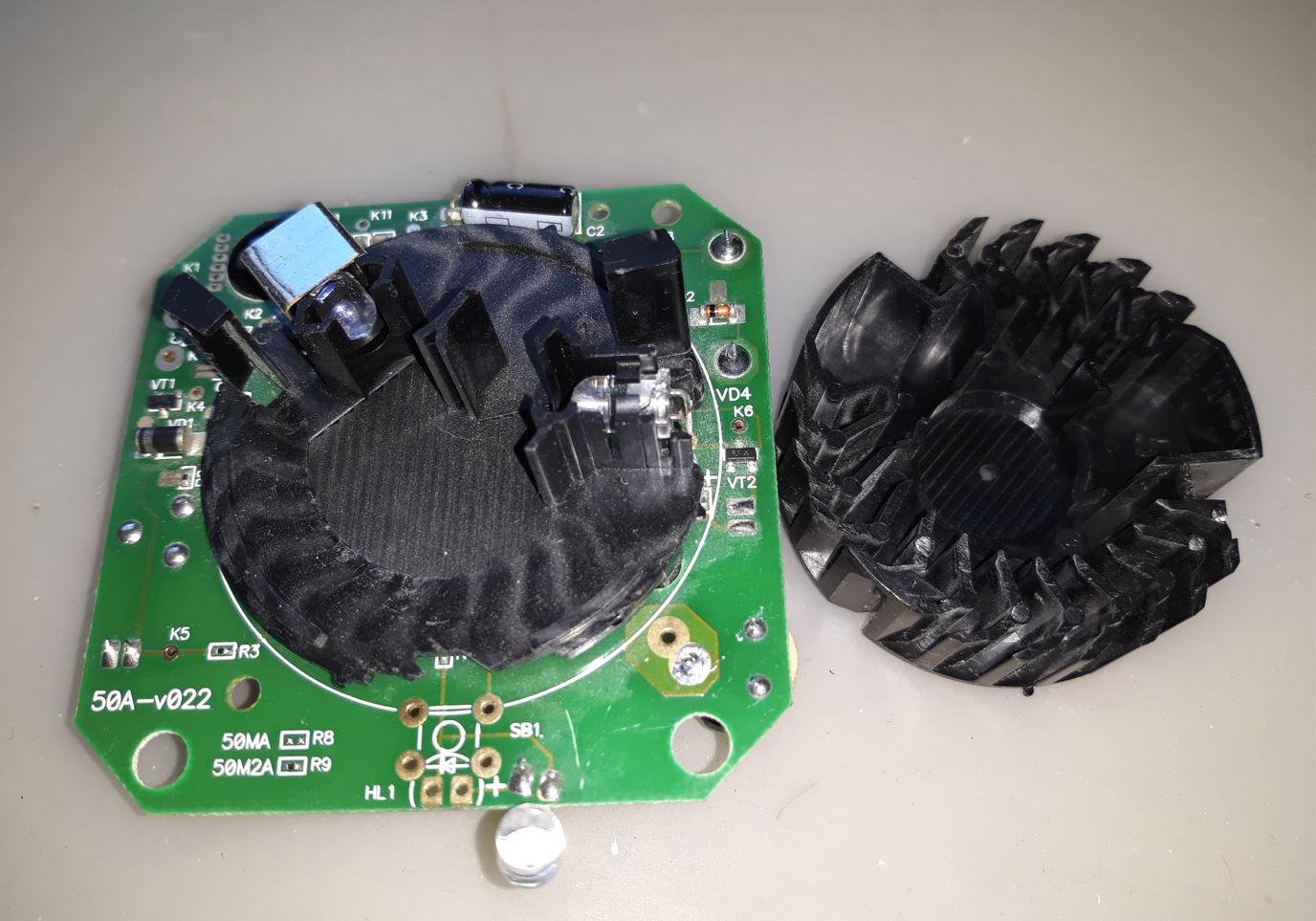

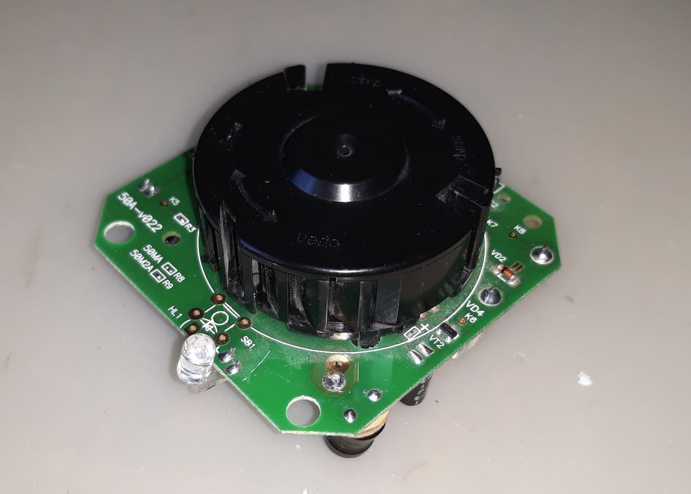

Устройство "лабиринта" примерно одинаковое у всех типов (это лабиринт стандартного ИП 212):
Лабиринт (точнее оптопара светодиод-фотодиод) покрывается со временем пылью и теряет чувствительность. Раз в год как минимум извещатель нужно пылесосить, не разбирая как минимум:
