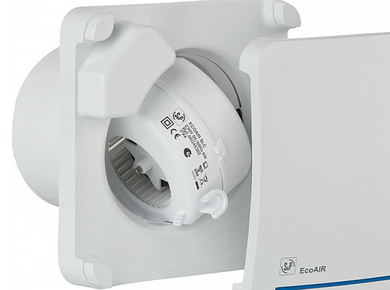

Мне вот в одной вент компании посоветовали ставить вот такие https://www.vent-style.ru/goods/ecoair-100slc первое, что я спросил - это про переток из одного помещения в другое сказали, что там это учтено как-то)) как - не очень понял правда
там какая-то хитрая констуркция
другой вариант - предложили ставить канальный вентилятор

MaSeVi, вроде понял в чем там смысл - они рассчитаны на постоянную работу тихую а по включении света, например, переключаются на усиленный режим
BV,
действительно в таком раскладе можно считать, что не будет перетока?

vitya написал: рассчитаны на постоянную работу тихую
Зачем Вам тратить энергию впустую... Счёт за потребление будет приличным. Обратитесь к коллеге BV, всяко сэкономите)))...
