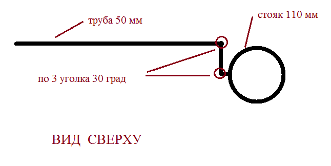

Здравствуйте ! парни подскажите пожалуйста Одинаков ли уклон на всей длине канализации 50 мм
перед входом в канализационный стояк труба у меня делает поворот в углу по стеночке и дальше должна идти в стояк, до стояка 35 см. (Угол собираюсь сделать тремя уголками по 30 градусов).
Так вот на этом последнем участке уклон должен быть такой же, как и везде, 3 см на 1 метр ? или лучше сделать другой ?

там получается 2 угла по 90 1й угол в стене, 2й угол чтобы развернуться в сам стояк

Mark17, нормативные документы прямо запрещают менять уклон горизонтального участка.
А ещё повороты должны выполняться двумя отводами по 45 градусов, а не одним 90.
И уклон для 50 мм не 3 см, а 2 см на метр согласно СП.
Ох наделаете Вы дел с таким уровнем знаний...

Mazayac, :confused: ТС и написал
Mark17 написал: Угол собираюсь сделать тремя уголками по 30 градусов
и на рисунке это же изобразил. А про
Mark17 написал: 3 см на 1 метр ?
это просто чума настоящая-на всех заборах такое малюют и агентства ОБС плодят эту заразу с чудовищным упорством. В нормативы заглянуть им в голову не приходит .

Mark17, Это тройник? Его можно повернуть
В определённых ситуациях повернуть можно и крестовину.

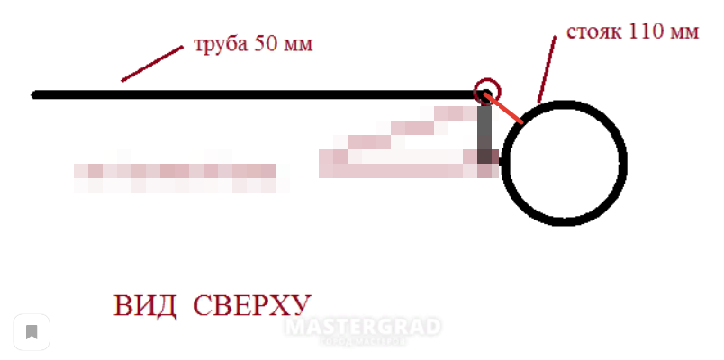

Inter, смотрел на второе сообщение. На смартфоне, не раскрывая картинку, подписей про "три по 30" на ней не видно, а видно только текст "получается 2 угла по 90" и эти же прямые углы чёрными линиями на превью. Вопрос снят, ну и замечательно.
Mazayac, я выкладывал вроде картинку про уклоны на 50.... Мож каленым железом выжечь? Ну штоп не забывать....

Mark17, уклон для пластиковой канализации найдёте в СП 30.13330.2012, пункт 8.3.2.

Mazayac, в п8.3.2 говорится о расчете для проекта будущего здания, который должен утверждаться. Причем несколькими этапами утверждаться. При переустройстве помещений существующего здания следует выполнять проектные решения здания, где производится переустройство.

Читал улыбался )) Спасибо, мужики, я запомнил ! 2 см на 1 метр !
в угол пойдет конструкция как на фото (5 уголков по 30, потому что тройник изначально повернут на 30 градусов)

Есть проблема. Что делать, труба пересекается с плоскостью плитки и стяжки ? Визуально если их совместить, то она будет "плавать" в стяжке как крокодил в реке, выглядывая снаружи. Перед входом в стояк труба вообще сильно погружается в стяжку (2е фото).
