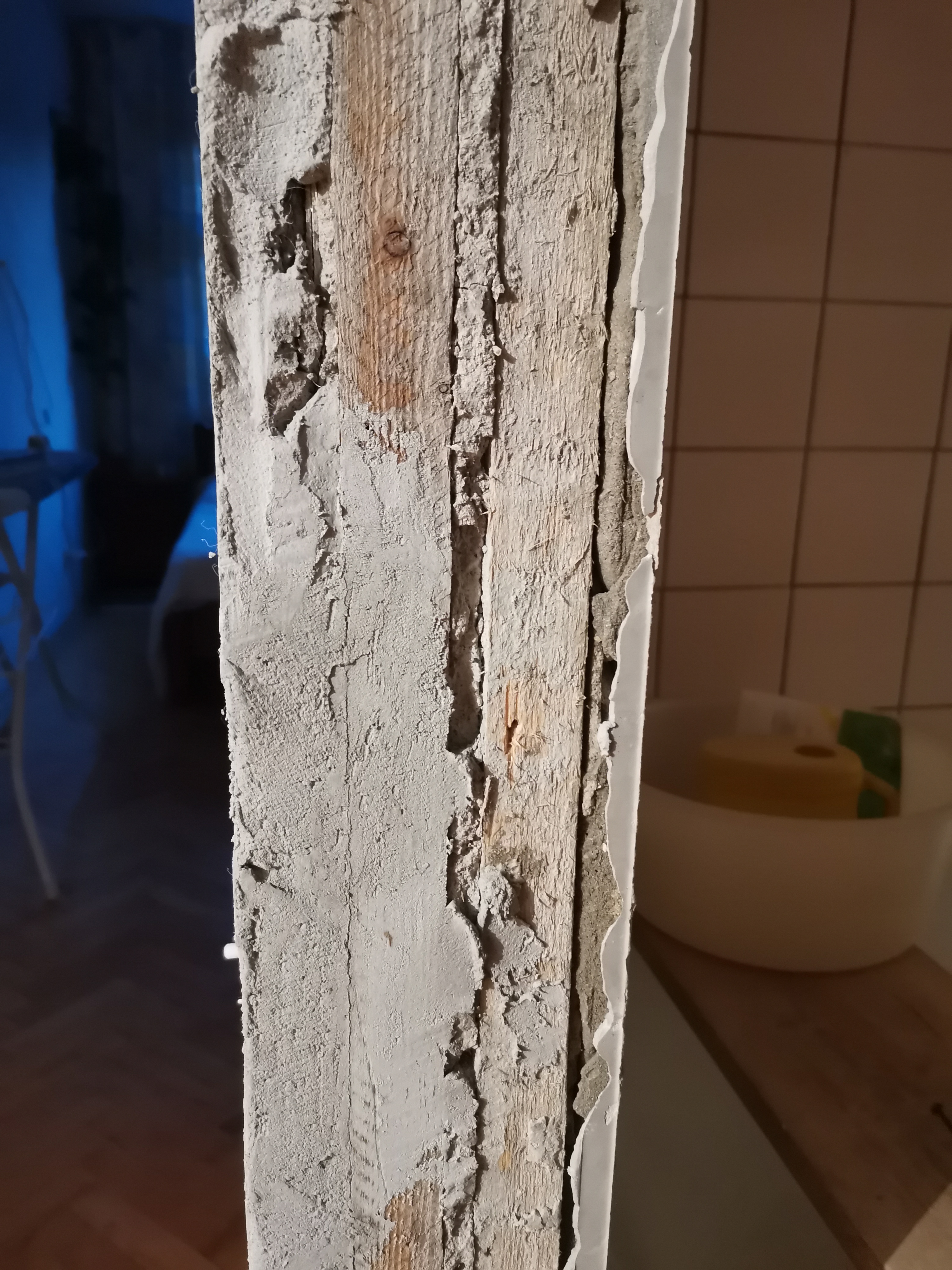

Сделали проём для установки скрытой двери шире, чем нужно по рекомендации, выданной фирмой, которая изготавливает и устанавливает такие двери. К тому же, левый косяк получился неровный, не по уровню (строители сильно торопились и забыли). Наверху ширина двери 74-74,5 см, внизу - 71-72, должно быть 69-70. Чем нарастить, посоветуйте, пожалуйста. Были предложения выровнять гипсокартоном на саморезах и внутрь забить пеной, или выровнять перлфиксом, или деревянными брусками опять же с забивкой штукатуркой, или унифлотом. Так как быть?

Проём получился шире - это не беда. Беда, если бы проём получился Уже, чем дверь :) Вам нужно сУзить проём? - это легко делается гипсокартоном, приклеенным на плиточный клей, иЛИ на гипсовую штукатурку. Увас стена сделана из чего? Если кирпич или блоки, то просто клейте гипсокартон. Если стена из ГКЛ на металлопрофиле, то ГКЛ можно прикрутить саморезами к профилю. Пену для выравнивания использовать не стОит, лучще замениете её штукатуркой.

Грэй, там деревяшки и гипсовая смесь.

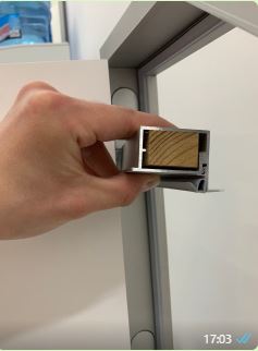

ЕленаMEG, Дверь то хоть какая скрытой установки? Рама алюминиевая с пазами под гипсокартон 6 мм с наружной стороны? Походу вы и ваши мастера ее не поставите.

04.12.2021 в 22:49:14
