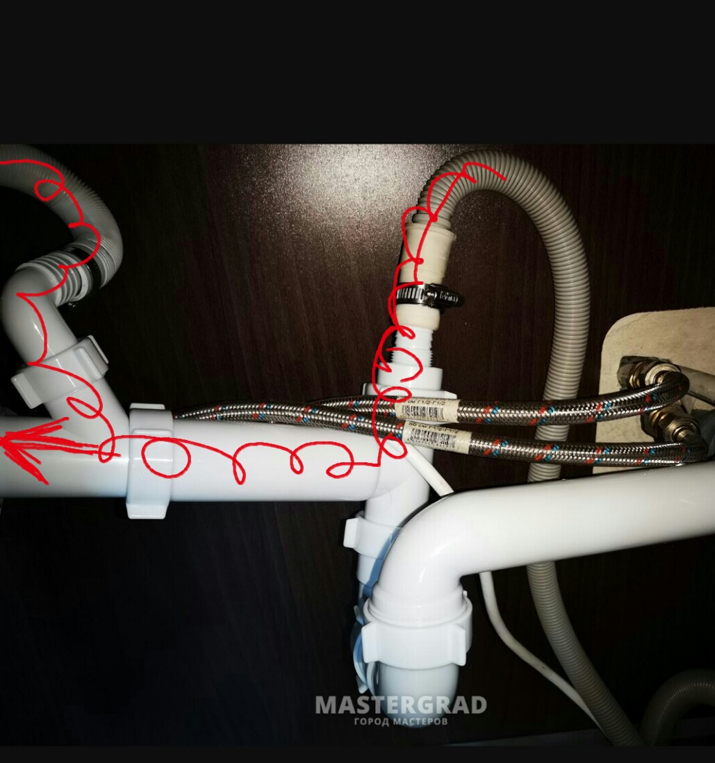

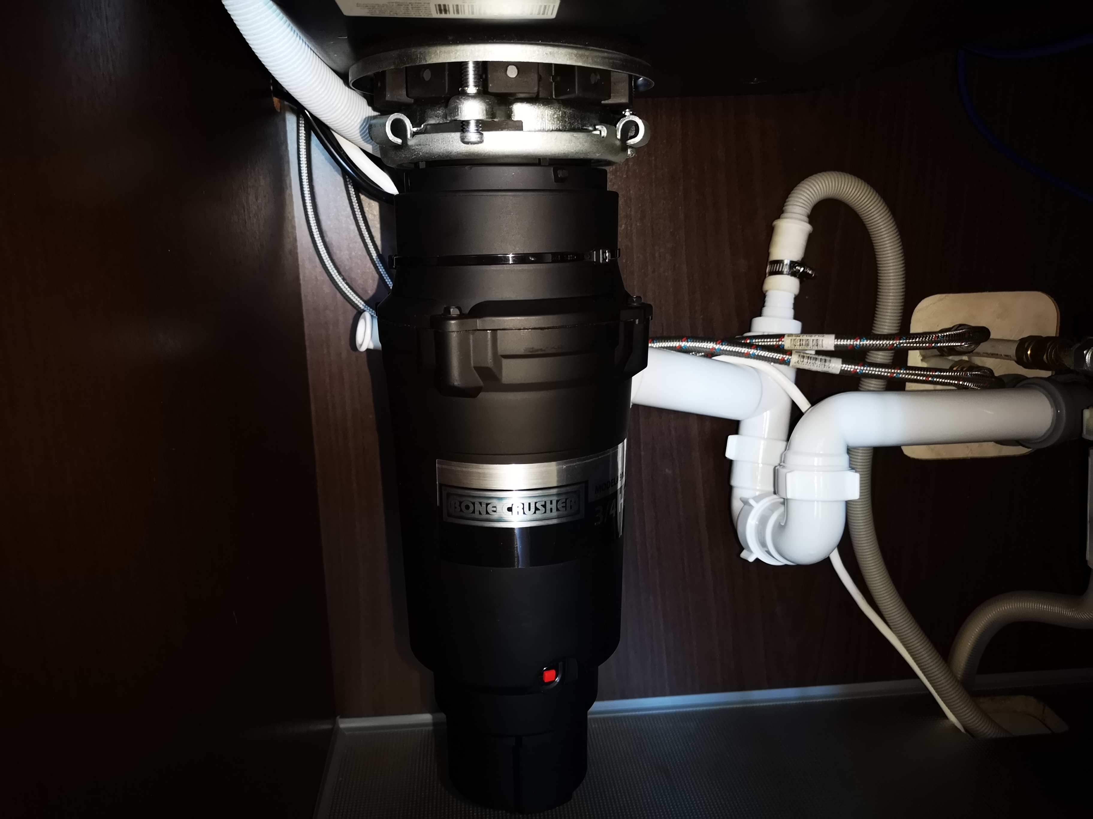

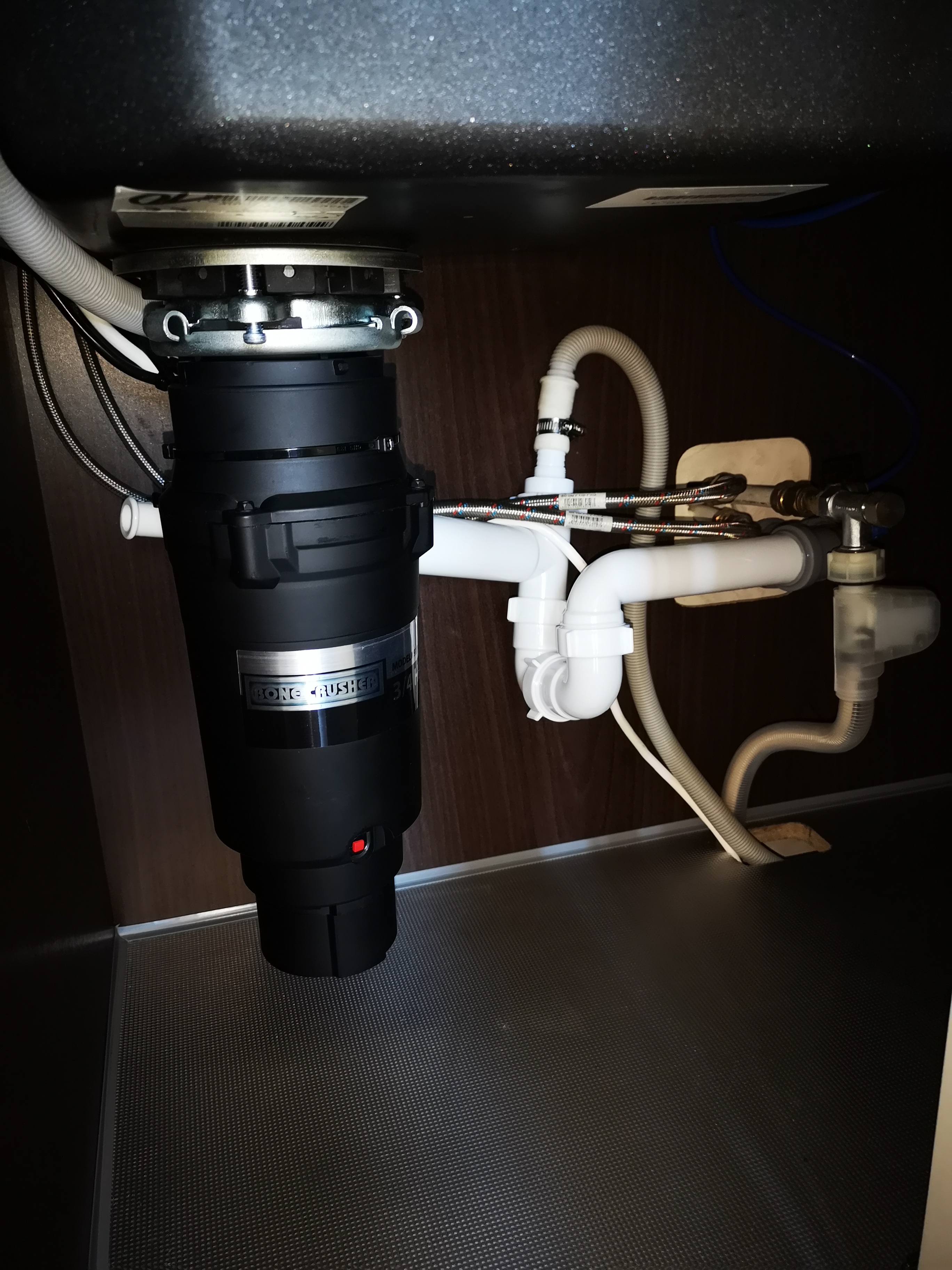

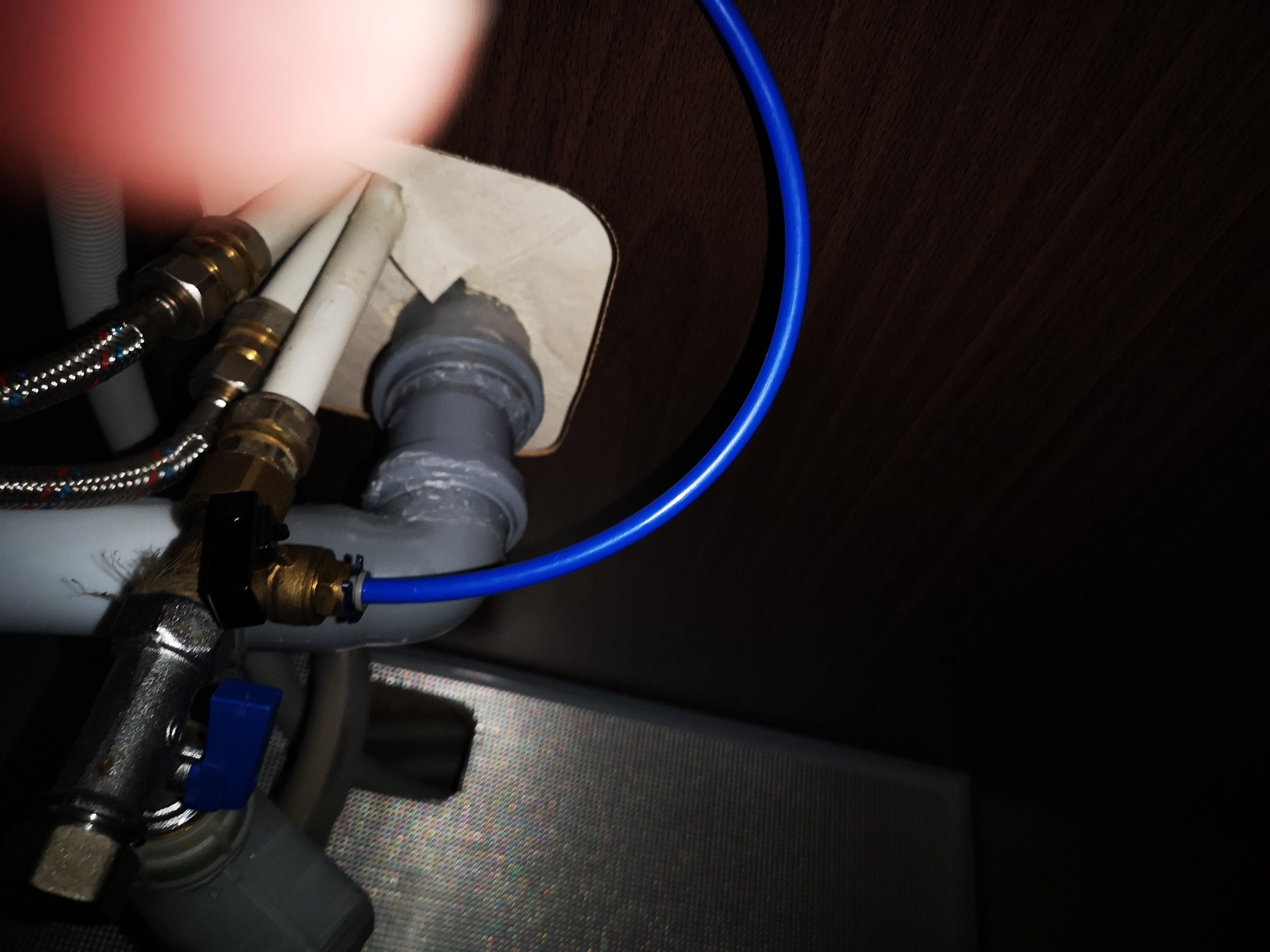

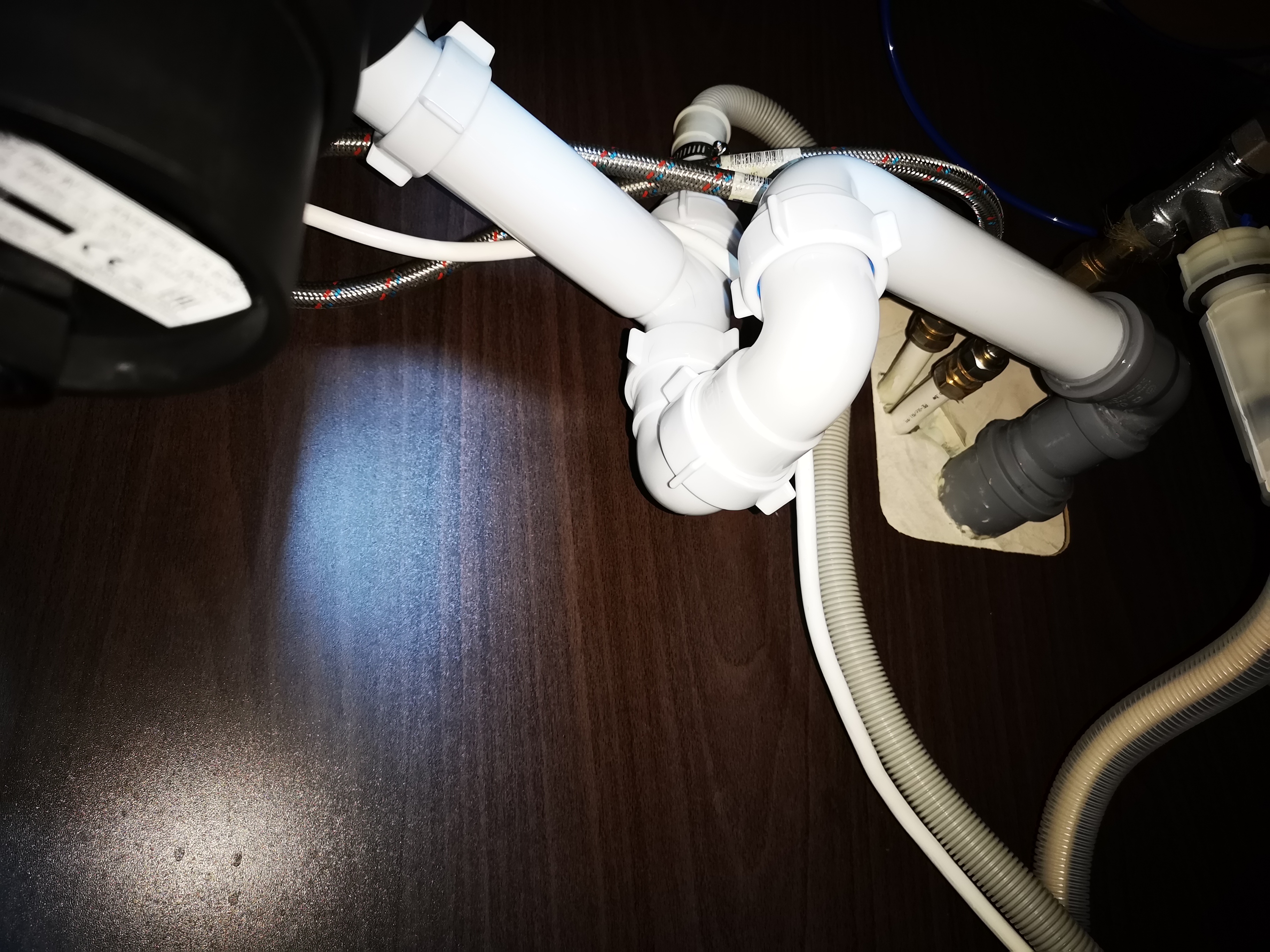

Здравствуйте! Установил на раковину измельчитель отходов. По инструкции к нему нельзя использовать бутылочные сифоны и гофру. Только прямые трубы и гладкий сифон из труб, чтобы не измельченные отходы в нем не оседали. В связи с тем, что выход канализации расположен довольно таки высоко в стене, а слив у измельчителя расположен низко, пришлось очень долго подбирать разные трубы, чтобы соорудить водяной затвор и умудриться без гофры подключить к выходу в канализацию в стене. Также необходимо было подключить перелив раковины и слив посудомоечной машины. В итоге мне удалось подобрать нужные трубы, чтобы соблюсти уклон и чтобы был приличный водяной затвор. Но теперь в шкафу под раковиной стал накапливаться зловонный запах канализации. Сверху из раковины никакого запаха нет, соответственно водяной затвор держит нормально. Вода из раковины уходит хорошо, уклон работает нормально. И перелив раковины и слив посудомоечной машины установлены ДО водяного затвора, значит из этих соединений запаха быть не может. Их резиновые манжеты натянуты хорошо и зафиксированы хомутами. После водяного затвора белая труба входит поворот 90 градусов, потом в переход 40 на 50, потом в фановую трубу в стене. Поворот и переход новые. После некоторого времени с запахом я разобрал соединение белых труб с серыми и собрал заново, заменив уплотнительное кольцо фановой трубы, торчащей из стены, на новое. Запах не пропал. Я промазал снаружи все соединения после водяного затвора (белая труба с поворотом, поворот с переходом, переход с фановой из стены) прозрачным силиконовым герметиком. Запах всё равно есть. Что можете посоветовать? Ранее в шкафу под мойкой на кухне был обычный бутылочный сифон с гофрой до выхода канализации в стене и ничем не пахло.
Опять 25. У вас и ДО есть кому повонять.
Правда вонять должно не под раковиной, тогда бы и капало. А если все же вонь под раковиной, то ищите в соедиениях там, где не бывает вода.

Славик64, я почему-то думал, что неприятный запах исходит именно из канализации и водяной затвор служит для того, чтобы этот запах не исходил из слива раковины. Эта часть, которую вы отметили - сухая. Если бы запах исходил из соединений, отмеченных Вами, то воняло бы из перелива и из сливной горловины раковины. Но нет, оттуда запаха нет...

Lowyer, отмеченная часть тоже ведь относится к канализации.
Предположим, что затвор сорвался, все равно запах будет исходить из раковины/перелива. Внизу то все герметично? И после затвора ведь не капает?!

Славик64, Всё герметично, нигде не капает. Все соединения тщательно осмотрел. Запах появился после того, как я собрал данную конструкцию. Причём мне кажется, что до того, как я заменил уплотнительный манжет на новый в последнем соединении у стены, ранее воняло сильнее. Но там я тщательно замазал герметиком весь шов. Возможно при сборке-разборке источник запаха немного сместился и пахнуть стало меньше. Но всё же при закрытом шкафу запах там накапливается и при открытии воняет сильно. Вы думаете такой глубокий водяной затвор может срываться? Предположим, при работе измельчителя создается давление напора уходящей воды и затвор срывает, то в таком случае запах в первую очередь бы исходил из перелива, так как ему там даже измельчитель не мешает выходить наружу. Уклон вроде достаточный для слива воды. Мне кажется иначе вода бы подкапывала из манжетных соединений...

Славик64, влезть туда для осмотра со всех сторон не представляется возможным, поэтому изучаю с помощью камер и зеркал и наощупь. Вы считаете, осматривать надо после затвора? Или же я жестоко ошибаюсь?
