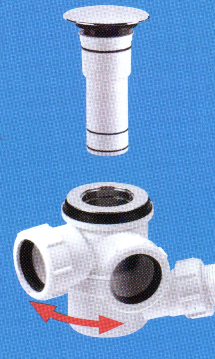

Здравствуйте Выбираю слив-перелив для ванны Jacob Delafon Repos. Высота от пола до дна ванны в районе сливного отверстия - 130 мм. Хочу модель с клик-клаком. Вроде тут принято хвалить McAlpine MRB11 но меня смущает, что вход перелива в сифон НИЖЕ выпуска в канализацию...
Не то что бы я не доверяю уважаемой фирмЕ, но...не «зарастет» ли перелив в этом случае со всеми вытекающими?
И можете ли посоветовать другие удачные модели с клик-клаком? Чтобы гидрозатвор достаточной высоты, не забивался или безгеморно обслуживался и т.п? Сам нашел MRB8 У него вроде как стандартная компоновка и есть ревизия. Но в MRB11 подкупает как раз возможность НЕ лезть под ванну... Что скажете? Может быть, есть еще достойные претенденты? Viega? Geberit? Если можно - укажите конкретные модели Заранее спасибо !

Medvedd, У вас канализация должна быть ниже Естественно зарастет, поднимайте ванну Можно также посмотреть viega, он поменьше

master.msk, спасибо, но причем тут поднимать ванну? В самом сифоне конструктивно вход перелива ниже, чем выпуск в канализацию

27.07.2021 в 17:58:42
master.msk, еще фото

Medvedd, значит я не правильно понял Не вижу почему он должен зарастать? Но он в любом случае чистится легко

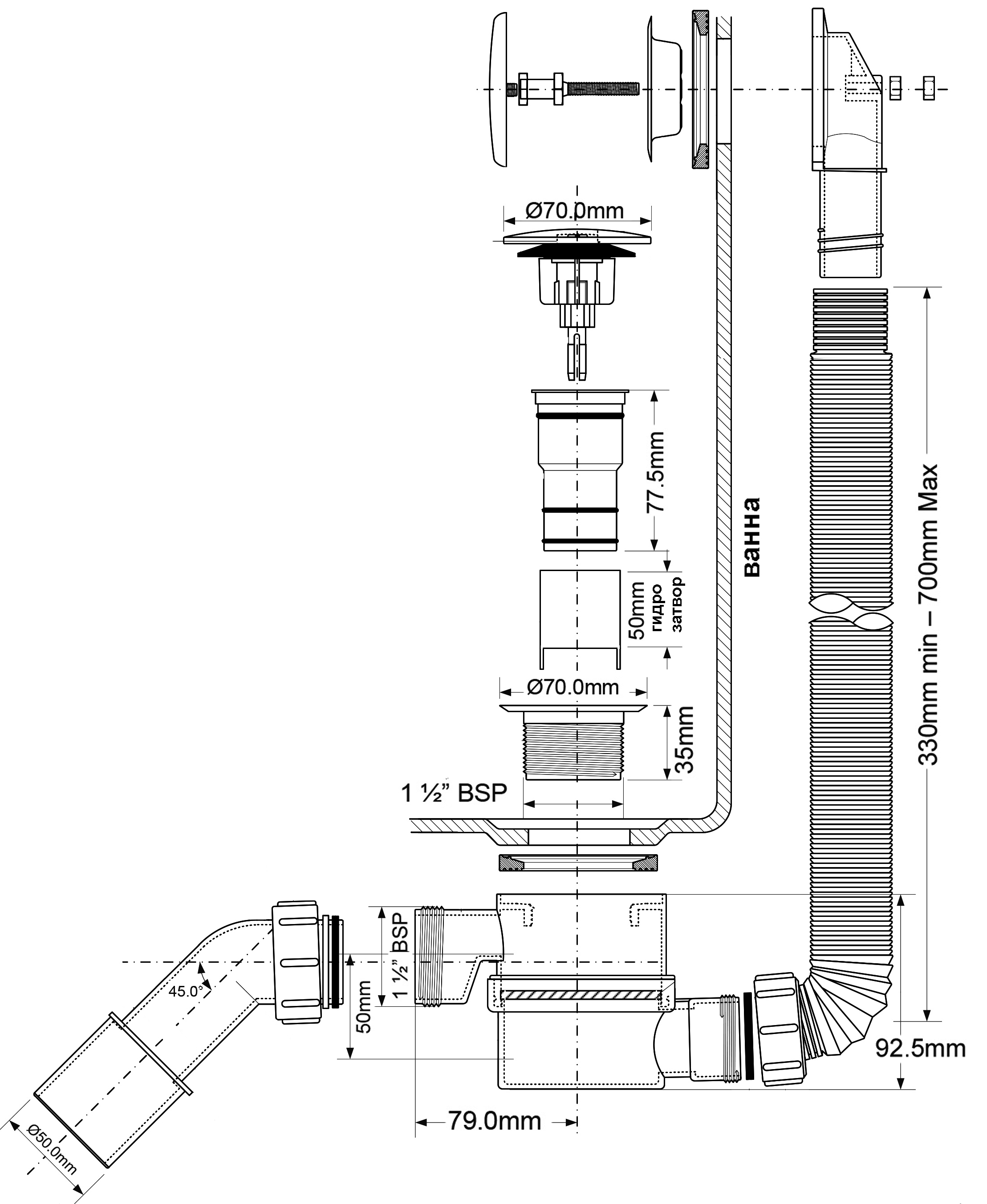

master.msk,
Прошу прощения, Может быть, так нагляднее.

Попробую другими словами. Меня смущает, что точка выхода из сифона в канализацию расположена ВЫШЕ входа из перелива - имеется в виду в самом сифоне. Мне это кажется несколько необычным, т.к в всех сифонах, что я видел до этого, выход в каналью всегда был НИЖЕ входов слива и перелива... Или это непринципиально?
Впрочем, если Вы эти сифоны регулярно устанавливаете и ни у кого из заказчиков нет проблем с зарастанием и запахом, наверное я зря переживаю?

Medvedd, в гидрозатворе вода стоит постоянно, ничего страшного при этом не происходит. И трубка перелива при каждом сливе ванны всё равно наполняется водой выше уровня канализации. Расположение выхода перелива выше сифона никак не страхует от нарастания в нём (переливе) бактериальной дряни.
P.S. Сам эту обвязку не эксплуатировал.
