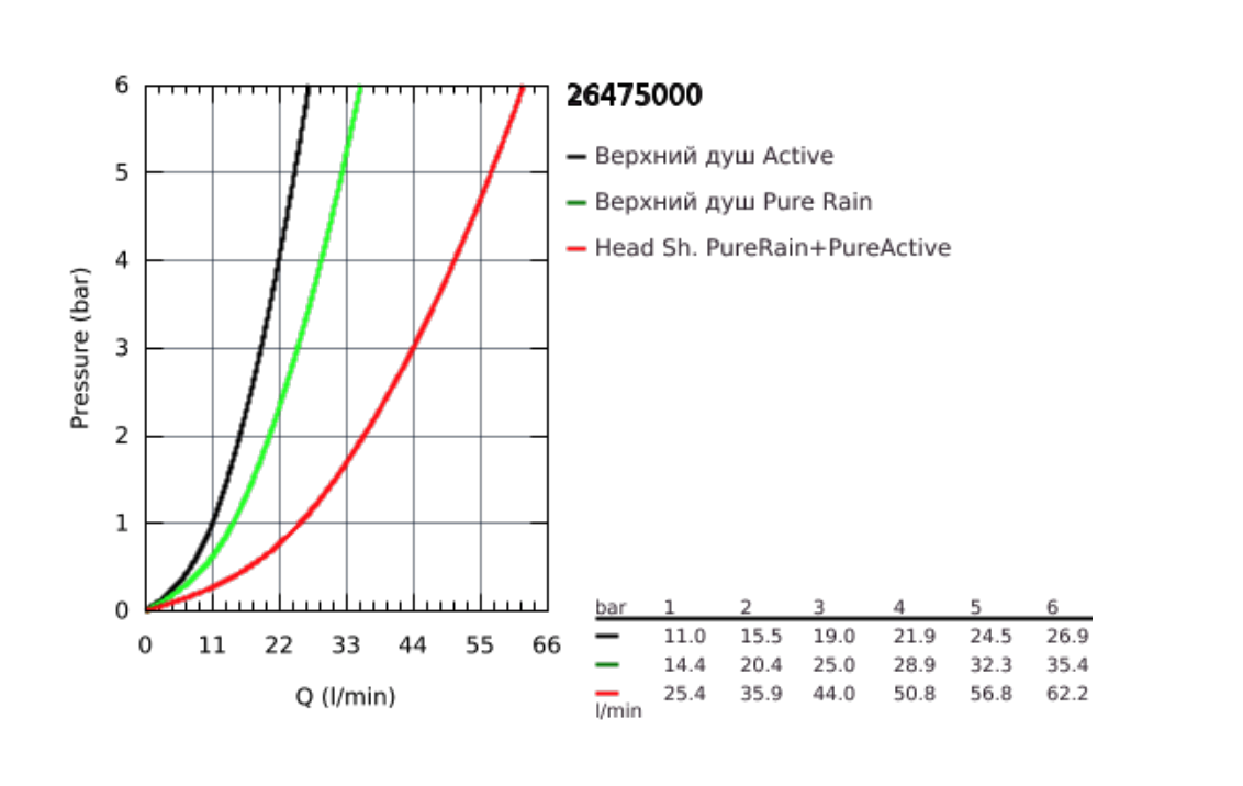

Здравствуйте Душевой акриловый поддон. Высота от чистого пола до выхода сливного отверстия 100 мм. Диаметр 90 мм.
Два вопроса:
  1. На какой высоте должен располагаться выход канализации? Пока не залил стяжку - есть возможность для маневра
  2. Какой сифон посоветуете? Беглый поиск по форуму привел к заниженному McAlpine MRS8CPBR высотой 70 мм Производитель поддона предлагает Hansgrohe Raindrain 90 высотой 90 мм
Или есть более лучшие варианты?
Заранее спасибо

Medvedd, высоты входов-выходов определяются нормативным уклоном 50-й трубы (2 см на 1 метр) и, соответственно, расстоянием от сифона до стояка.
Raindrain, судя по форме сифонной части, предназначен для совершенно безумных тропических душей. Если таковых не предполагается (нужна гигантская тарелка с подачей на неё 6 атмосфер), то McAlpine - более здравый выбор.

Mazayac, спасибо! Душ, конечно, типа тропический, но подача на него от 1,5 до 5 max Grohe Rainshower 26483000 Rainshower Smartactive 310
У McAlpine производительность до 34 л / мин, у Hansgrohe - до 51. У душа, полностью выкрученного при 3 бар - до 44 л/мин. Наверное, спокойнее будет с Hansgrohe...
