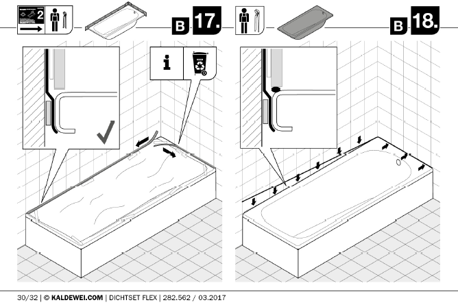

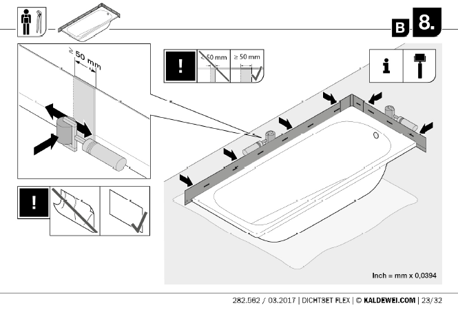

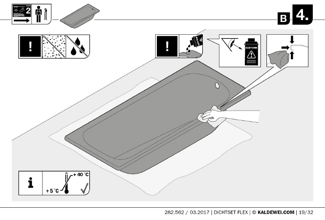

Всем привет! Разбирался в технологии монтажа, как заявлено у производителя. Хотел бы понять, почему на форуме прижилась несколько другая технология и так, как написано у немцев - не делают. У kaldewei все раскидано по восьми мануалам, которые еще так легко и не найти, а некоторых в принципе нет на российском сайте.
Последовательность "по немцам"

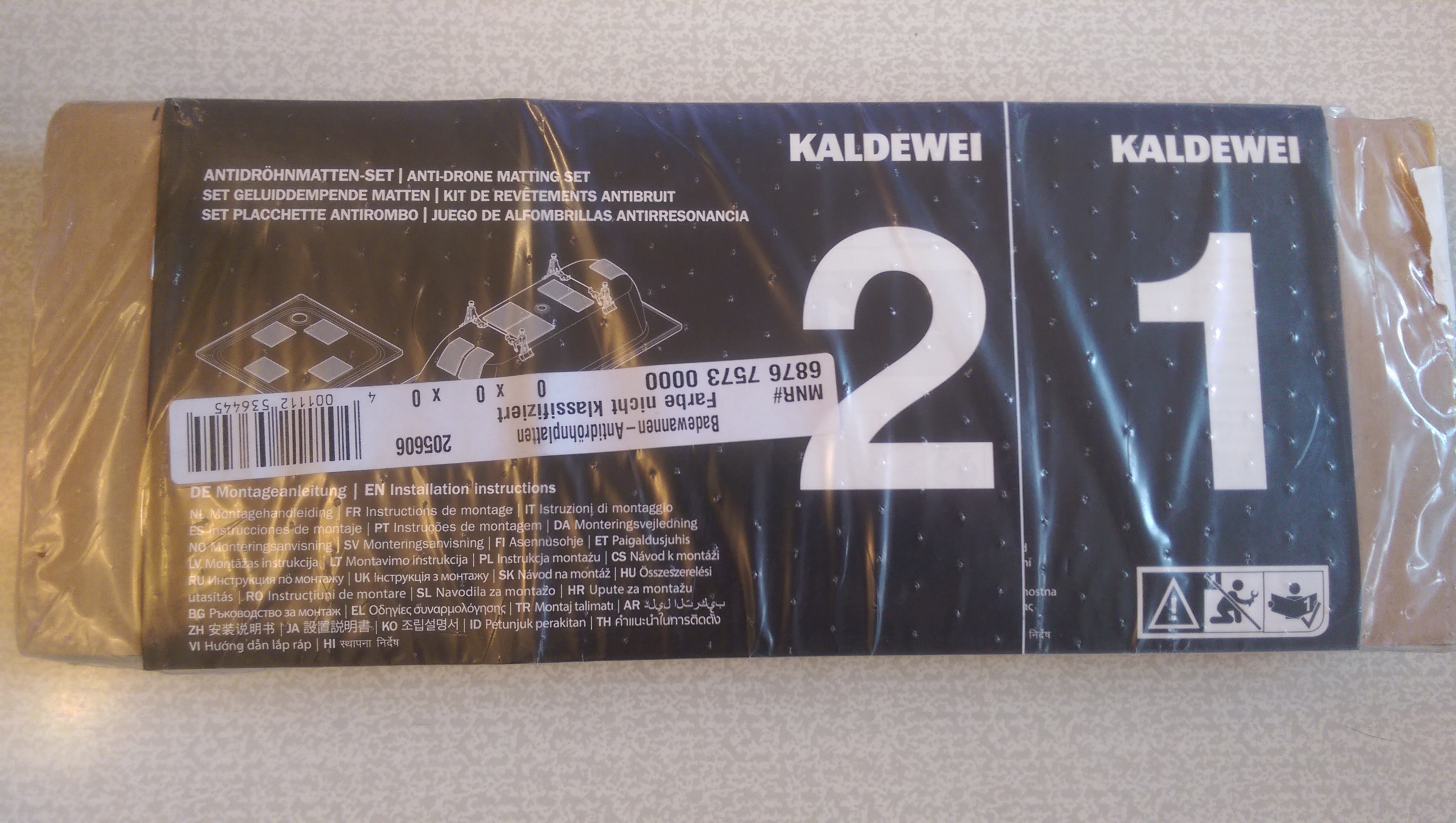

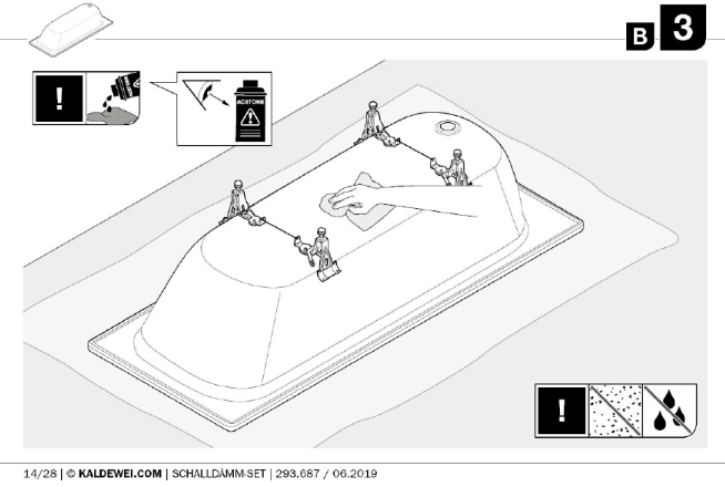

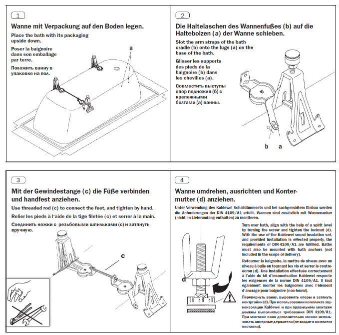

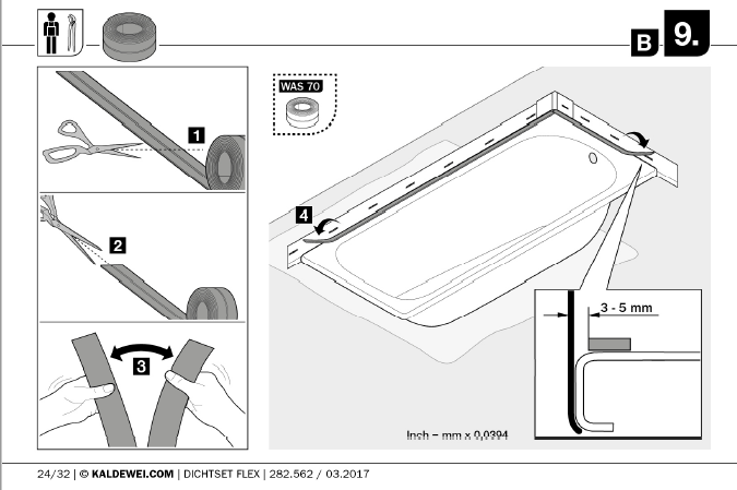

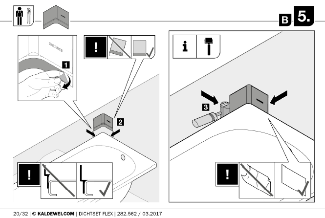

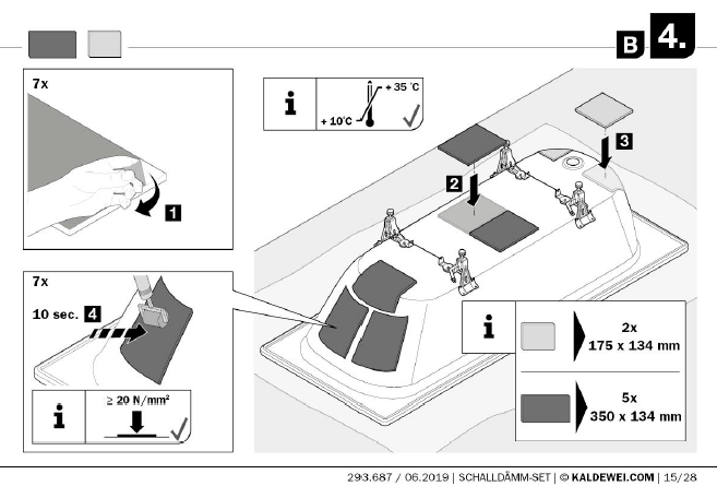

1. Установка ножек. 2. Установка шумоизоляции 2.1. Протереть ацетоном. 2.2. Приклеить 2 вида листов: 175134 и 350134

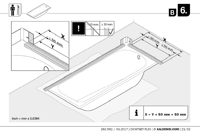

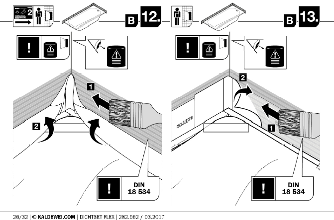

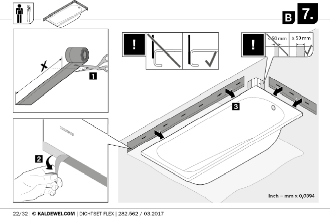

3.Установка гидроизоляции 3.1. Протереть ацетоном 3.2. Установить уголки 3.3. Отрезать и приклеить ленту гидроизоляционную

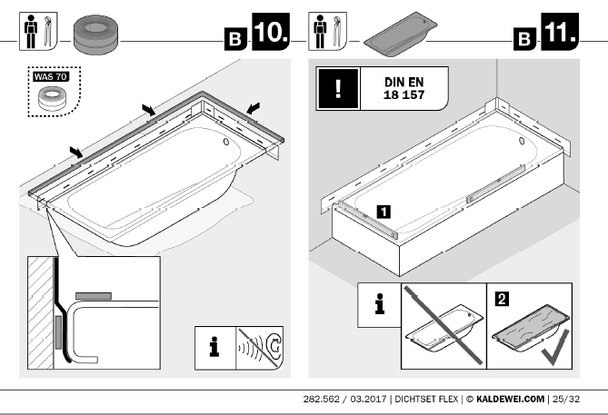

3.4. Разрезать ленту шумоизоляционную WAS70 на две части. Одну часть приклеить на борт на 3-5 мм от края.
3.5. Вторую часть ленты WAS70 приклеить на борт, примыкающий к стене НА гидроизоляционную ленту.

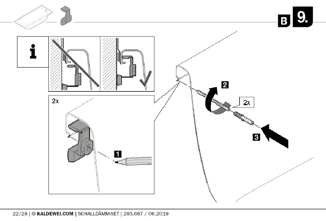

4.Произвести монтаж анкеров
5.Завершение монтажа гидроизоляции.

Составляющие:
  1. Ножки ALLROUND 5030 арт. 581470000000
  2. Комплект шумопоглощающих пластин для ванн BW-ADS арт. 687675730000
  3. Комплект герметизации Flex (1 x уплотнительная лента WDB 5,0 м, 2 x угловых элемента) арт. 689720520000
  4. Шумопоглощающая лента WAS 70 арт. 687676030000

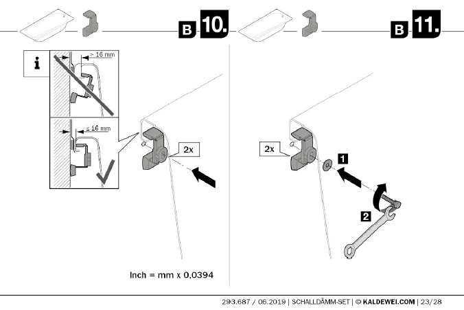

  5. НАСТЕННЫЕ АНКЕРА ДЛЯ ВАНН Шумоизоляционные, 2 шт. арт. 687675130000

Вопрос к общественности:

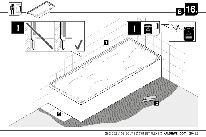

  1. Почему у нас применяют монтаж на правило для таких ванн? Неужели анкеров недостаточно?
  2. Почему у нас не применяют гидроизоляционную ленту? Чем можно заменить фирменную Kaldewei?

vitya написал: Неужели анкеров недостаточно?
Чисто гипотетически да, они же точечные.
vitya написал: Почему у нас не применяют гидроизоляционную ленту? Чем можно заменить фирменную Kaldewei?
Чем вы её замените? Герленом? Где купить фирменную?

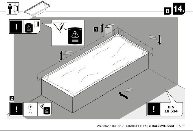

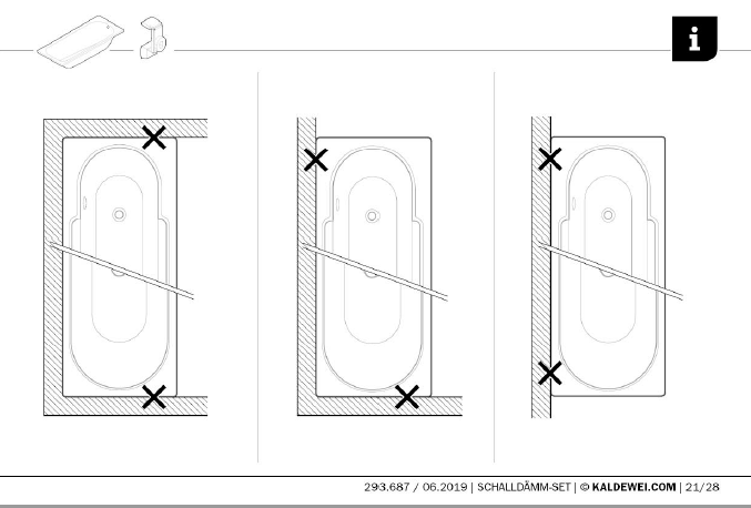

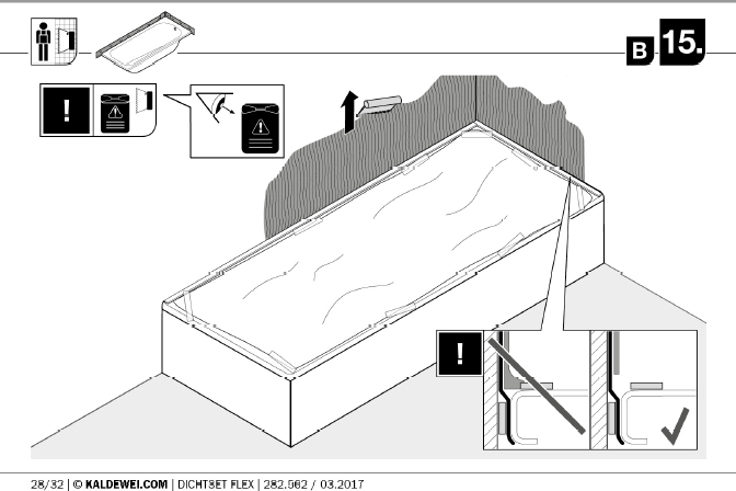

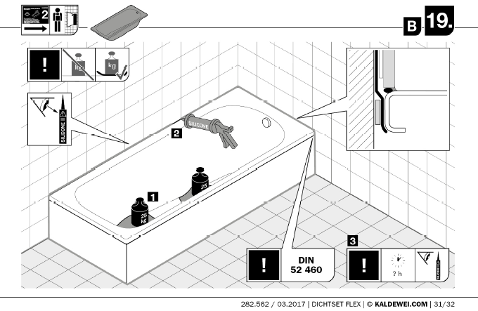

vitya, крепеж к стене - не "монтаж на правило". Опирать бортики на правило - не нужно, опора должна быть на ножки. Обратите внимание, на рисунках крепеж к стене ставится в произвольных местах, в зависимости от возможности доступа. Он служит для фиксации ванны, а не для распределения веса. Гидроизоляционная лента даст ненужную толщину плиточного клея, по этой причине плиточники не клеят ленты, а также манжеты из комплектов к трапам и к встраиваемым смесителям. Ленты есть у производителей гидроизоляции. Самое простая установка: штроба под бортик, мм по 5 выше и ниже бортика, мм 5-10 в штукатурке, заполнить полиуретановым герметиком, например https://soudal.ru/profi-uszczel-klej/item/440-soudaflex-40-fc , что даст и герметизацию и развязку, а также позволит убрать полностью под плитку круглый верхний край бортика, в т.ч и на углах. После установки и ванны - полиуретановая гидроизоляция на необходимую высоту от бортика https://hyperdesmo.su/ И после плитки https://sikashop.ru/katalog/klei-i-germetiki/ Калдевеевскую шумоизолцию видел последний раз очень давно, похожа на бутилкаучуковую, если не ошибаюсь. Ничего особенного, есть много аналогичных.

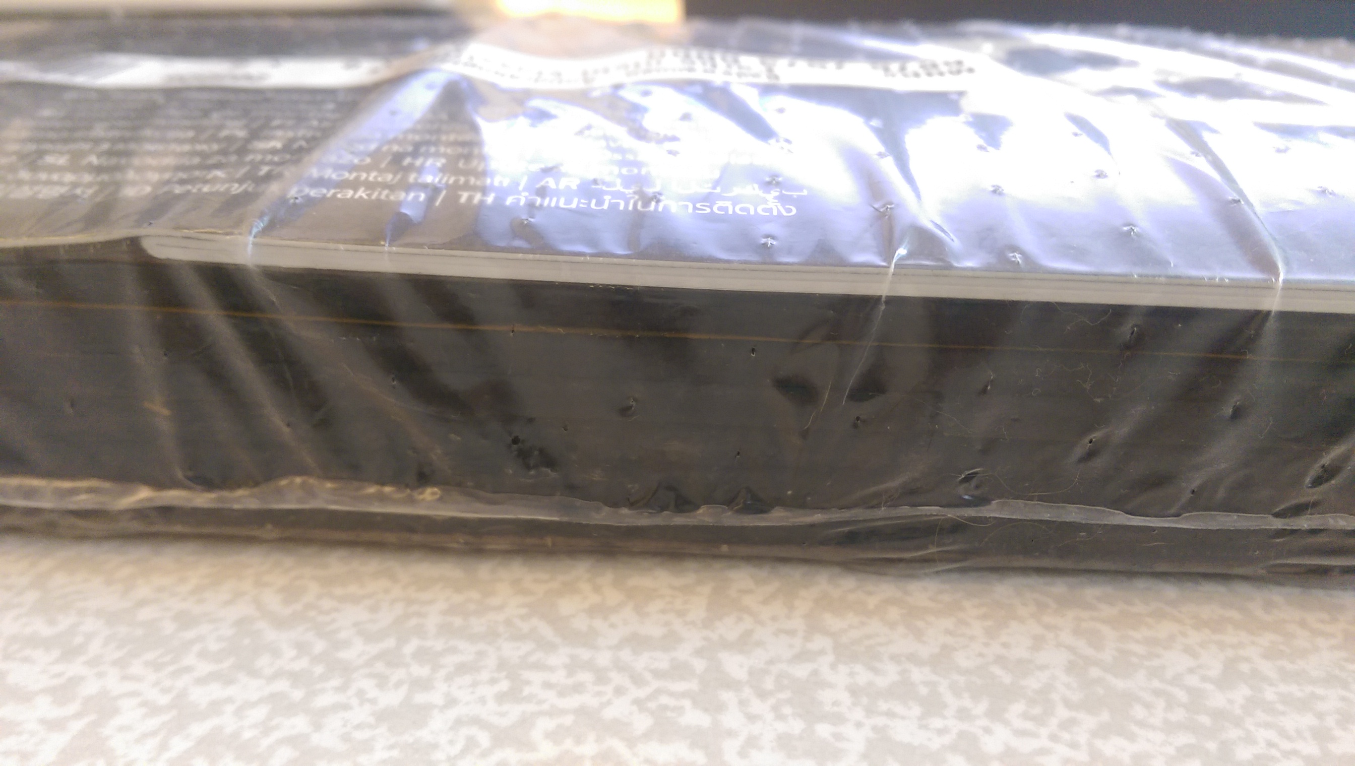

Знаете, я сначала купил STP 4 мм. Но как она пахла... Коробку было не открыть. Плавилась буквально от тепла рук. Знаю, что применяют.. но решил взять оригинальную таки. Она мне вышла дешевле STP даже. Во-первых, она толстая, во вторых, не пахнет практически, небольшой запах есть, но он другой, не как у STP. И еще она ооочень плотная. Плотнее стп.

vitya, вы же хотите по инструкции? Правила - не по инструкции. У меня также нет ответа на вопрос "почему делают на правилах", никогда так не делал. Хотите крепеж к стене точечно? Ок, в сочетании с лентой он нужен обязательно. Гидра НЕ полиуретановая, поэтому лента не помешает. Обмазочная гидра - толстая. Толщину клея и плитки и ленты под ними вам лучше обсудить с плиточниками. Шумоизоляция не "калдевей/stp" а битум/бутилкаучук.
Просто не уверен еще, будет ли возможность штробить стену.
Неужели так все плохо, что нельзя снять 5-10 ММ штукатурки в месте примыкания? Но тогда придется увеличивать слой клея на 5 мм, что гораздо хуже. В принципе клей не годится для этого. Или плитка не скроет закругленную верхнюю кромку бортика. Выбор за вами P.s. если утапливать в стену, есть возможность делать стены с допуском, в те же 5 мм. Оптимально делать допустим для ванны длиной 1700, 1680-1690. Чтобы в итоге было все красиво. А с лентой у вас этой возможности не будет. Критично в случае трех сторон примыкания. Нужны стены с нулевыми от отклонениями от вертикали и от 90 градусов в углах. Иначе потом придется или доштукатуривать/добавлять толщину клея больше предусмотренной производителем. Или лента не влезет.

vitya написал: Сильно ли там увеличится толщина от тонкой полоски ленты?
Да. Даже снимать клей по краям надо полностью, т.е. кистью с водой.

От смещения да. Я изгибы под нагрузкой имел в виду.

Ставите ванну вплотную к стене на герметик в 2 захода. Я у себя даже под плитку не заводил.
