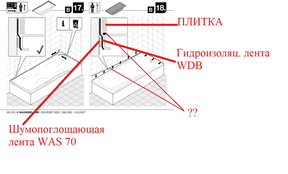

vitya написал: Вот думаю на эту тему. У того же вебера и кнауфа есть ленты, но они рассчитаны на приклейку на обмазочную гидроизоляцию.. подозреваю не вполне то. Аналог калдевея - poresta
Ленты подойдут, просто у них нет самоклейки дла приклеивания к ванне, и приклеить можно ПУ-герметиком. Для пояснения - у трапов Виега Варио герметик в комплекте, для церезита CL 69/кроме этих, есть и другие производители, но смысл тот же/ тоже приклейку стыков через герметик, но свой.
vitya написал: Но вообще нужно понять, стоит ли заморачиваться.
Нет, когда можно заместить качественными аналогами.
master.msk написал: Гидроизоляционная лента даст ненужную толщину плиточного клея, по этой причине плиточники не клеят ленты, а также манжеты из комплектов к трапам и к встраиваемым смесителям.
Абсолютно верно, это проблема для тонкослойной укладки плитки. Решается легко подрезкой штукатурки в зонах укладки ленты, или манжеты.
vitya написал: Почему у нас применяют монтаж на правило для таких ванн?
Я мало ванн установил, Вашу по качеству не знаю, но из тех, что были в моих руках - большинство хотели усиление по длинной части, потому что тонкие и слабые борта. Вероятно и по этой причине пошла мода на правила в России. На ленту не забивайте, в вариантах под плитку, это отличный вариант для гидры, даже если ставится в штробу.

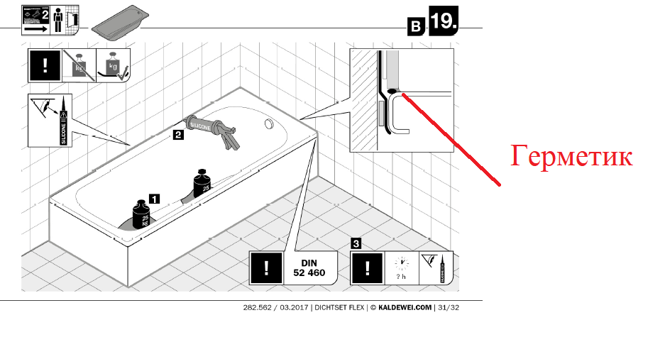

vitya, "заходит внутрь стены" слишком сильно сказано. Вы точно понимаете сколько это 5 мм? "Штробить штукатурку" на 5-10 мм = подрезать ножом и счистить стамеской. "Штроба" для того, чтобы герметик не стекал вниз. Но не только для герметика. Еще раз: если не притопить, плитка обычной толщины и обычным слоем клея, может не закрыть круглый край бортика ванны. В нем будет скапливаться вода. То, что примыкание будет с двух сторон, несколько упрощает задачу и расширяет возможности. Но все равно, надо штукатурить в ноль, с прямыми углами. В инструкциях этого может не быть, так как само собой разумеется. Кабины по 30-40 мм обычно имеют отклонения от вертикали. Про 90 углы даже не уместно думать. Вообще штукатурить обязательно. Но проще снести и поставить нормальные стены.

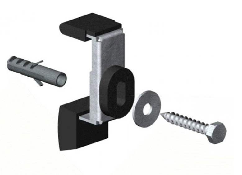

А что за анкера? Для правил? Правило - токостенный профиль из мягкого металла. Так, чтобы что то реально тяжелое на него подвесить, да еще на гипсовой стене, надо очень постараться. Но это и к лучшему, т.к конструкции всех ванн подразумевают нагрузку на ножки, а не на бортики. Вы можете просто приклеить правила на клей пену и на саморезы. В качестве опоры для герметика. Виллероевские инструкции по установке ванны содержат нечто похожее: опора бортиков на профиль, чтобы бортики не двигались. Но для стальной ванны это зачем?
vitya
vitya
Регистрация: 24.11.2010
Сообщений: 1972
01.08.2021 в 20:13:33
master.msk написал: А что за анкера?
Калдевеевские, цепляются за борт ванны
master.msk написал: Еще раз: если не притопить, плитка обычной толщины и обычным слоем клея, может не закрыть круглый край бортика ванны. В нем будет скапливаться вода. То, что примыкание будет с двух сторон, несколько упрощает задачу и расширяет возможности.
понял. наверное, особо актуально в углах

jekasus, Спасибо! Приклеить ПУ-герметиком это мысль. у меня даже где-то от tytan колбаса есть.
jekasus написал: Нет, когда можно заместить качественными аналогами.
а в шумоизоляционной ленте (was 70) , как считаете, есть смысл? И что это в конце между плиткой и ванной укладывается? Т.е. у них герметик не касается гидроизоляции..
jekasus
jekasus
Регистрация: 28.12.2012
Добрич
Сообщений: 11042
01.08.2021 в 20:43:26
vitya написал: а в шумоизоляционной ленте (was 70) , как считаете, есть смысл?
Разница в передаче шума вероятно будет малой, но присуствие этой ленты - только присуствие лишних проблем. Близкие примеры - ленты на гк-потолках и подложки на подвесные унитазы - никаких преимуществ не дают, только проблемы...
vitya написал: И что это в конце между плиткой и ванной укладывается? Т.е. у них герметик не касается гидроизоляции..
Шнур, у вас вроде Вилотерм. По понятиям заполнения герметиком - заполняется только 1/3 шва, шнур изпользуется как заполнение и основа для качественного нанесения герметика. Это как с правилами - не всегда много, это хорошо, часто это плохо.

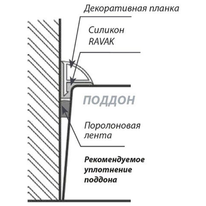

Просто тупо лента поролоновая, никого немецкого чуда
Обратите внимание: бортик со скосом
На поддоне с бортиком 30 мм также нужно оставлять 10, с лентой.
Пу герметики текучи и совсем не клей. Можно заполнить пару мм. Но вообще они для нанесения тонким слоем
