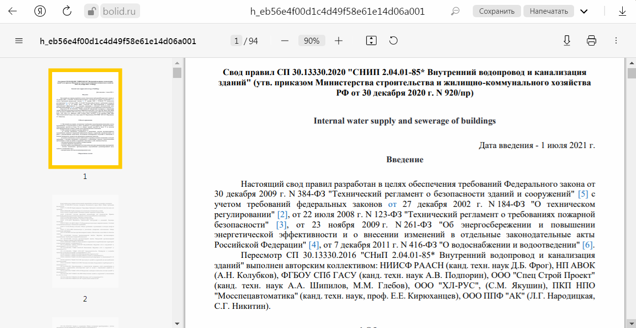

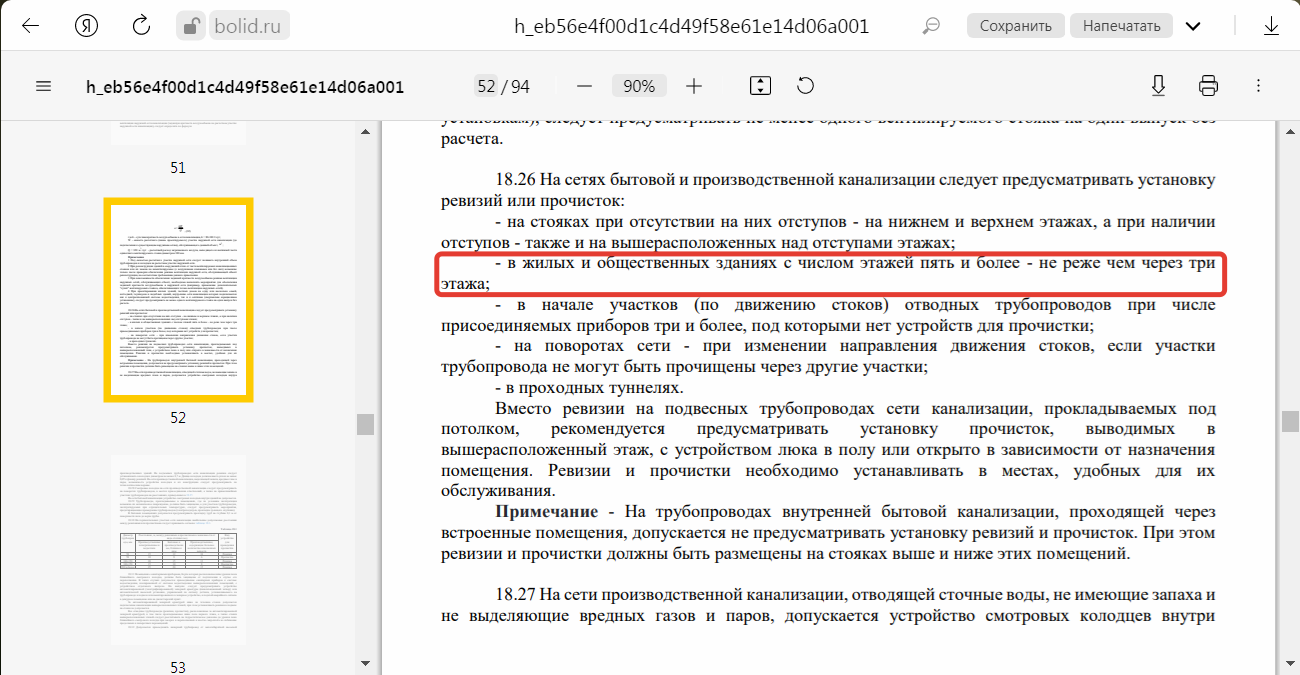

Elen K написал: нашла Свод правил по проектированию и строительству СП 40-107-2003 Проектирование, монтаж и эксплуатация систем внутренней канализации из полипропиленовых труб. изучаю)
Изучайте лучше ныне действующий
По поводу
Elen K написал: ревизия выполняется через 3 этажа
в нем так же указано
но зато УК не сможет сказать, что этот СП уже не действует... не факт что это поможет, возможно как раз у Вас и окажется этот "через 3 этажа" :(
Elen K написал: Стоит к ним прислушаться?
Лучше ставить в качестве ревизии косой тройник с заглушкой и её фиксатором, но это надо приобретать самостоятельно, УК заморачиваться не станет
