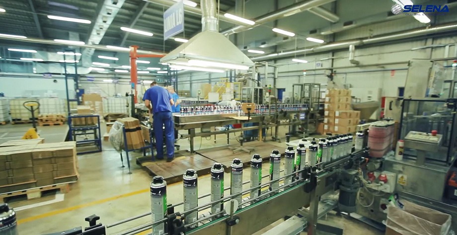

Баллоны с пеной запечатывает автомат, судя по всему или самосборный или китайский:
На выходном контроле должен человек сидеть. Видите, для него подставку на полу сделали и стул поставили. Но ему скучно стало, и он решил потолкаться у коллеги на запаковке:
Ну с кем не бывает? Зато недорогая пена. Как раз для нищебродских стран третьего мира. Сам ей пользовался, но не понравилось. Именно из-за нестабильного качества (в разных баллонах разное давление и размер ячеек). Рекомендовать другие не буду - захотите, сами разберетесь.
