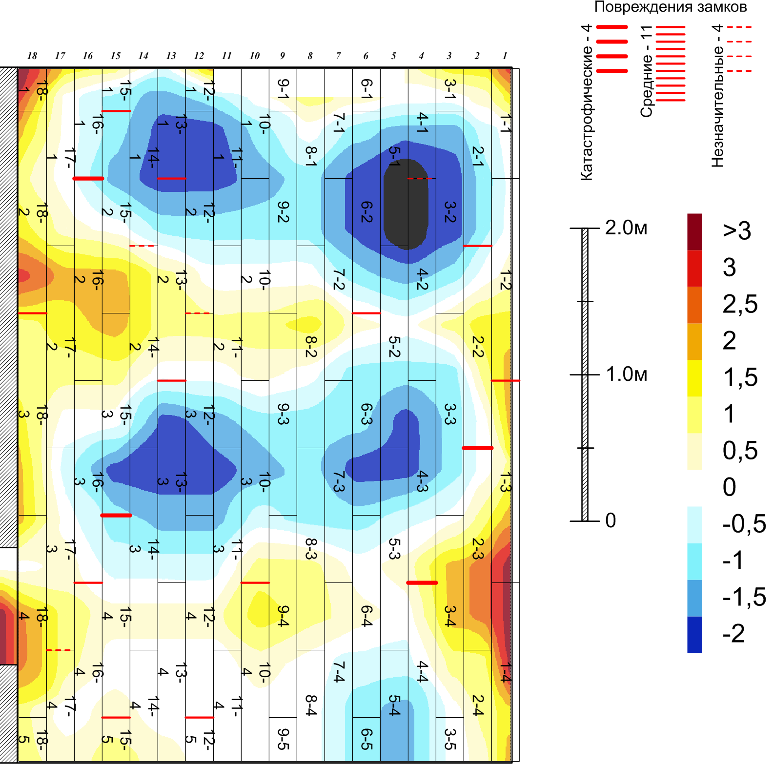

OtherNick
OtherNick
Регистрация: 16.07.2015
Смоленск
Сообщений: 223
10.08.2021 в 23:10:23
Провёл эксперимент. Замки остаются целыми даже если от души лупить молотком. !#[https://youtu.be/0cYP08e_TBk] При укладке сильно бил только самый последний хлыст по длинной стороне через добойник-кочергу, т.к. никак не хотел защёлкиваться. Торцы нежно-нежно простукивал.
Что заметил. Этот обрезок лежал собранный из 2-х половинок в шкафу с 19 года. Перед съёмкой я его разъединил и такое чувство, что половинки были как бы слипшиеся. Разобрался с характерным хрустом и на кромке замка появилась бахрома. Ну не может же в XDF-плите диффузия происходить как в металлах...

OtherNick
OtherNick
Смоленск
Сообщений: 223
26.08.2021 в 21:14:50
fhntv, шутки-шутками, но я прислушался к Вашему совету. С субботы рисовал эти "торсионные поля" (на работе так не уставал). В общем стяжечник [мат] оставил подарок. Я 2 года назад с правилом ползал - не видел этого, хороший мастер тоже не увидел. Промерил лазерным нивелиром и вот такое вот. Но что интересно, на вершинах горбов и впадин замки не везде поломались. И также на относительно ровных участках (±1 мм перепада) кое-где замки сломаны. Если бы поломки совпали с точками мин/макс, всё бы было понятно: ламинат отличный, кривая стяжка. Но, видимо, что-то ещё сроляло о чём я даже не догадываюсь.

OtherNick
OtherNick
Смоленск
Сообщений: 223
27.08.2021 в 15:36:37
У меня, походу, сейчас два выхода. Вариант 1. Нести, как предлагали выше, ламинат и подложку на помойку (я ещё успел вместо пробки купить 3мм ППС экструдированный, потратил деньги), покупать линолеум, пару ящиков водки и уходить в запой ибо руки опускаются от всего этого. Вариант 2. Шлифовать бугры, чем-то заделывать ямы, укладывать ламинат по-новой с проклейкой торцевых замков. Первый вариант сложен тем, что не пил алкоголь уже года два, не справлюсь. Вариант 2 тоже сложен: нанять кого-либо не получится, придётся делать всё самому. Pergo так ничего по своему ламинату за месяц и не ответили. Они наверняка знают о истинной причине проблем с замками. Повторюсь, кривизна стяжки не первопричина: там где должно было сломаться - не сломалось, там где стяжка была ровной - замки треснули. Вот подскажите мне, чем эти бугры можно сточить? Там сверху слой плиточного клея, под ним тонкий слой рыхлого бетона, прочный бетон в глубине. Абразив P80, P120 пойдёт или нужен алмаз? Болгарка с алмазной чашкой есть, но боюсь новых ям наделать, нет "чувства плоскости" у меня.
