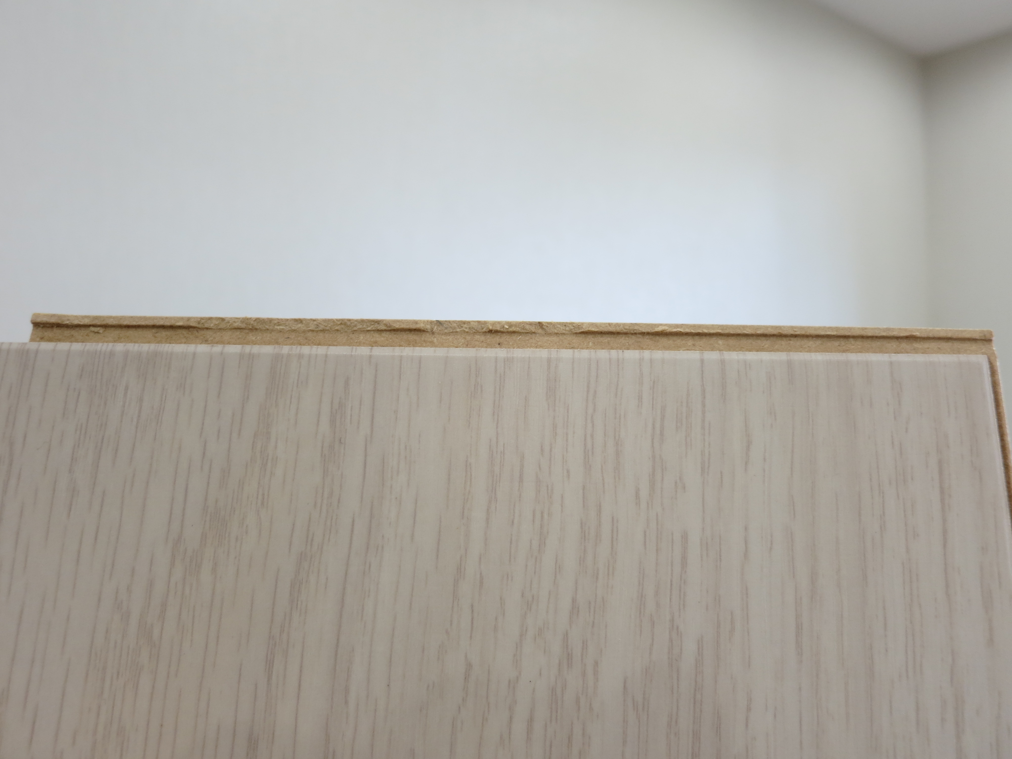

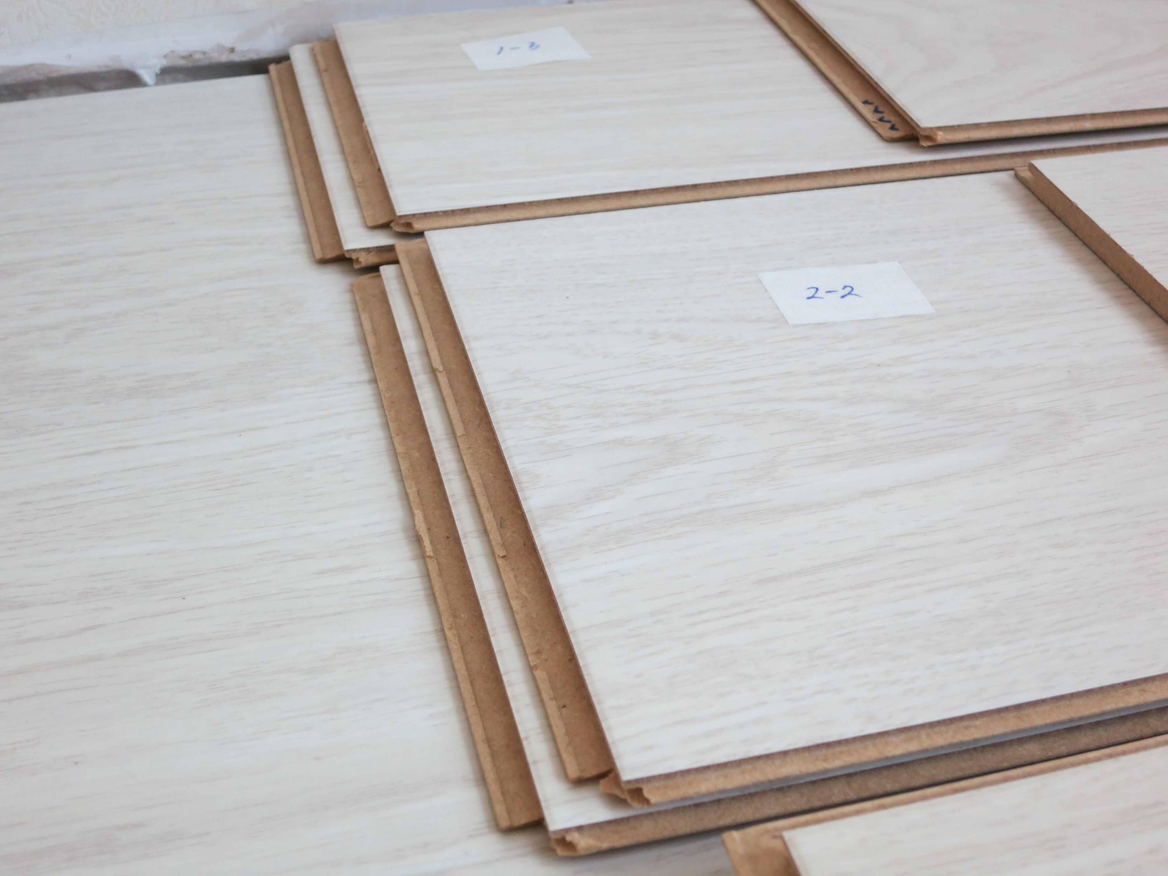

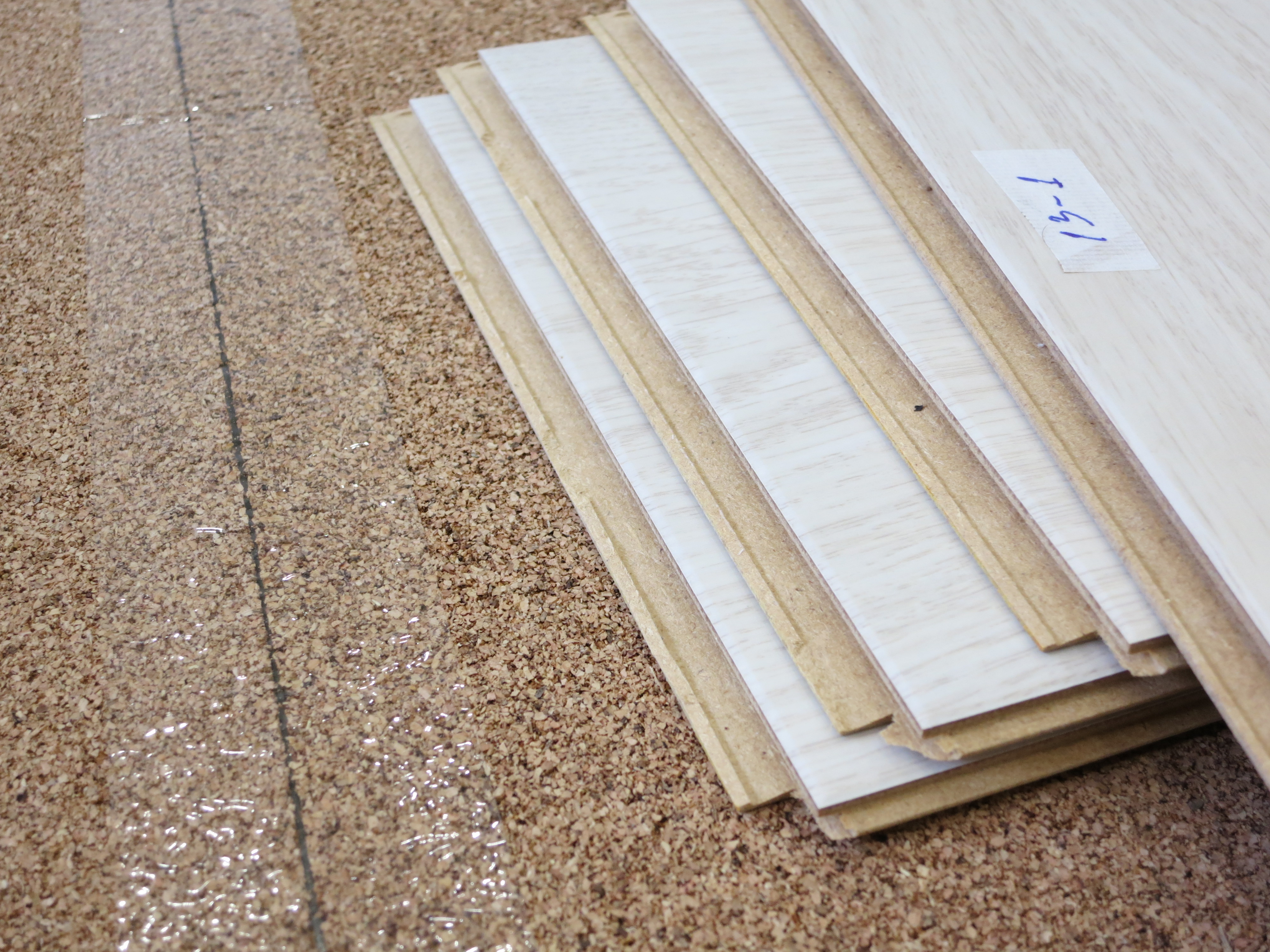

Приветствую, мастера. Подскажите, как решить проблему с ламинатом "малой кровью". Предыстория. Ламинат Pergo, меньше двух лет в нежилой квартире без мебели и нагрузок. Стал хрустеть https://mastergrad.com/forums/t271376-strannyy-tresk-pri-hodbe-po-laminatu/#post7006294 Юнилин (производитель) молчит, техподдержка у них "нулевая". В магазине не глядя заявили: виновата пробковая подложка, она якобы разрушилась. Доверился этому специалисту, купил новую полистерол 3 мм вместо пробки, стал разбирать. Сама история. Вчера разобрал одну из комнат, подложка цела, без изменений. Но 25% замков по короткой стороне в той или иной степени повреждены. По длинной стороне всё цело. Не знаю как быть поломанными замками. Или новые ламели докупать на замену, или этот уложить как есть, или проклеить все короткие стороны клеем ПВА? Или весь ламинат в мусор? И что это, блин, за ламинат такой картонный что развалился весь за два года?

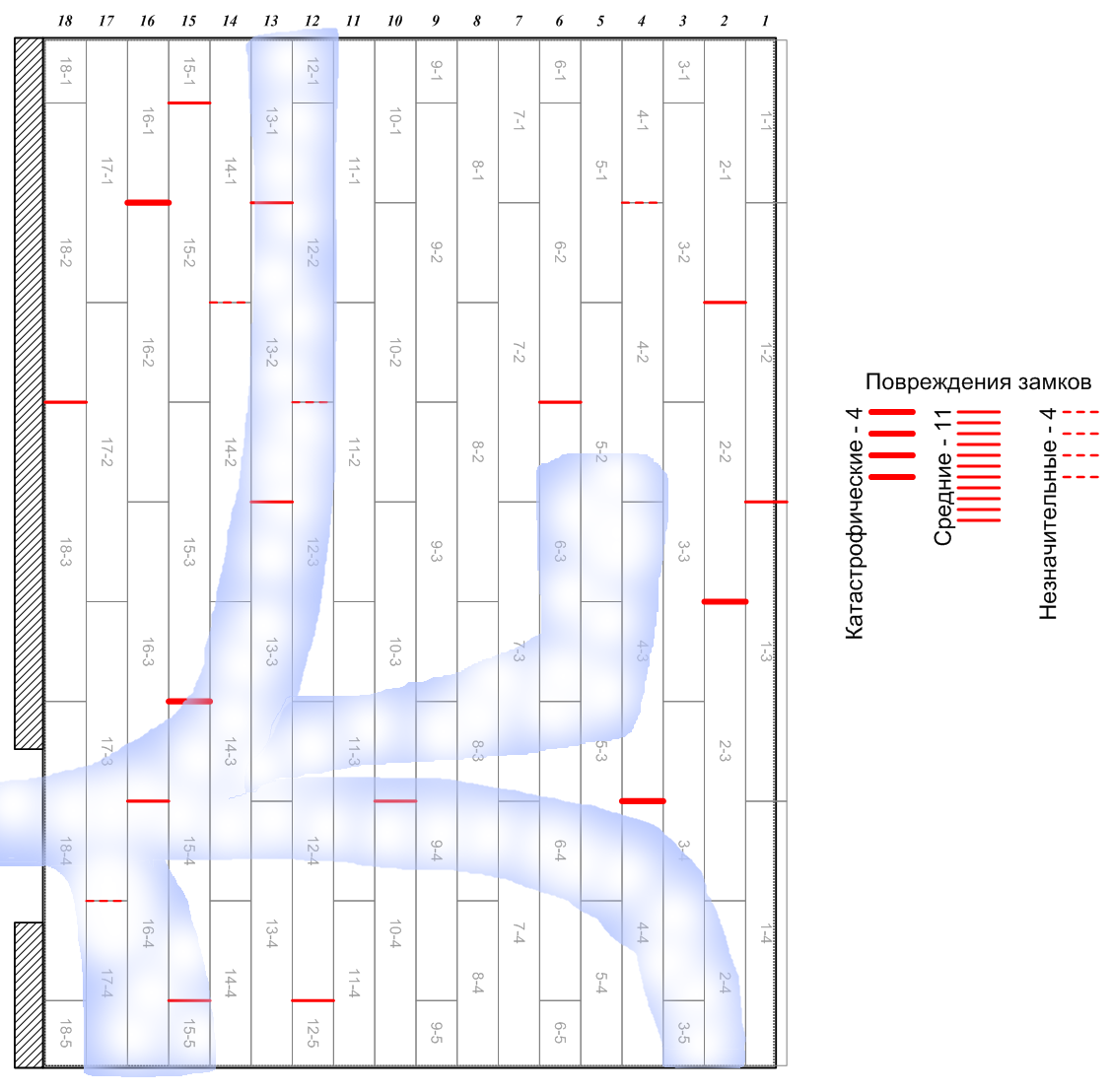

Сделал карту сломанных замков и наложил маршруты по которым по ламинату ходили. Сломано даже там (левый верхний угол), где на него ну вообще никогда не наступали.

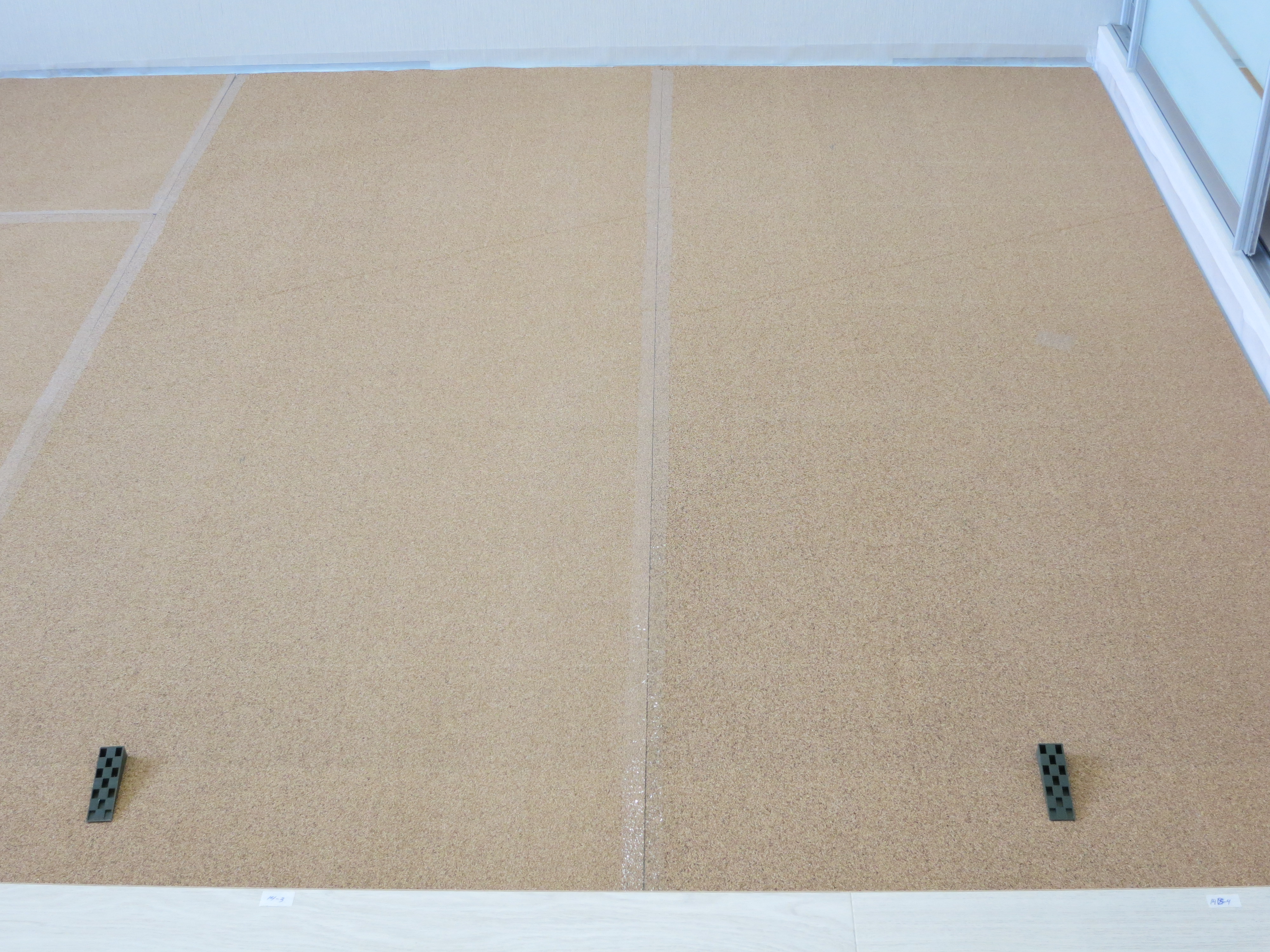

Ну и фото якобы разрушившейся пробки.

OtherNick, пробковая подложка тут точно не при чём.кто укладывал этот ламинат?я думаю укладчик долбил молотком в торец ламинатины не поднимая её до нужного угла,и замки были сломаны при укладке а не при хождении по нему.а долбил из за того,что первый ряд криво уложил и потом добивкой убирал трещины в стыках.починить,если малой кровью,можно купив спецселекон для стыков и собрать весь ламинат используя его.

в след. раз укладывать внимательно прочитав инструкцию а там написано что укладывать киянкой недопустимо, надо собирать ламели в длину полностью и защелкивать целиком весь собранный хлыст , никак иначе

евгений78, спасибо за ответ. Укладывал ламинат я, молотком в торцы не долбил. Вставлял планку под углом, опускал на пол. Собранный ряд легонько простукивал с торца чтобы исчезли щели. Вот длинные ряды, как помню, очень тяжело собирались - не хотели в плоскость становиться. Вот такой силикон подойдёт?

OtherNick написал: Вставлял планку под углом, опускал на пол. Собранный ряд легонько простукивал с торца чтобы исчезли щели. Вот длинные ряды, как помню, очень тяжело собирались - не хотели в плоскость становиться.
Собирали то порядно или поштучно?
fhntv написал: надо собирать ламели в длину полностью и защелкивать целиком весь собранный хлыст , никак иначе
Да. Очень важно правильно собрать первые 3-5 рядов. Хотя надо сказать, что это всё равно нереально. ;)
По делу: ламинат на выброс. Сейчас качество всего стремится к нулю. Это лотерея, вам не повезло.

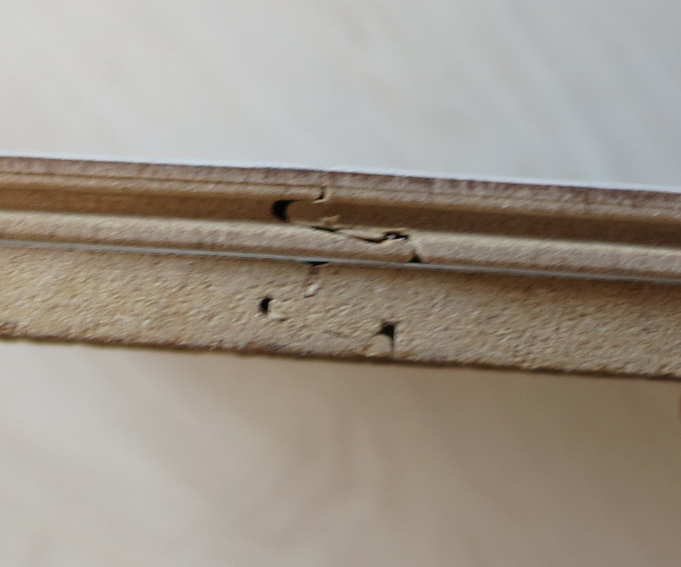

Аксель, там не uniclick, по одной планке невозможно собрать, только ряда́ми. Замки такие же, как и у Quick-Step.
Вот фото этих замков. Сверху - российский (мой), нижний - бельгийский (образец из магазина 2015 года выпуска).
Оставались обрезки, соберу и побью как "бог черепаху". Честное слово, доберусь до квартиры - проведу эксперимент на камеру.
AndyMirror, первые 3 ряда собирал по натянутой нитке. Контроль так себе, т.к. там фрезерованная фаска по краю. Но вроде бы старался выдержать линию. Помню, были подозрения что нет угла 90 градусов у ламели. Сейчас, к сожалению не проверить, поверенный угольник не добыть. Думаете, что проклейка торцевых замков не поможет?
