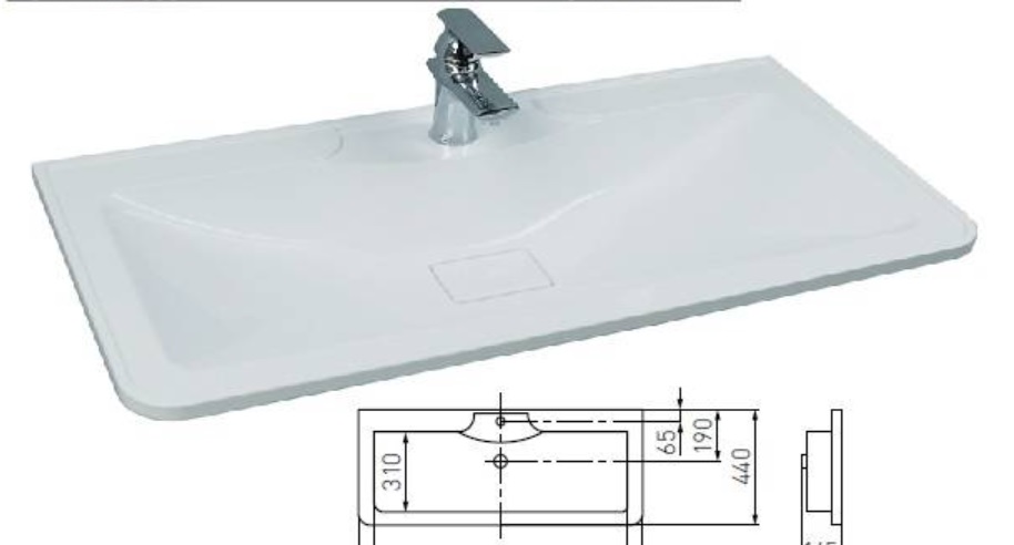

Приветствую всех форумчан.
Имеется раковина в ванной комнате с декоративной накладкой на слив (пример, как это выглядит, на приложенной картинке).
Проблема в том, что без этой накладки вода уходит очень хорошо при любом напоре, а вот с ней начинает скапливаться в раковине. При этом когда приподнимаешь накладку, начинается бульканье и из слива выходит воздух, после чего вся скопившаяся вода быстро уходит.
если отсоединить сифон и поставить под слив ведро, то вода прекрасно уходит и с декоративной накладкой, т.е. накладка вроде как не работает пробкой, с ней пропускной способности слива достаточно, чтобы вся вода уходила.
Вода также уходит даже при установленной накладке, если в сифоне открыт дополнительный отвод под стиральную машину (он не используются, у машинки свой отдельный слив), но в этом случае из этого отвода начинает выходить пена от моющих средств.
Сейчас убрал сифон и установил просто изогнутую гофру, но это не помогло.
Видимо при установке накладки в слив каким-то образом начинает попадать воздух (смеситель каскадный, и при установке накладки "водопад" начинает "бурлить"). Если бы в раковине был перелив, думаю, этой проблемы бы не было, но перелив в этой раковине не предусмотрен.
Буду признателен за советы по решению этой проблемы. Без накладки слив смотрится крайне не эстетично.
Я думал попробовать установить аэрационный клапан, но он вроде как наоборот добавляет воздуха, чтобы воду не высасывало в стояк.

amaj7, вполне ожидаемое поведение системы, с такими-то щёлочками на входе. Накладка как раз работает пробкой, запирающей воздух между раковиной и гидрозатвором. Щели по периметру "затыкает" вода. Либо заменять накладку чем-нибудь сильно перфорированным, либо попробовать установить классический воздухоотводчик между выпуском и сифоном. Вопрос, как долго он проработает в канализационном стоке...

Спасибо, если не трудно, пришлите пожалуйста ссылку на такую штуковину на 40мм.
Upd
А если попробовать поставить сифон с сухим силиконовым затвором вроде McAlpine, это может помочь?

amaj7, штуковин на 40 мм нет, придётся колхозить самому. Например, просверлить пробку сверлом 13мм, через прокладку вставить в отверстие воздухоотводчик и с обратной стороны гайкой его затянуть.
Сухой сифон можно попробовать, да.

Mazayac написал: вполне ожидаемое поведение системы
когда дизайнеры решают инженерные вопросы :killyourselfbywall:
Сообщений: 137876
10.08.2021 в 18:22:32
Mazayac написал: либо попробовать установить классический воздухоотводчик между выпуском и сифоном.
не поможет, он не работает на выход, только на вход...
amaj7 написал: Если бы в раковине был перелив, думаю, этой проблемы бы не было,
не факт, смотря как сделан отвод на перелив от трубы перед сифоном. Бывает поток перекрывает и отверстие перелива... Решение в данном варианте есть, но надо колхозить

Установить выпуск с подключением перелива, трубку перелива вывести максимально высоко по задней стенке умывальника. Пространство между накладкой и сифоном будет вентилироваться, пробка воздушная образовываться не будет.

BV, воздухоотводчик не может работать "только на вход", он просто открывает канал в атмосферу.

amaj7, мне тут товарищ подсказал вариант: приподнять накладку на каких-нибудь лапках-стойках из пластика или нержавейки.

Mazayac написал: amaj7, мне тут товарищ подсказал вариант: приподнять накладку на каких-нибудь лапках-стойках из пластика или нержавейки.
Mazayac, это надо поднимать на высоту больше толщины накладки. Смотреться будет грустно. Я бы или дырок в накладке наделал, или совсем ее убрал

bc----, Ну, сейчас накладка убрана, но это такое себе решение ) Попробую на выходных поставить сифон с сухим затвором вот такой https://market.yandex.ru/product--sifon-dlia-rakoviny-mcalpine-whb1-40/469096109?clid=703 Если не поможет, попробую наверно поставить выпуск с переливом. Спасибо всем за помощь.
