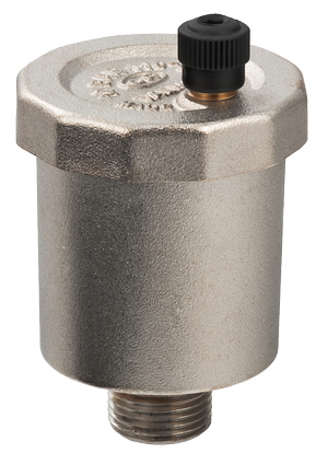

Mazayac написал: BV, воздухоотводчик не может работать "только на вход", он просто открывает канал в атмосферу.
Mazayac, речь о каком воздухоотводчике? Или , о вентиляционном канализационном клапане? Если просто открытый конец трубы в атмосферу (сеточки, решеточки - не суть) - то да, все ок.
Technik-san написал: Inter - поток идёт неразрывный полным сечением до самого входа в канализацию, за потоком следует вакуум и воздушный клапан как раз и устраняет разряжение, увеличивая пропускную способность сифона.
Technik-san, в этом случае не так - просто воздушная пробка мешает зайти воде в выпуск - подпирает воду снизу.
Mazayac
Mazayac
Регистрация: 12.05.2009
Сообщений: 20612
14.08.2021 в 14:32:35
BV написал: речь о каком воздухоотводчике?
О классическом, о том, что отводит воздух. Не вакуумном клапане конечно - вакуума там нет.
Сообщений: 139239
14.08.2021 в 15:08:39
Mazayac написал:
Mazayac, вы шутите? :D
