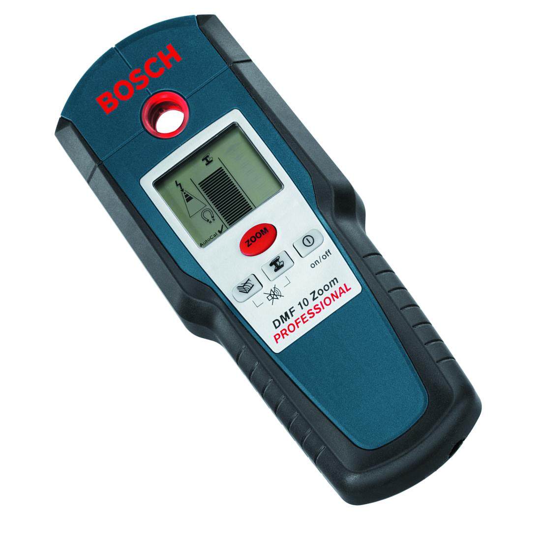

Hitgher написал: Арматуру в стене от кабеля под напряжением и медь от железа отличает
это какая модель ? работал БОШем - два положения "вкл и выкл" в смысле обнаружено или нет , никаких различий заявленных вами
kolokol888
kolokol888
Регистрация: 25.12.2014
Находка
Сообщений: 616
11.08.2021 в 11:56:17
fhntv написал:
fhntv, Перечисленными возможностями обладает, например, Bosch DMF 10 Zoom .
Кстати, однажды столкнулся с тем ,что каналы для проводки в стенах панельки были по диагонали стены. Найти коробки простукиванием в таком случае очень сложно.

kolokol888, Bosch DMF 10 Zoom балалайка.

Сообщений: 16194
11.08.2021 в 12:17:13
да, балалайка

Мужики, я не знаю ,что такое "балалайка", наверное это предмет не отвечающий в полной мере заявленным характеристикам, ну там не на ту глубину берёт как обещали или ещё что, но перечисленными выше функциями он обладает. Изредка применяю его в работе.

kolokol888 написал: перечисленными выше функциями он обладает
он пищит либо да либо нет может на металл выдавать постоянный писк на переменку - тональный если арматура в стене пролегает близко к проводам и получает от них индуктивную нагрузку - он покажет что "вся стена под током" балалайка , у меня был примерно такой же я умаялся с ним

Согласен с вышесказанным про Bosch DMF 10 Zoom. Я пользовался им. Ни разу при помощи его ничего не нашёл - полностью бессмысленная вещь. Пищит постоянно и сам себе противоречит - то пищит где-то, то не пищит там-же, пищит там где точно ничего нет.
Вещь которая действительно работает: Mastech MS6818 Пользовался и находил. Позволил ни разу не подорваться на мине: вешал 15 светильников и места крепления были совсем рядом с проводкой +/- 1 см, вот такие светильники
Всё точно нашёл, нигде ничего не пробил
Ищите, о нём много на ютубе обзоров
