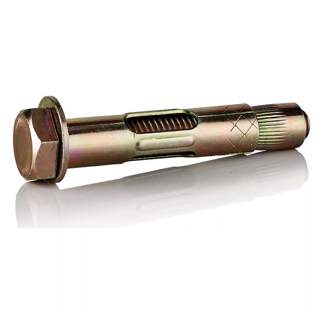

Выползут однозначно... Думаю использовать что-то такое:

bvn-2005 написал:
BV написал: которые выползут через некоторое время
bvn-2005, не лучше. Попробуйте в стяжку - и поймете, что они для БЕТОНА. Разницу знаете?

BV написал: Разницу знаете?
Угу. Стяжка - 20 мм. А потом вполне себе бетон...
