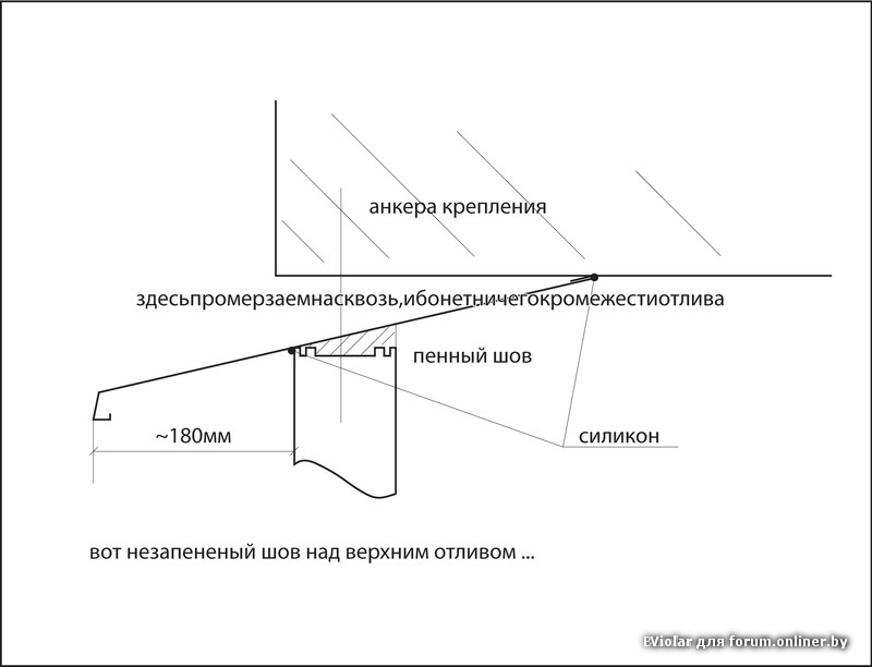

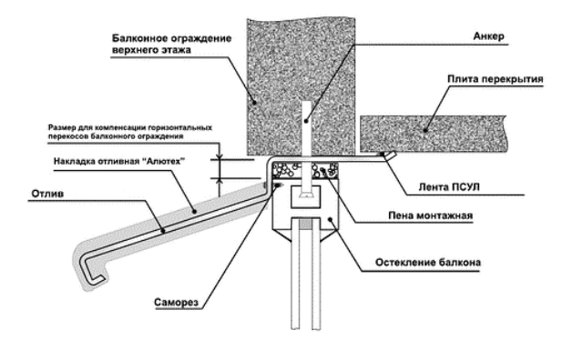

Расскажи нам, как запенить монтажный шов с правильным козырьком. Рисунок прилагаю. Остальные фигурные отливы от лукавого...
Если будете предлагать, что то наподобие этого, то грош цена такому монтажному шву. Рис.ниже

Yustas16, у тебя больше никаких других козырьков не существует? Или начертить козырёк с размерами для производства чайкой не умеешь? И нащельник к нему. Тоже из оцинковки. Что тут сложного? Заказчик сам захотел, за что и переплачивает на 30%.

dizelO, Таки давайте не путать палец с пятой точкой! Сравнивать окна с обратной четвертью и лоджию! И не забываем про ТБ!! Повторюсь, на лоджии козырек должен быть ТОЛЬКО с вертикальной полкой, остальное это, либо отъем денег у населения, либо от лукавого. За сим, позвольте откланяться, ибо дискуссия дальше не имеет смысла... Повторюсь, насмотрелся я на "супер технологии" многих монтажников.. С дальнейшей переделкой как надо и с попаданием заказчика и на двойную оплату переделки, и на новую обшивку, и на удаление грибка. Удачи...

Yustas16, ТОЛЬКО с вертикальной полкой, это по каким нормативам? Больше фантазии ни на что не хватает? Чайкой под 45 градусов и нащельник на раму. Нету дискуссии никакой, просто кто то умничает с грибами, с руками и головой не только ты работаешь, есть и опыт и образование.
