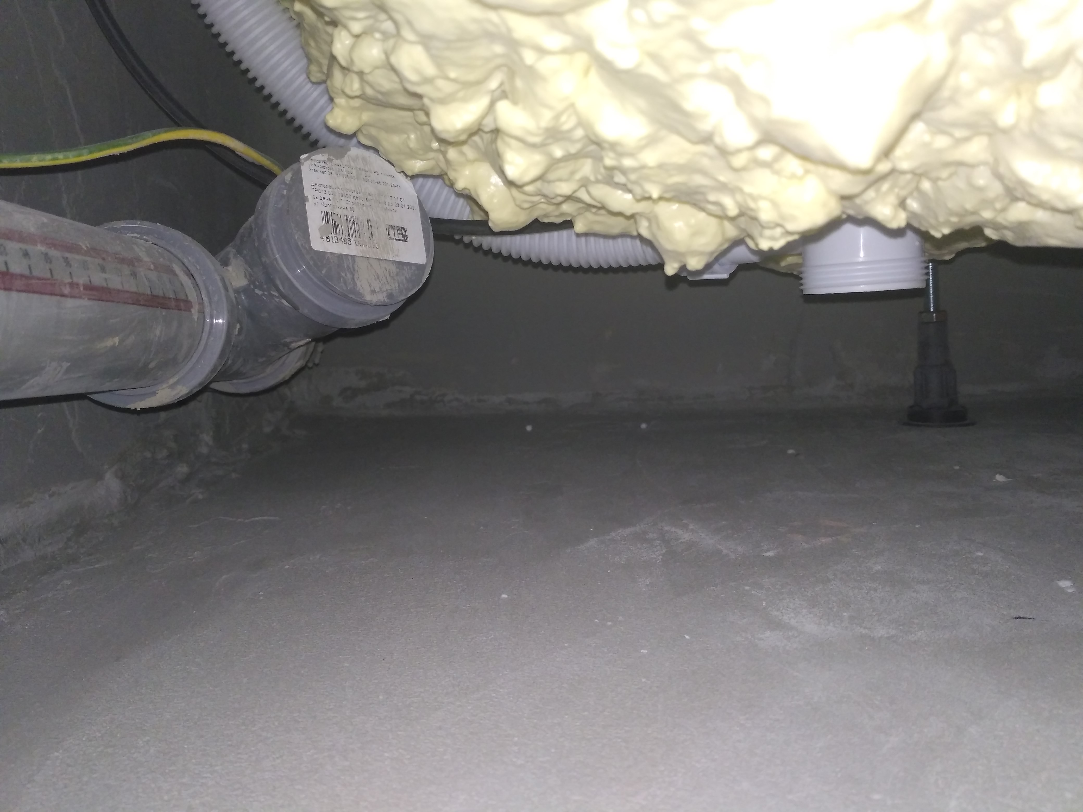

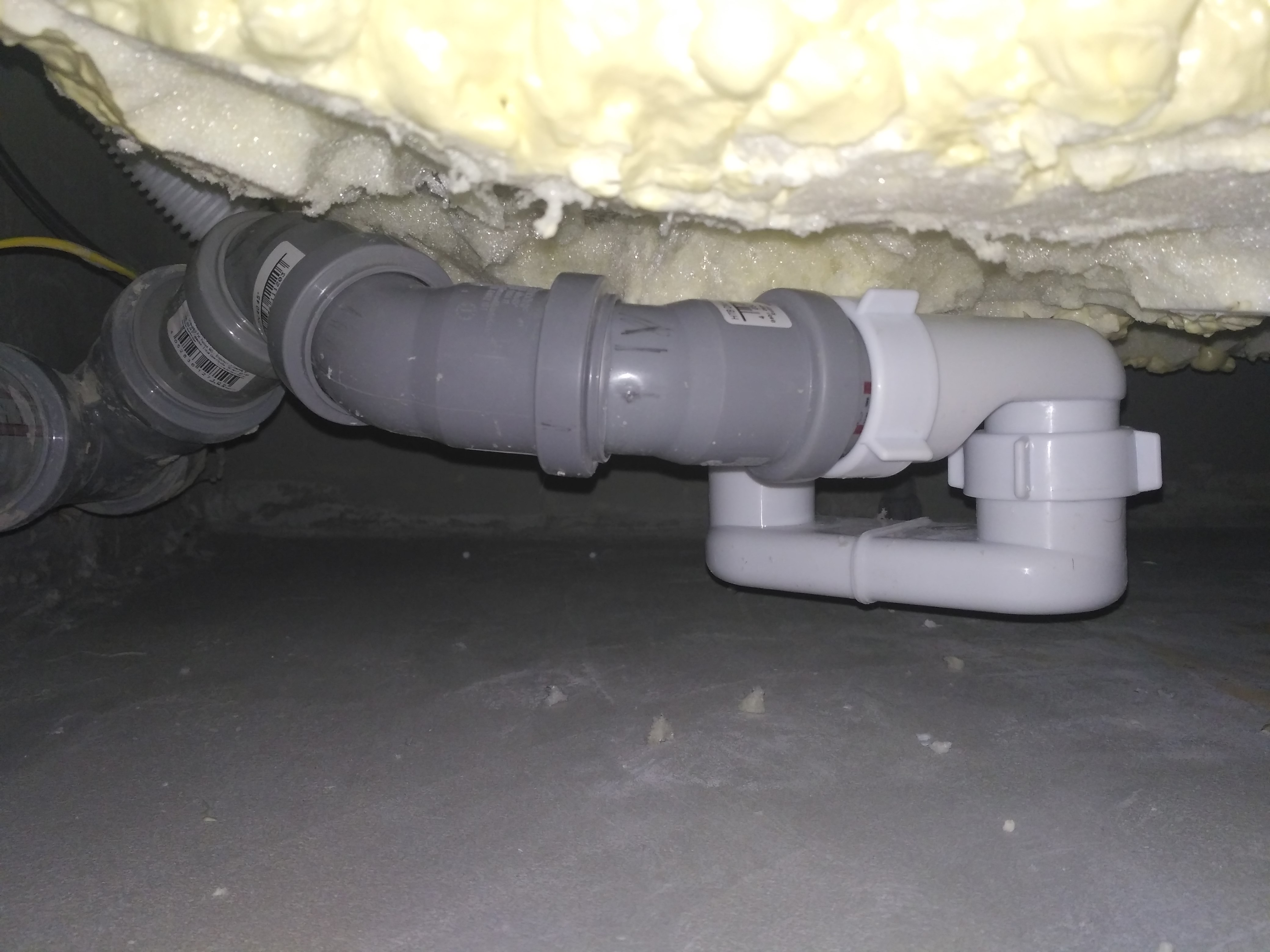

Господа, прошу совета в исполнении данного подключения. Сифон был куплен с гофрой, но ее решено не ставить по понятным причинам. Было придумано такое решение, но остались вопросы, не позволяющие спокойно спать) Надежное ли такое подключение?Не потечёт со временем?Есть идея все стыки просиликонить. Скорость слива тоже не особо нравится. Может подскажите другой вариант, а то идеи закончились.

Тут дело не в надёжности-надо убирать горб. Из-за него
VitaliBas написал: Скорость слива тоже не особо нравится
VitaliBas написал: Не потечёт со временем?
Нет на то оснований.
VitaliBas написал: Есть идея все стыки просиликонить
Тогда потечет-когда герметик деградирует.
VitaliBas написал: Может подскажите другой вариант,
Перейти на 50 сразу после сифона, крутить его и его отвод в сторону отвода косого тройника, соединить их одним, максимум двумя фитингами с равномерным уклоном от выхода из сифона к трубе лежака.

Inter, а каким образом перейти сразу на 50? Горб получился как раз из-за вставленного в косой тройник переходника 50 на 40

VitaliBas, А выкинуть два угла, опустить задраный тройник и повернуть сифон ванной к нему ума не хватило!

Hitgher, ума хватило, только идея была не делать тройник ниже лежака.

VitaliBas написал: а каким образом перейти сразу на 50?
После сифона идет труба на 40-вот на неё и натянуть раструб переходника, который вставлен в косой тройник. Дальше идти 50ми фитингами. Ещё совет-в тройник вставить угол 10 или 15, или 30 градусов, только вопреки навязчивой мысли направить его не в сторону выпуска ванны, а в сторону трубы.

Inter, а потом получается фитингами потихоньку заворачивать к сифону? И я так понимаю, этот фитинг на 10 или 30 нельзя вниз наклонять (а то снова горб будет)?

VitaliBas, Вниз наклонять нельзя, да это и не требуется. Сделайте сначала в 2d загиб (отвод косого тройника-это составная часть этой загогулины). Потом наклоните её от выхода из сифона к трубе. Ещё надо будет зафиксировать конструкцию, чтобы от тепловых подвижек не возник провис в процессе эксплуатации.

Inter, она длинная получится - не критично? А зафиксировать - это кирпич подложить? Ктр уже не засверлю я туда)

Да какая длинная... проблема ведь как раз из-за того, что выпуски ванны и косого тройника слишком близко, поэтому не хватает места для маневра. Если бы срез раструба трубы, в которую вставлен тройник, был вровень со стеной, а не выпирал из неё (зачем так делали?), то скорее всего не потребовались бы какие-либо ухищрения.
VitaliBas написал: не критично?
Плавные изгибы и равномерный уклон без провалов и горбов-залог успеха.
VitaliBas написал: А зафиксировать - это кирпич подложить?
Варианты есть, проявите фантазию... я бы в центре загогулины прицепил хомут со шпилькой до пола-пусть либо в пол упирается, либо засверлиться в какую-нибудь водонепроницаемую планку и просто положить ее на пол. Инструкция: купите с запасом 50 фасонину в магазине (Леруа, например) куда сможете сдать не понадобившиеся уголки... штуки по 2-3 каждых, какие будут в наличии-от 50-15° до 50-45° постелите полиэтиленовую пленку под ванну ослабьте накидные гайки на сифоне, чтобы он легко крутился выньте уплотнительные резинки из раструбов отводов соберите требуемую конфигурацию, поставьте метки на фитингах, чтобы потом снова собрать такую же, но уже с уплотнительными кольцами решите вопрос с фиксацией.
