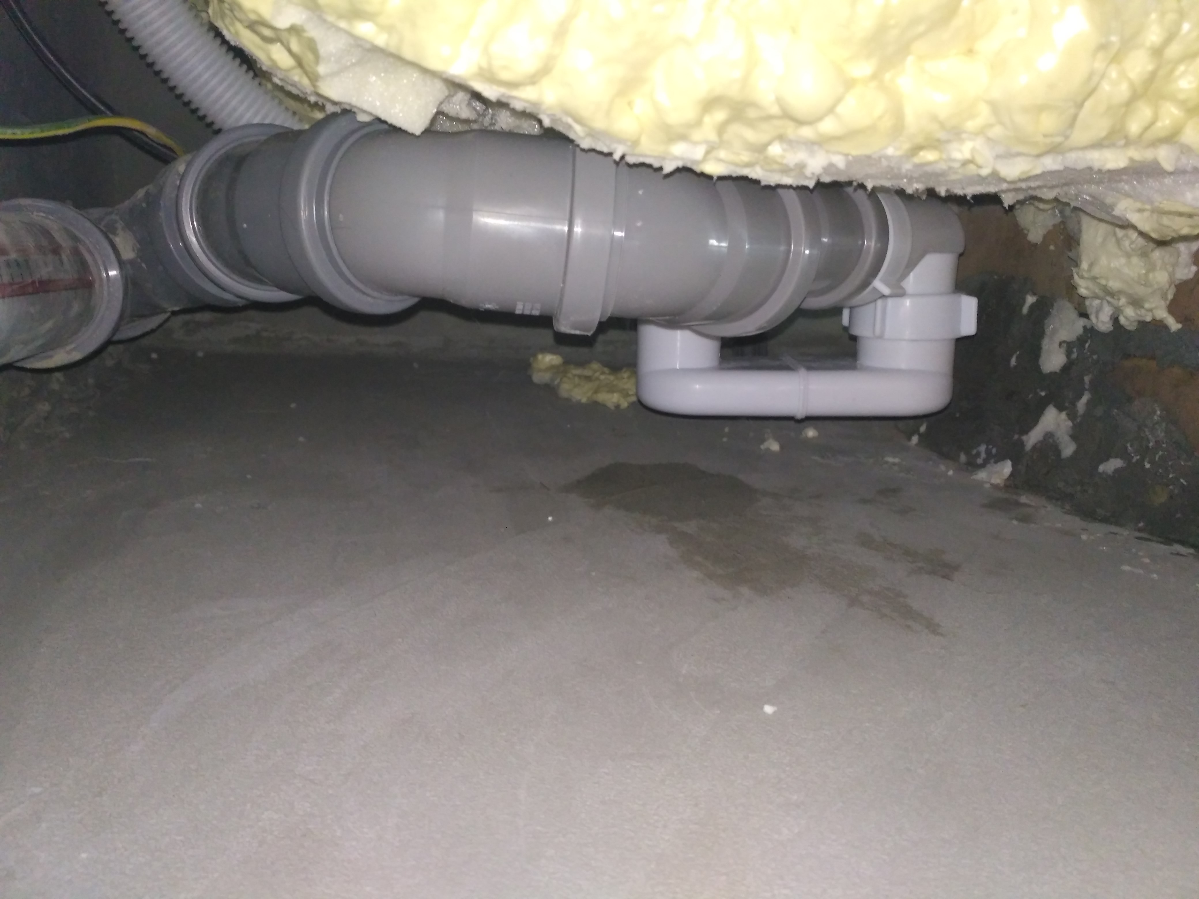

В итоге получилось вот так. Контр уклон есть, но не большой, но лучше ничего не вышло.

VitaliBas, А без кучи углов так нет?

VitaliBas написал: получилось вот так. Контр уклон есть
Плохо, замените первый отвод от тройника на более крутой (50-30°) и двигайтесь от него к сифону. Не получится-рисуйте схему с размерами-как спозиционированы тройник и выпуск ванны-друг относительно друга в горизонтальной плоскости. И какое межцентровое расстояние гидрозатворе сифона, а также расстояние от вертикальной оси выпуска сифона до гайки (до места, где белое стыкуется с серым). Трубу уже не можете выдернуть из стены, укоротить, увеличить диаметр отверстия (под раструб) и вставить обратно?

Hitgher, не получается, так как разница по высоте большая (косой тройник намного выше сифона). Этой кучей хоть как-то ее компенсирую

Inter, первый отвод от косого тройника и есть 5030. Разница по осям между отводом тройника и отводом сифона сантиметров 5, на фото, кстати, это не особо видно. Была идея вставить в тройник 5067, а потом переход 50*40, но по высоте не получается никак, да и контруклон жёсткий. Трубу уже никак не сместить. Она от застройщика, потому так и стоит. Стояла с контруклоном, это поправил, а высокий выход в стояк - увы. Вот сейчас и проблемы.

VitaliBas написал: первый отвод от косого тройника и есть 5030.
значит на 45 надо ставить
VitaliBas написал: Разница по осям между отводом тройника и отводом сифона сантиметров 5, на фото, кстати, это не особо видно.
с таким описанием на мою помощь не рассчитывайте-я написал, что требуется
VitaliBas написал: контруклон жёсткий
ещё тогда добавьте в схемку высоту от пола до центров отверстий-выхода из отвода сифона и трубы из стены.

Inter, хорошо, сегодня съезжу, все замеряю и нарисую здесь полную ситуационную схему. Язык инженеров - чертёж, это правда)

Исправьте размеры на моем рисунке на свои. Можно в Paint используя ластик и текст.

Inter, вот добрался и все замерил. Оказывается, с высотами не все так плохо, если верить полученным измерениям. При сооружении последнего варианта все же пришлось наклонить тройник, чего я очень не хотел. Но тем не менее прилагаю схему.

VitaliBas написал: все замерил
Хреново замерили
Никак не может быть 10мм между вертикальной осью выпуска ванны и горизонтальной осью трубы, торчащей из стены.
VitaliBas написал: При сооружении последнего варианта все же пришлось наклонить тройник, чего я очень не хотел
Нехотение и мешает сделать нормальное подсоединение. Тройник надо положить в горизонт, а потом поднять его отвод на "миллиграмм", ведь на весь участок уклон 125-115=10мм. А ещё лучше всё же укоротить трубу. Ничего там сложного быть не может.

Inter, значит все же попробую ее укоротить, если смогу туда долезть, так как ванная стоит уже намертво.
А чем плохим чревато то подключение, какое есть сейчас?
