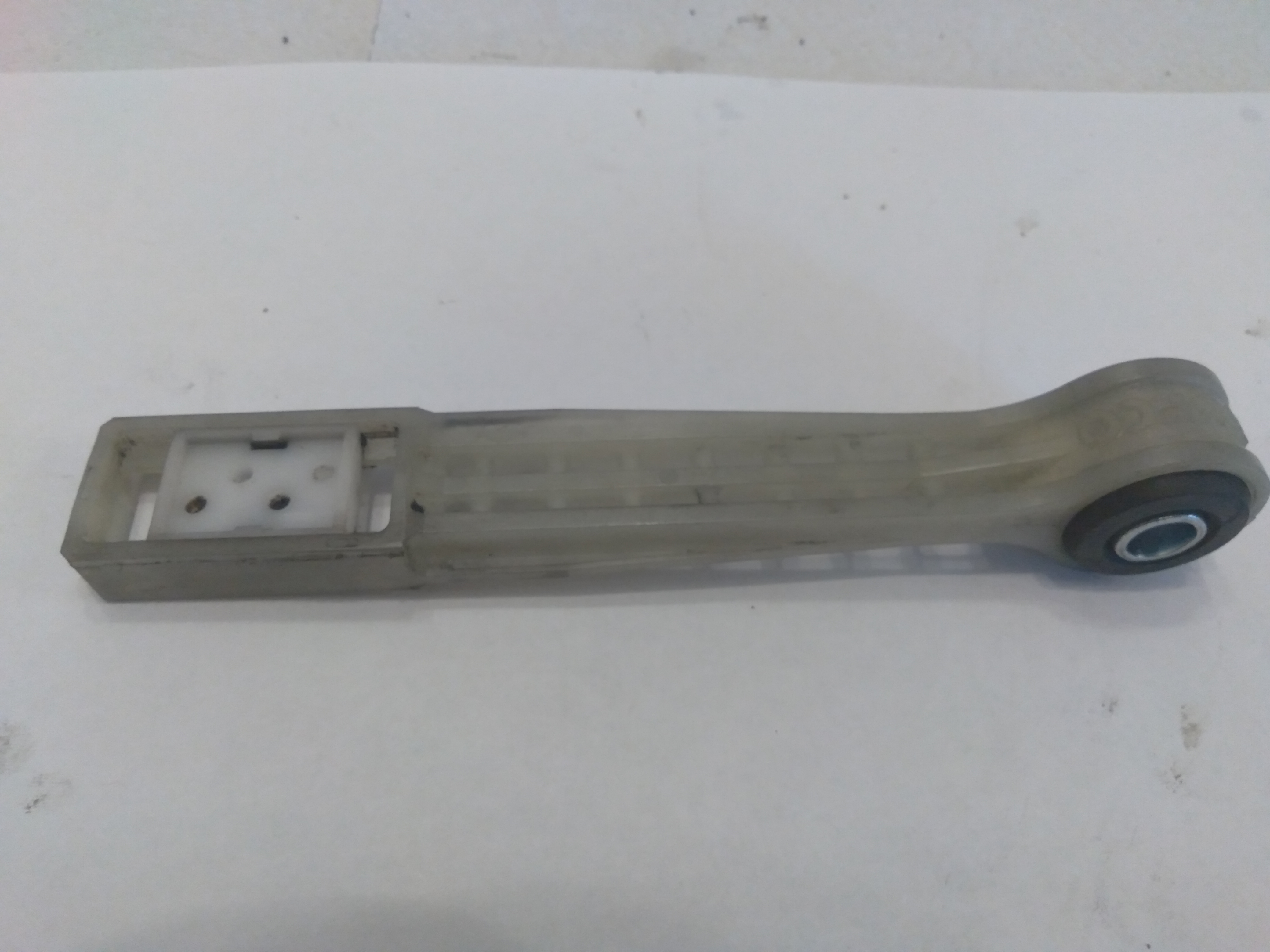

alexx7777 написал: Мишутк, спасибо! Дешевле новые купить.
alexx7777, такие, к примеру, легко и дешево не купите. Только восстанавливать.

Мишутк, ремкомлект стоит дороже комплекта амортизаторов (рублей на 20, но дороже)
зато ремкомлект можно поставить без высверливания крепежа, и он чуть меньше места занимает в сумке с зч. Но он менее универсален.

vlad178, я купил себе новые совместимые с своей машиной. Увы, штоки без свободного хода - появилась мелкая вибрация. Вернул старые, которые восстановил - ложка в стакане на крышке перестала звенеть. К сожалению долгие поиски в сети аммортизаторов показали, что вообще нет информации о наличии свободного хода ни у одного продавца.
Мишутк,
а их тупо не делают больше штатная замена без свободного хода

На амортизаторах машин свободный ход вроде не делают. Тогда зачем он в стиралке ?

SergeyE написал: На амортизаторах машин свободный ход вроде не делают. Тогда зачем он в стиралке ?
SergeyE, отсутствие вибрации корпуса на высоких оборотах. По сути отжим происходит как будто бы аммортизаторов нет вообще. Работают только на разгоне и остановке.

А корпус ли важен ? Без амортизации внутри бак-то всё равно колбасит, рвет манжету и пружины растягивает.

SergeyE написал: А корпус ли важен ? Без амортизации внутри бак-то всё равно колбасит, рвет манжету и пружины растягивает.
SergeyE, на свободном ходу, т.е. без аммортизации, на высоких оборотах биение бака несколько миллиметров. С аммортизацией столько же. Но во втором случае вибрация сильнее передается на корпус. На малых оборотах аммортизаторы успокаивают барабан. Без них машина просто прыгает по помещению.

Я вопросы задавал, т.к. пару дней довелось снять заднюю крышку с Бош 2441 - там как раз такие амортизаторы. Положил одно среднее влажное полотенце и включил отжим на 1200 оборотах. Помимо мелкой тряски - не несколько мм, а наверное все 8-10 - там были довольно регулярные частые скачки на 15-20мм (смотрел по краю задней части бака) как раз на максимальных оборотах . При этом свободный ход амортизаторов он ведь где-то до 2см, т.е. колебания не превышали эти пределы. Вы можете у себя посмотреть/снять видео ?

SergeyE написал: Я вопросы задавал, т.к. пару дней довелось снять заднюю крышку с Бош 2441 - там как раз такие амортизаторы. Положил одно среднее влажное полотенце и включил отжим на 1200 оборотах. Помимо мелкой тряски - не несколько мм, а наверное все 8-10 - там были довольно регулярные частые скачки на 15-20мм (смотрел по краю задней части бака) как раз на максимальных оборотах . При этом свободный ход амортизаторов он ведь где-то до 2см, т.е. колебания не превышали эти пределы. Вы можете у себя посмотреть/снять видео ?
SergeyE, на установившемся режиме отжима ход барабана всегда одинаковый. В зависимости от дисбаланса (загрузки и неравномерности по распределению белья). В аммортизаторах для ограничения свободного хода по краям стоят демпферные резинки, у меня не получилось их восстановить нормально, часть из них вскорости снова разлетелись. Влияют только на шум. И я точно слышу, когда при разгоне барабана идут удары подвижной части о шток, а когда начинается работа только на свободном ходу. Сначала слышны щелчки (легкие пластиковые удары, сначала я думал, что просто провод болтается и бьет о корпус), а потом с повышением оборотов наступает тишина. При разгоне барабан шатает по полной. Машинка с датчиком балансировки, поэтому приостанавливается, пытается уложить белье перевалкой барабана на малых оборотах, запускает отжим по новой. Я ей не мешаю. Сдохнут аммортизаторы - буду снова восстанавливать эти (купив ремкомплект). Без свободного хода не понравились. НО. Машинка старая, больше 10 лет. Сейчас куплена в другую квартиру новая (но без сушки), она настолько плавная и тихая, что из звуков слышно только наливающуюся воду. На крышке можно карточный домик строить.
