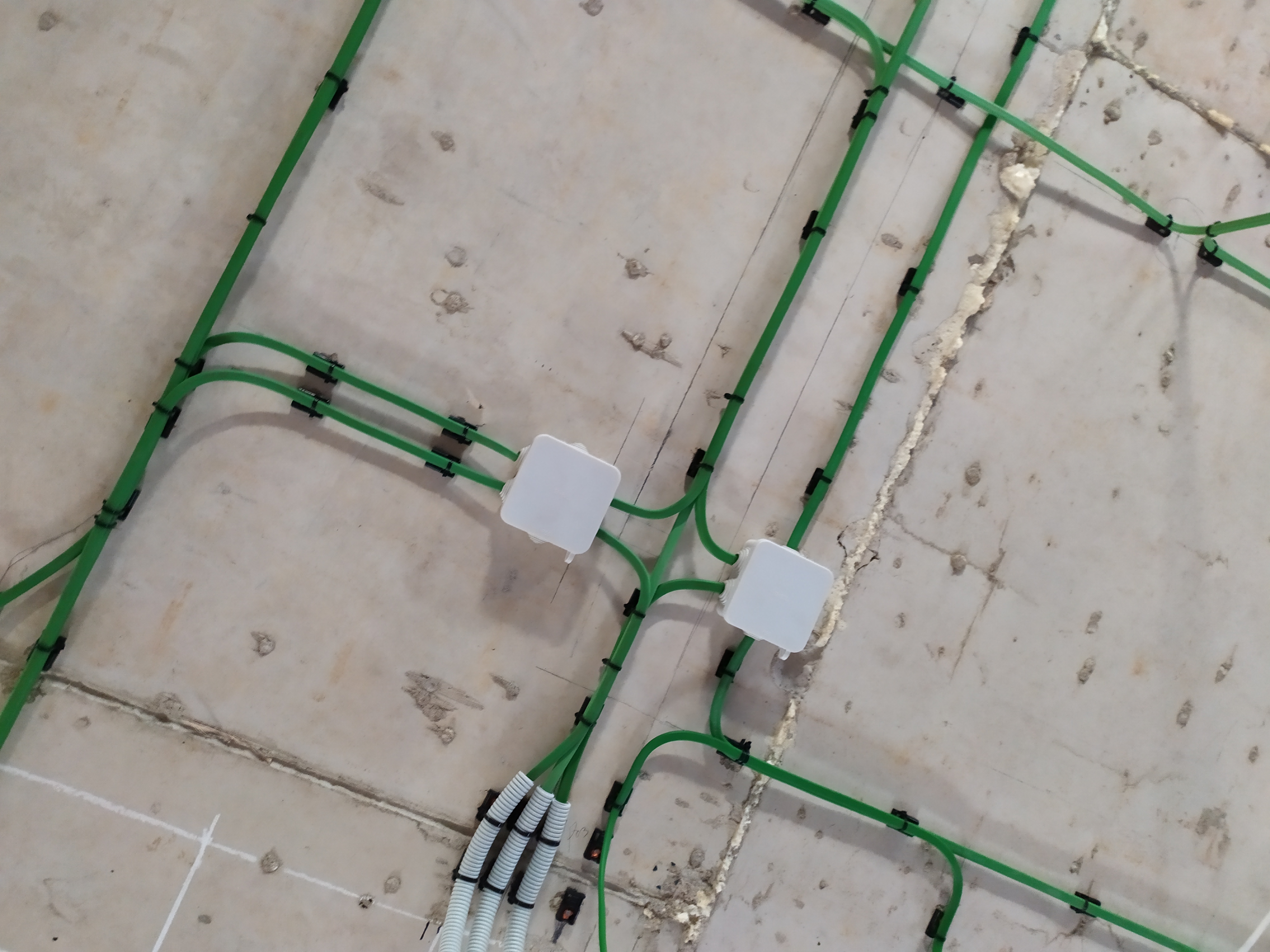

Полностью переделывается квартира. Электрик предложил прокладывать Конкорд ВВГ НГ LS. Посмотрел я на кабель - тот же NYM по виду, только черный. Впервые такой вижу. Кабель будет прокладываться в гофрах.
Вопрос к общественности: Какой кабель нынче лучше использовать, и так ли хорош вышеуказанный конкорд?

Danmos написал: А может быть иначе?
Разумеется, может.
Здесь вот гофра тоже немного видна, но в ней выполнены только спуски внутри будущей гипсокартонной перегородки.

Radio написал:
Разумеется, может.
Radio, Что это?

Danmos написал: Что это?
Проводка в квартире.
