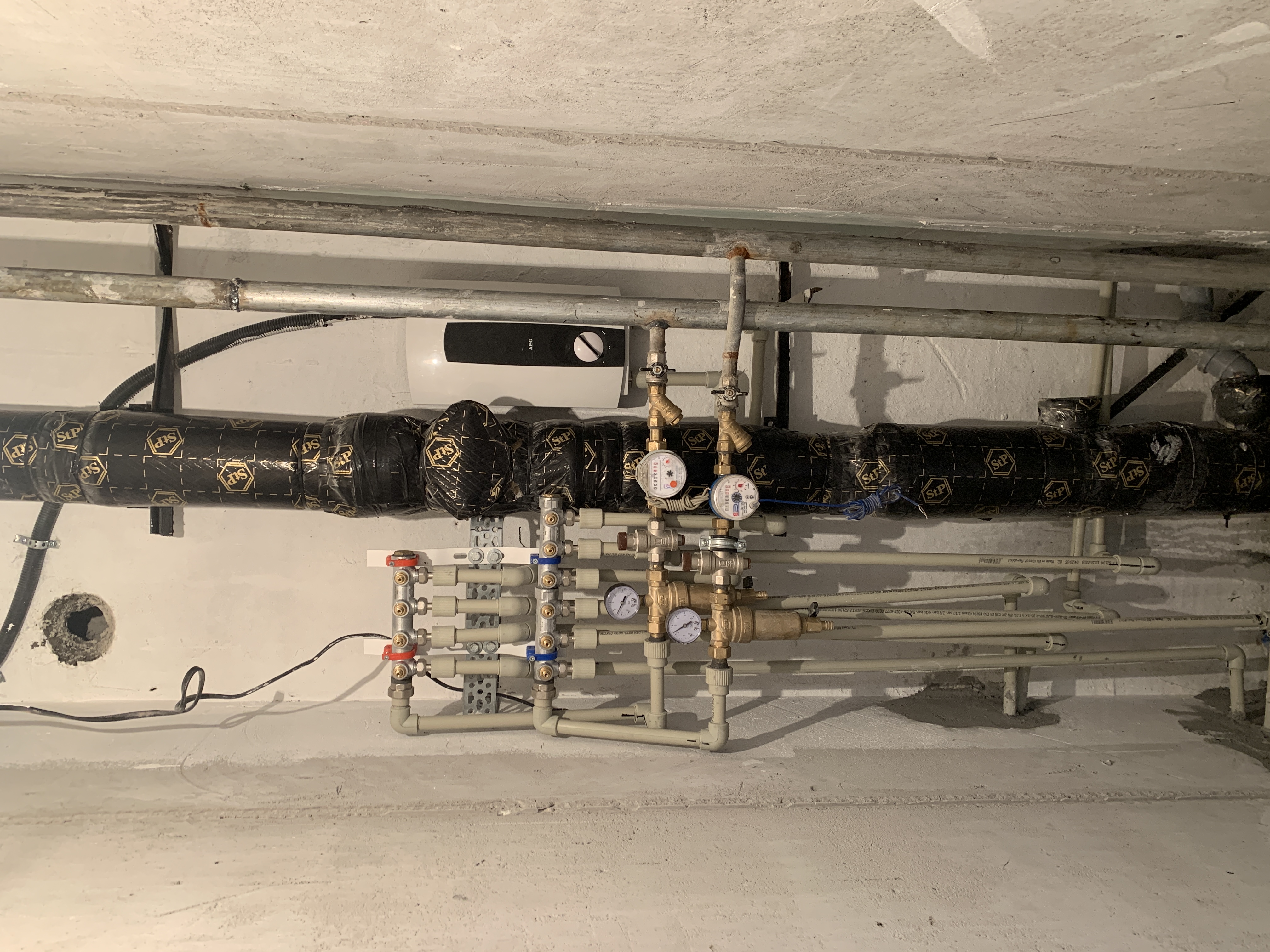

Всем добрый день! У меня такая проблема. Туалет раздельный с инсталяцией и заметили , что при закрытых окнах появляется очень резкий канализационный запах идет он из под горшка. Сам горшок снимал и даже менял манжету думая, что комплектная манжета очень тонка. но увы ничего не помогло. Подскажите куда копать, уж не очень то хочется снимать плитку и добираться до крестовины ((((

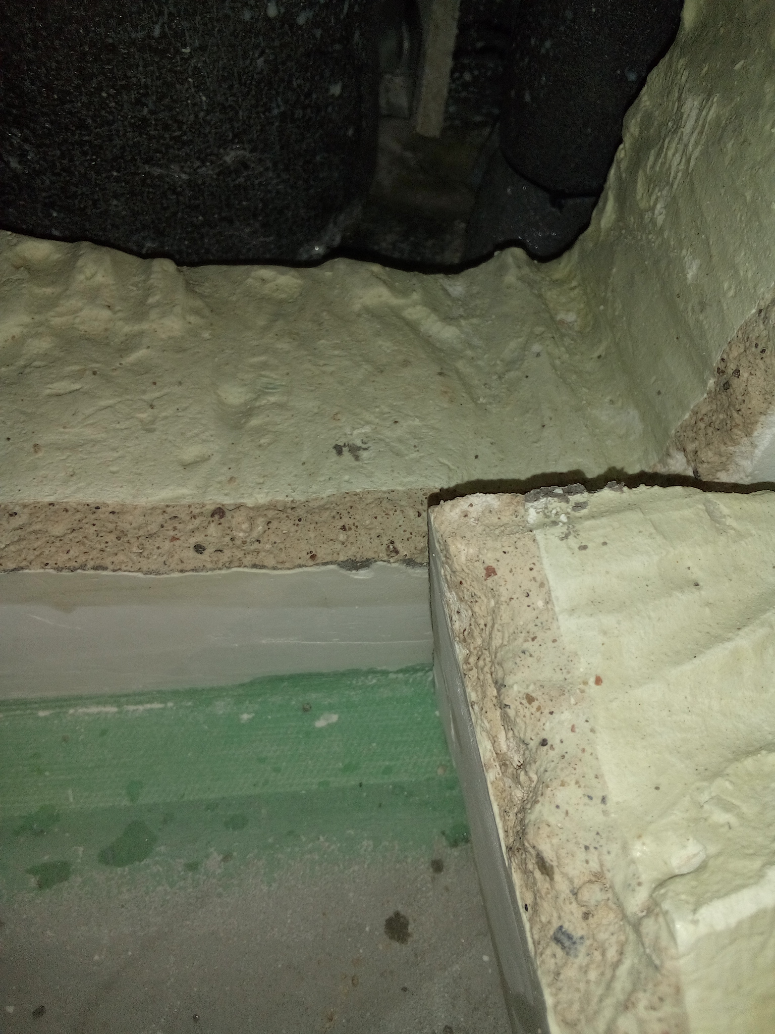

zome написал: можно подробнее
Берётся баллон пены и пенятся все примыкания внутри короба. Делать это надо до монтажа обшивки.

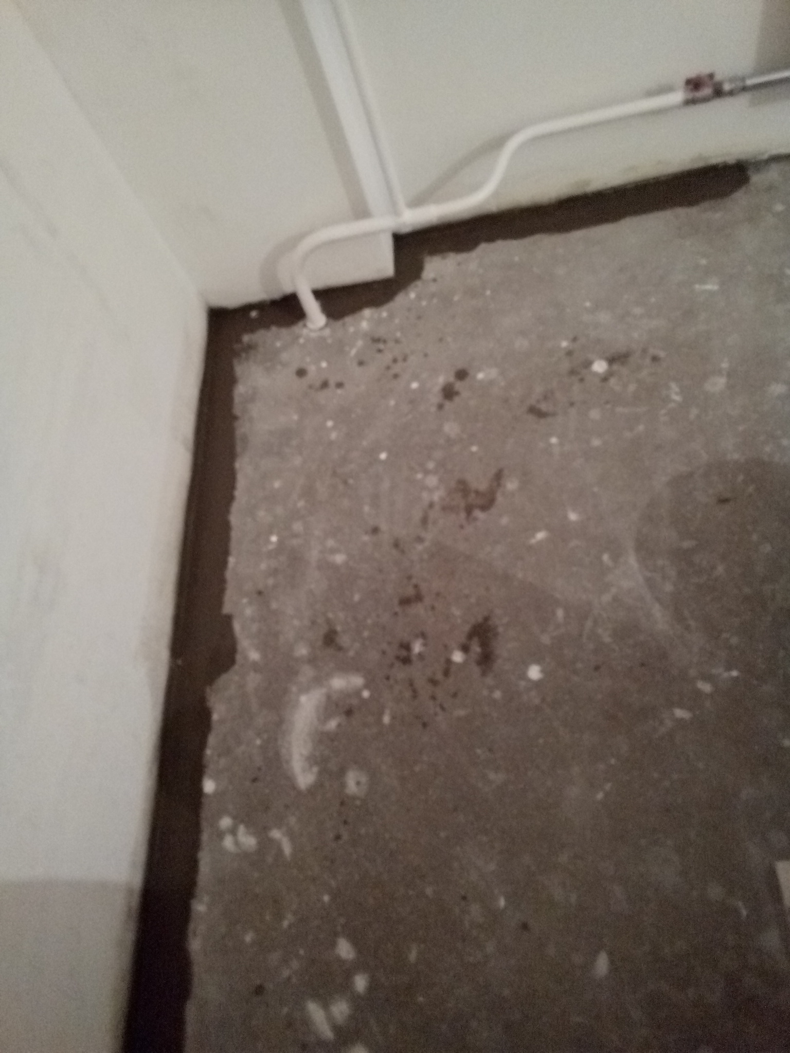

Стыки по всей квартире максимально заделываются:

На втором фото как раз пришлось дыру в стене вырезать для доступа. :popcorn

А может это быть связано с тем , что до ремонта в вент коробе было отверстие для вентиляции , после ремонта и монтажа инсталляции появилась перегородка и сама вытяжка уже от труб сместилась в помещение уже за перегородку.

BV, а какое понятное и подробное описание вам необходимо? Я написал со своих слов. В стене до ремонта была вентиляция видно на фото, после установки инсталяции появилась перегородка между помещением горшка и трубами. Вентиляция перекочевала уже за перегородку.
