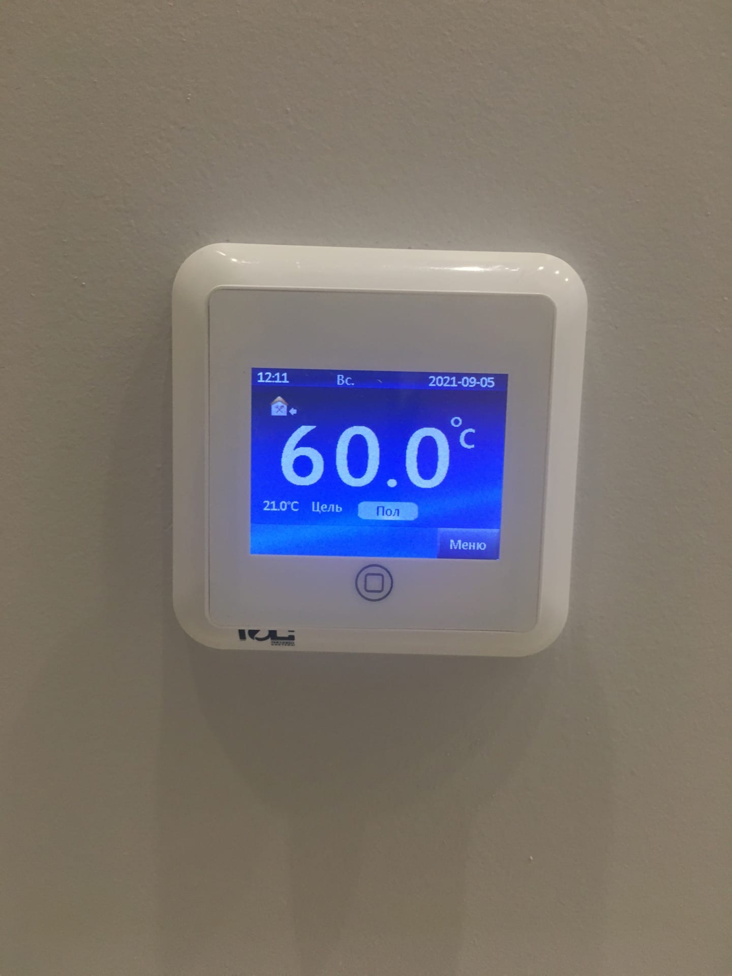

Добрый день
В квартире в трех местах установлен электрический теплый пол "Золотое сечение" с терморегуляторами TP500 от фирмы Тепловый системы Полюс.
В двух местах все работает как надо. Но в ванной, терморегулятор показывает значение датчика температуры аж 60 градусов. В других комнатах 20 -22С.
Переподключал датчик, все равно всегда 60 градусов. В чем может быть дело?

Сдох или датчик, или регулятор. Обратитесь в сервис производителя

регулятор жив, так как если переключаю на датчик температуры комнаты, то начинает греть, если переключаю на датчик температуры пола то показывает 60С.
можно ли где то купить датчик температуры пола отдельно? Интересно чему там сдыхать, сам датчик выглядит как провод и небольшой чип наконце.

yaraf, датчик температуры комнаты и датчик температуры пола обслуживают разные входы АЦП микроконтроллера, Ваш эксперимент ничего не доказывает, может быть неисправен как датчик, так и регулятор. Надо физически подключать к регулятору другой внешний датчик.

Запросто. Если немного погуглить - то цена копейки на Али за пучек. Это NTC терморезистор. Подойдет любой у которого при 20 град такое же сопротивление как у живых датчиков. Собственно с этого и надо начать. Замерить сопротивление всех ваших датчиков. Если сопротивление проблемного в порядке, то проблема - или подключение, или контроллер. Если не в порядке - менять датчик. Для проверки контроллера можно просто подключить резистор с сопротивлением примерно как у другого датчика, чтобы не искать новый датчик, или выдергивать из другого теплого пола

Для начала сделать терморегулятору "сброс к заводским настройкам" через меню.

можно. Но нужно знать сопротивление штатного датчика. Для этого измерить сопротивление на рабочем или узнать у производителя.
yaraf написал: Интересно чему там сдыхать, сам датчик выглядит как провод и небольшой чип наконце.
Не чип, а терморезистор, который и подыхает. Это случается иногда. Поэтому трубка (гофра) под него должна обеспечивать возможность замены (вытягивания за провод и всовывания).

strider1978, это сделал первым делом, не помогло

В настройке датчика какой тип выбран?
