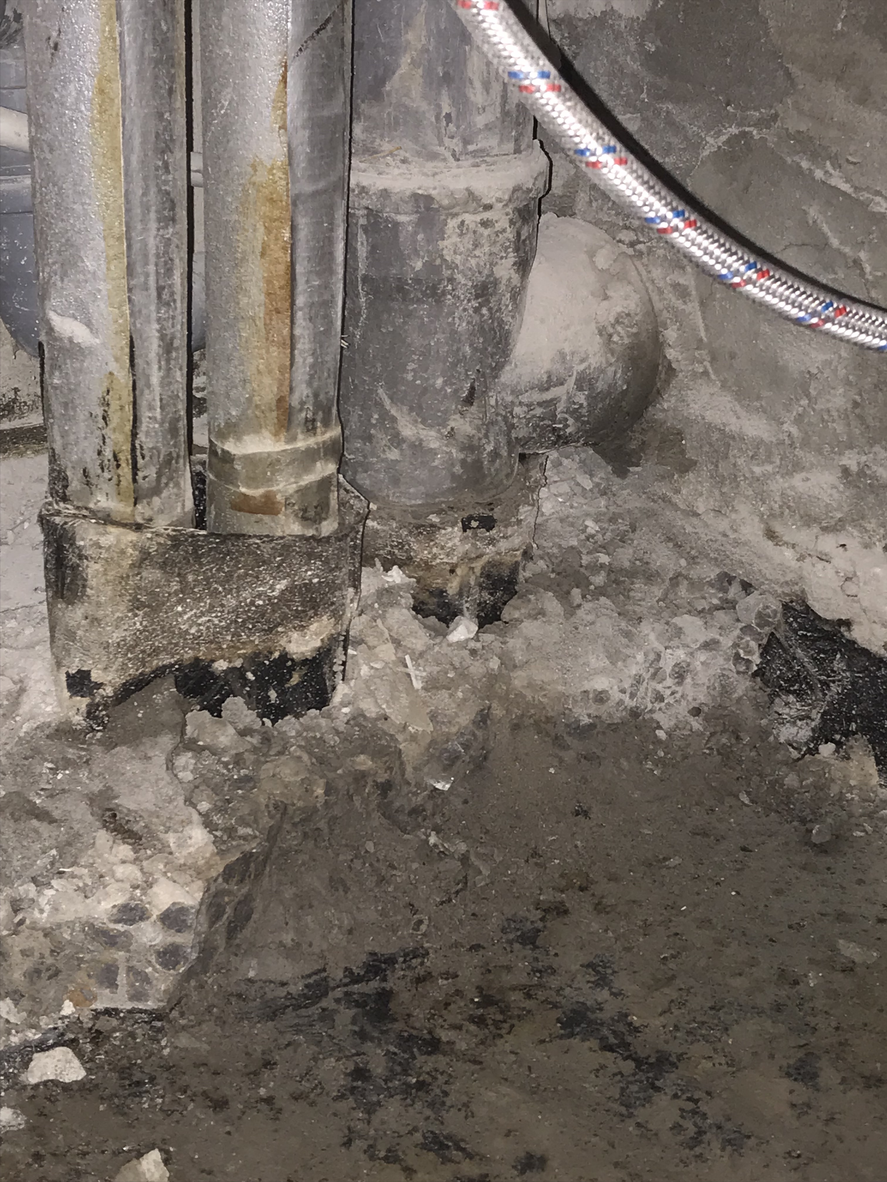

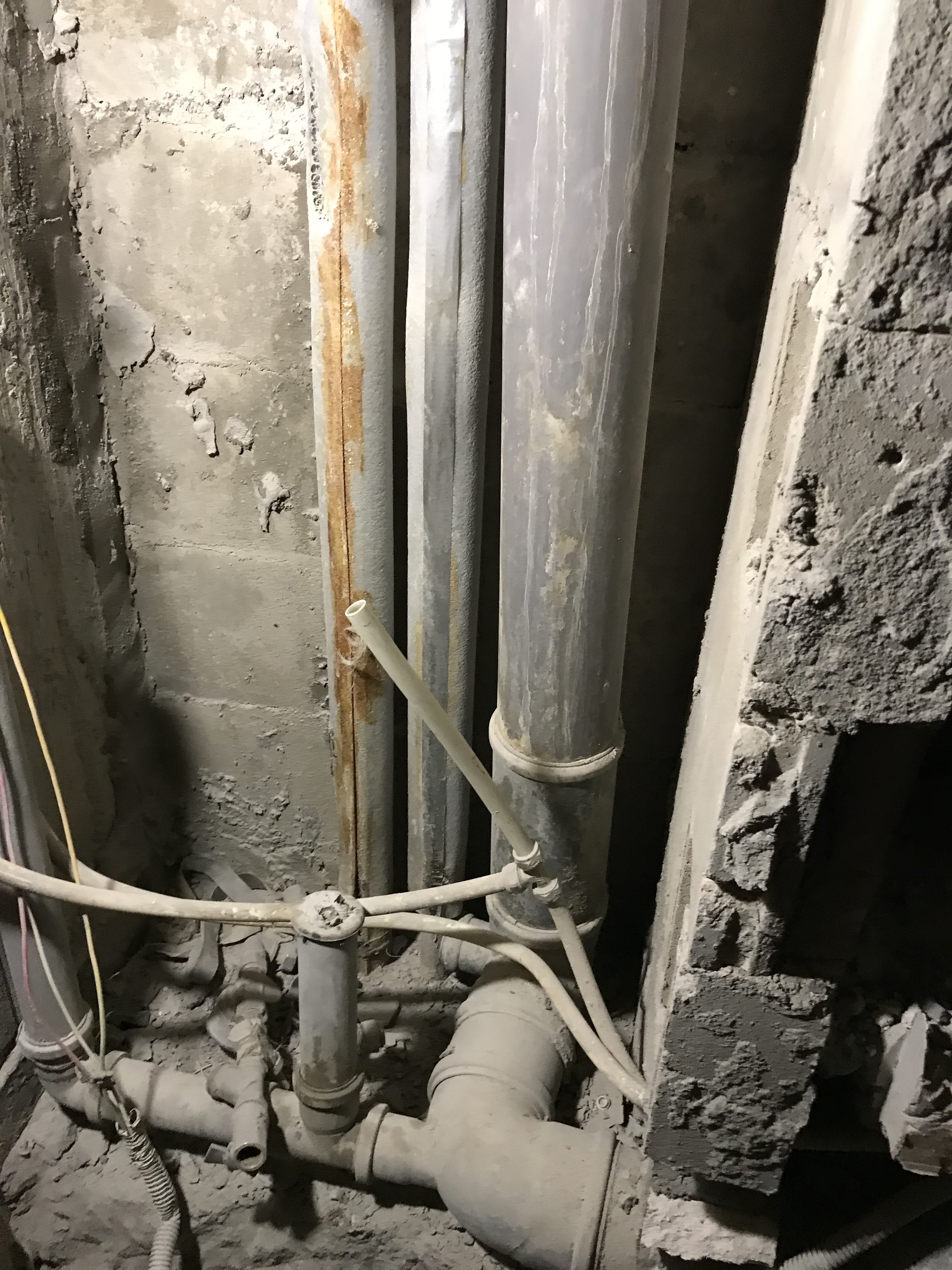

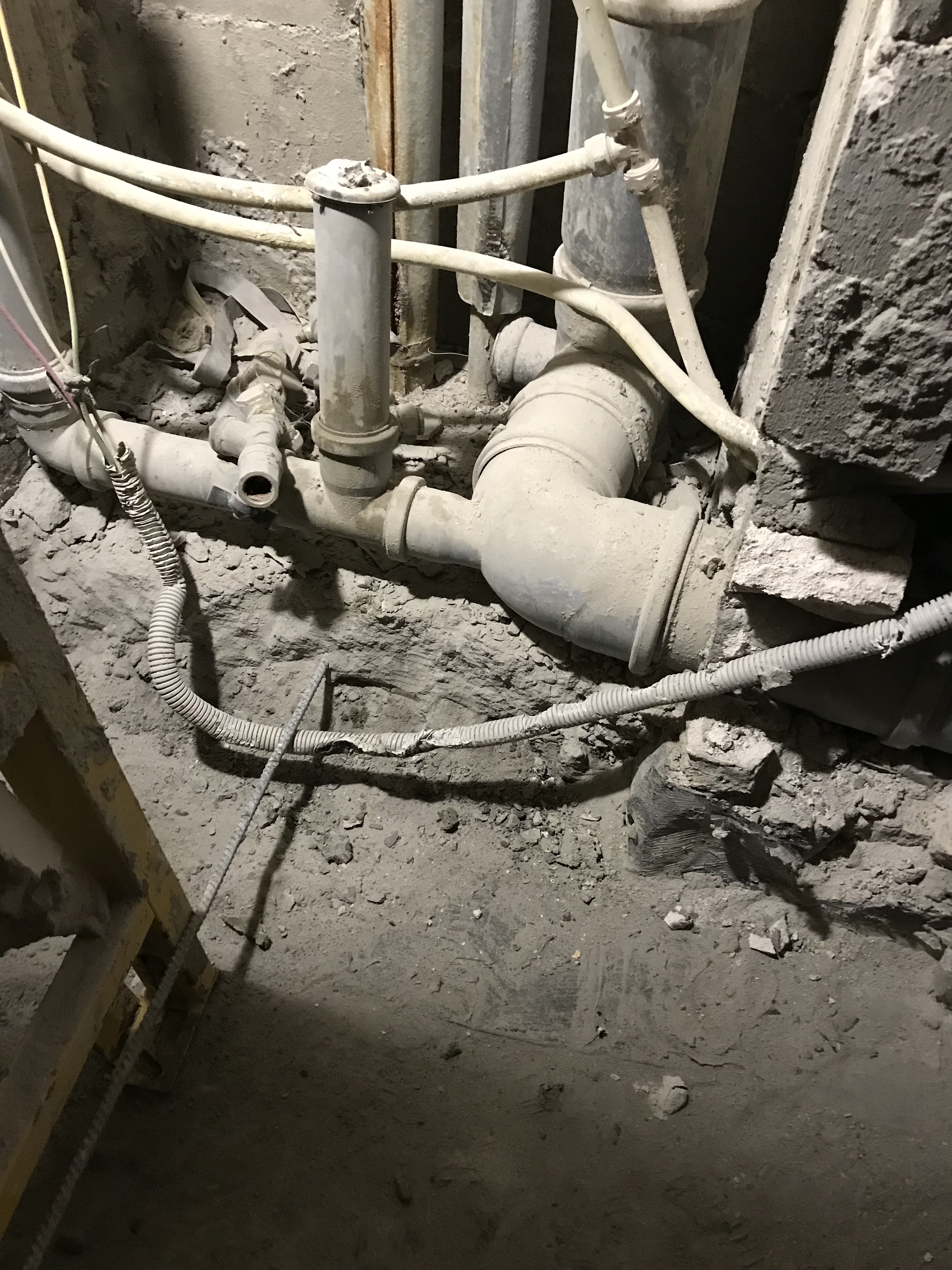

Полностью переделываем квартиру в монолитном доме. После сноса стяжки и вывоза мусора выяснилось интересное: В одном стояке от уровня бетонной плиты до уголка примерно 17 см. В другом - 14 см. В том санузле, где 17 см, ранее была построенная душевая кабина, поднятая над уровнем пола. И вода из нее уходила плохо. Теперь - будет ванна. И ее слив будет ниже, чем тройник, насколько я понимаю. Да, стяжка планировалась сантиметра в 4. Ну 5. Но не 15 никак :)
Что делать в такой ситуации? Какая есть практика?
На фото: 1 - стояк, там где 17 см от уровня бетонной плиты. 2 - там где 14 см от уровня бетонной плиты. Измерения не особо точные, прикидочные.

Danmos, а что у вас с полом, уровнем на выходе из ванной? Яма в ванную 14 см. Зальете 4-5 в ванную и будете чере 10 см порог прыгать?

Danmos написал: Что делать в такой ситуации?
Вариантов много, но больше всего зависит от соседей снизу.

Hitgher написал: Danmos, а что у вас с полом, уровнем на выходе из ванной? Яма в ванную 14 см. Зальете 4-5 в ванную и будете чере 10 см порог прыгать?
Hitgher, Перекрытие - монолитная плита. Стяжка вся снесена. Никаких перепадов нет. Планировалась общая стяжка на уровне примерно 4 см. Ну 5. Без всяких перепадов.
Откуда яма в ванную 14 см?

Danmos, добейте до конца пол сантех кабины,смотрите где стоит раструб,скорее всего нужно будет идти к соседу снизу для замены стояка и опускайте тройник максимально вниз.
евгений78, Спасибо. Идея понятна. Боюсь представить, что снизу. Там 2-этажная квартира и запросто может не быть санузла на втором этаже. А это значит, что стояк зашит... Но надо сначала посмотреть конечно.

Danmos, Планировалась общая стяжка на уровне примерно 4 см. Ну 5. Без всяких перепадов. Вы для начала уровень пола пробейте нивелиром по всей квартире. Там 2-этажная квартира. Шуманет гидро + стяжка минимум 6-7см + финишное покрытие. Этектрика в гофре по полу. Боюсь представить сколь вы заплатили бы соседу снизу, если прорвет это порно. Все на металлопласта и зажимных фитингах и вся каналка на углах и тройниках 90 градусов. Уровень по всей квартире пробивать входная дверь уровень пола с подъездом площадкой.
