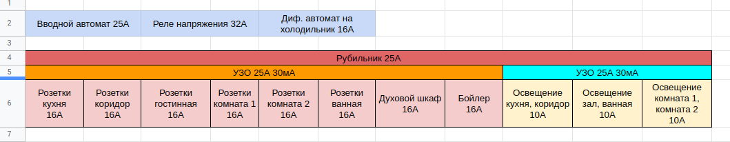

Здравствуйте! Планирую поэтапный ремонт в квартире с заменой старой проводки. В данный момент проэктирую новый электрический щит для квартиры (сейчас одна линия с 2-мя 16А автоматами на фазу и ноль). Дом старого фонда, год постройки - средина 80-х годов, квартира трёкомнатная с газом, заземления в данный момент нет. Вводной автомат разрешили установить на 25А. Собирать планирую на Schneider "Домовой", щит easy9 на 36 модулей (с радостью приму во внимание ваши варианты компонентов/щита). Коммутацию внутри щита буду делать многожильным кабелем 4кв (или лучше с запасом 6кв?) с использованием наконечников.
Схема того, что набросал: (Реле напряжения фирмы ЗУБР)
Хотел бы уточнить такие моменты:
  1. Может вместо диф. автомата для холодильника установить УЗО + автомат?
  2. В одной комнате уже есть кондиционер (инверторная 9-ка), планируется устанавливать инверторные кондиционеры во второй комнате и гостинной. Вопрос - нужно ли выделять под них отдельные линии? В этом случае для них нужно УЗО класса А?
  3. На схеме забыл указать: будет отдельная линия для стиральной машины (2кВт) и СВЧ (1кВт).

JimmyQ, почему 150 групп, включая мокрые зоны под одним УЗО, а холодильник на Дифе?

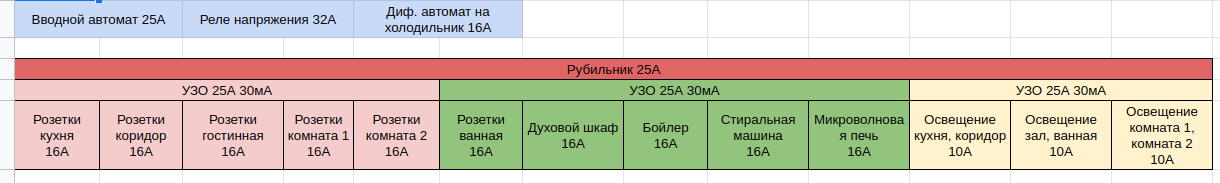

15.09.2021 в 10:00:31
dmitrovski, согласен с вами. После добавления стиральной машины и СВЧ под одним УЗО находилось 10 групп, добавил ещё одно, распределив потребителей поровну.
Холодильник висит на отдельном диф. автомате для организации неотключаемой линии. По поводу мокрых зон: прочитав множество статей и тем на форуме так и не нашёл универсального решения. В одних сборках люди ставят 10мА на мокрые зоны, в других ограничиваются 30мА. Читал, что имеет смысл ставить 10мА в ситуации, к примеру, когда есть гидромассажная ванна. Также читал, что из-за небольшого номинального тока такое УЗО нужно ставить отдельно на каждый потребитель, а это уже делает щит довольно затратным в финансовом плане

JimmyQ, а это уже делает щит довольно затратным в финансовом плане, выбирать вам, что в приоритете деньги или безопасность!

dmitrovski, понимаю, я выбираю вариант с экономией в разумных пределах.
В целом сборка имеет место быть? Не могу определиться с типом УЗО - А или АС?

JimmyQ написал: Не могу определиться с типом УЗО - А или АС?
Вроде бы в серии "Домовой" типа А не бывает.

JimmyQ написал: dmitrovski, понимаю, я выбираю вариант с экономией в разумных пределах.
JimmyQ, Да берите любой тип, в конце концов... Но только А)))...
