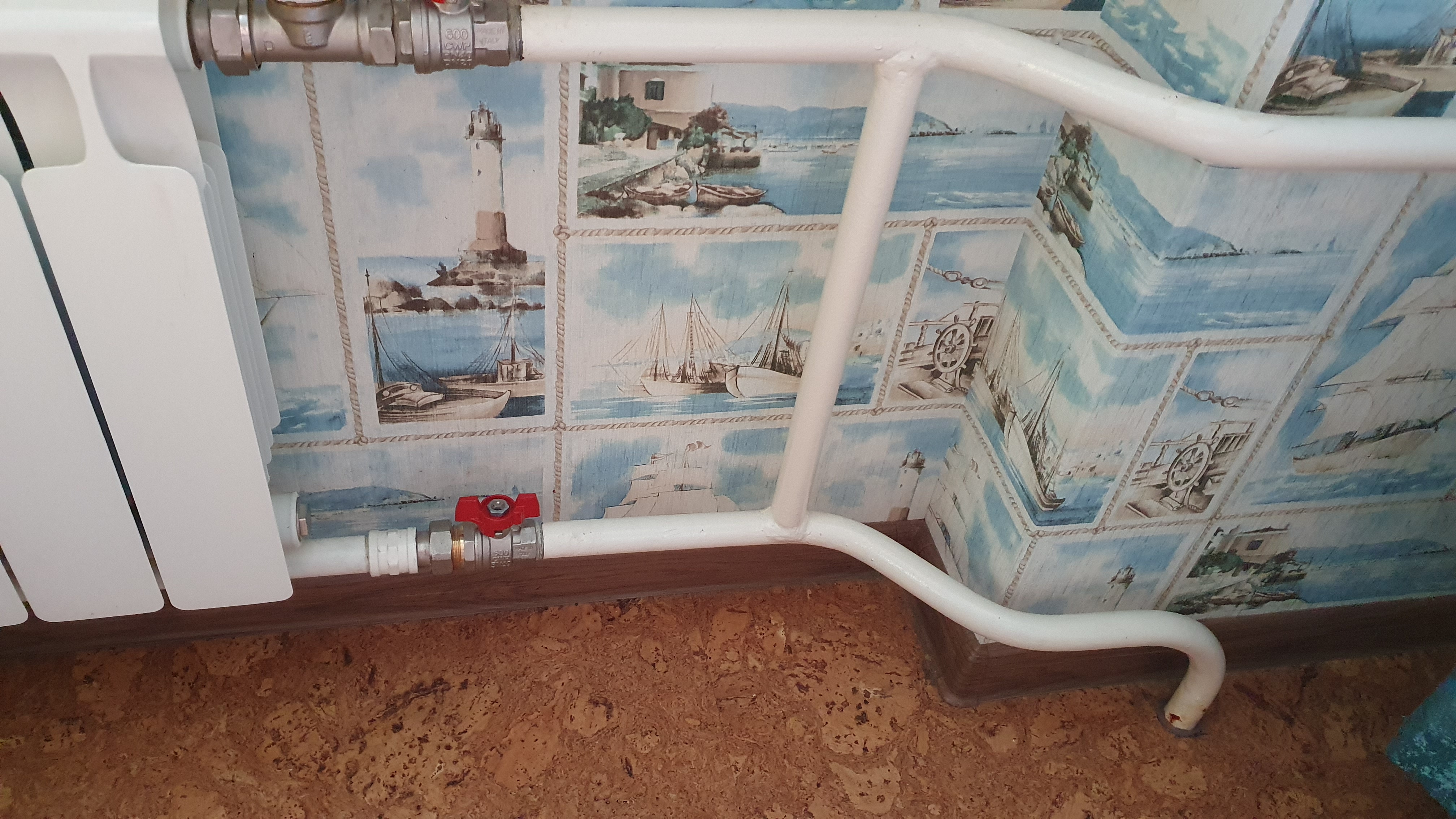

Подскажите, пожалуйста, как лучше сделать радиатор в нише. Вариант 1: не делать плинтус под радиатором, т.е. ниша будет начинаться от самого пола. В этом случае потяжелее будет сделать экран чтобы красиво закрыть батареи, будет примыкание к плинтусу и к боковым стенам, надо аккуратно вырезать. Вариант 2: ниша под радиатором будет идти не от пола, а будет некоторый подиум, и плинтус будет идти вокруг подиума (т.е. под радиатором будет ступенька сантиметров 10). Но в этом случае вопрос - не будет ли хуже тяга воздуха снизу для его нагревания?

Serg_775 написал: не будет ли хуже тяга воздуха снизу для его нагревания?
А зачем тяга, если батарея в нише, да еще закрыта экраном? Собственно, зачем Вам батарея?

Serg_775, Зачем вам радиатор в нише, штор нет тюли. И законы физики конвекция не отменяли холодный пришел снизу теплый вышел вверх. Закроете потеряете до 30-50 % теплоотдачи.

Ниша - она изначально так идет по конструкции дома, т.е. изначально при строительстве дома батареи в нише под окнами. Но я в любом случае хочу сделать какой-то экран чтобы закрыть батареи (пусть он будет с более широкими отверстиями для воздуха). У меня только вопрос в нижней части - все же стоит ли там делать подиум для красоты, чтобы плинтус шел ровно. Или лучше там оставить пространство чтобы холодный воздух мог подниматься к батареи от пола? Т.е. экран будет от пола, но с зазором - как на картинке ниже. Как лучше по-вашему? Действительно ли подиум сильно уменьшит конвекцию?

Эстетичнее это понятно, но у меня как раз основной вопрос, насколько этот подиум высотой 10 см ухудшит конвекцию воздуха снизу?

Serg_775 написал: насколько этот подиум высотой 10 см ухудшит конвекцию воздуха снизу?
Полностью перекроет, если до низа батареи 10 см.

касимов написал: Полностью перекроет, если до низа батареи 10 см.
Высота батареи над полом около 15-16 см. Если делать подиум, то будет 5-6 см высоты над подиумом Как считаете в итоге по ковекции?
