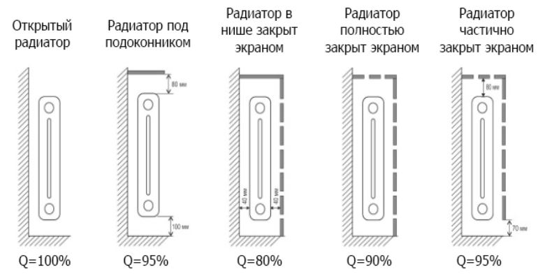

Serg_775, во-первых, современные отопительные приборы (ОП) часть тепла передают помещению не конвекцией, а изучением. Эта часть экраном будет заблокирована. Во-вторых, все видимые мной исполнения экранов сводились в лучшем случае к средней картинке. Которая, как и любой абстрактный рисунок из интернета, непонятно для каких условий нарисована. Например, площадь перфорацми экрана будет играть огромную роль и эти 80% запросто превратятся в 50 или 90.

Serg_775, Вам три дня пытаются объяснить что с экраном плохо. Бесполезно, вы пришли сюда с устоявшимся желанием сделать экран и все доводы против бесполезны. Делайте экран в угоду дизайну.

Serg_775 написал: Такую картинку виде. Получается что и не сильно экран снижает теплоотдачу.
Serg_775, очень играет роль температура теплоносителя в радиаторе. И наличие термоголовки. Термоголовку под экран ставить нельзя. Экран не сильно испортит обогрев помещения, если без него батареи шпарили и постоянно приходилось проветривать. Если же было просто комфортно при закрытых окнах зимой, то после установки экранов может значительно похолодать дома.

Serg_775 написал: Т.е. вывод что эстетичнее сделать подиум?
лично моё мнение... подиум делать, экран нет.

Вообще конечно, если радиаторы жарят на полную, то возможно экран и не сильно повлияет на температуру в помещении, в плане холодно не будет, но, лично я против таких закрытых полостей с трудным доступом для уборки. Пыли там будет.... А возможно и "живность" заведётся... Ещё из опыта: На работе, где и с открытыми радиаторами было не жарко, после ремонта и установки экранов типа жалюзи, стало откровенно холодно. Сейчас во всех кабинетах эти экраны стоят и лежат где угодно, только не на своём месте.

Мишутк написал: Термоголовку под экран ставить нельзя.
У меня нижний подвод воды, термоголовку буду ставить на нижнюю трубу (где более холодный воздух). Я так понимаю, если снизу не будет подиума (и будет широкое пространства для захода холодного воздуха с пола, а также экран будет с большой пропускной способностью, то такой термоголовкой внизу можно пользоваться даже за экраном. Я понял что многие против экрана - хорошо, подумаю. По поводу подиума - пока попробую батарею как можно выше к подоконнику поставить (8 см) чтобы потом в процессе ремонта подумать, стоит подиум делать или нет (чтобы пока место под подиум заложить)
