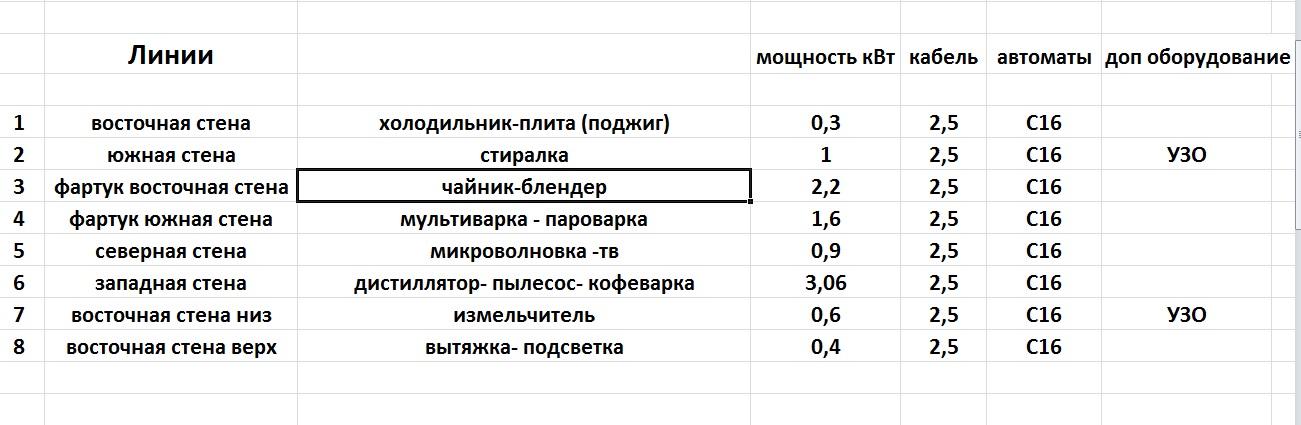

Robot29 написал:
dokar написал: Robot29, Стиралка подозрительно малой мощности , предполагаю что 0,6 - это расход энергии кВт/ч за некий цикл стирки . Что представляет собой дистиллятор ? Это стационарная или настольная техника ? Линии проводятся из расчета стационары на отдельные линии + еще одна- две на фартук для мелочевки. Если одна то рекомендую автомат на нее 20А.
dokar, дистиллятор по сути нагревательный тен + вентилятор , вода залитая в ёмкость,под нагревом испаряется, затем конденсат стекает в специальную ёмкость.
Robot29, Действительно крошка - накапай немножко .)) На фартук его. Поймите все что проблематично быстро вытащить из розетки, в случае реакции УЗО или автомата на неисправность должно быть подключено через отдельную линиию .

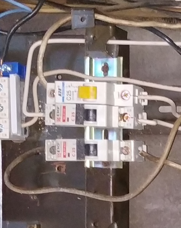

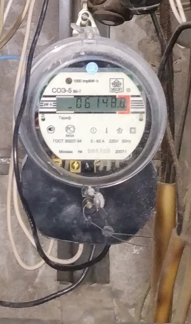

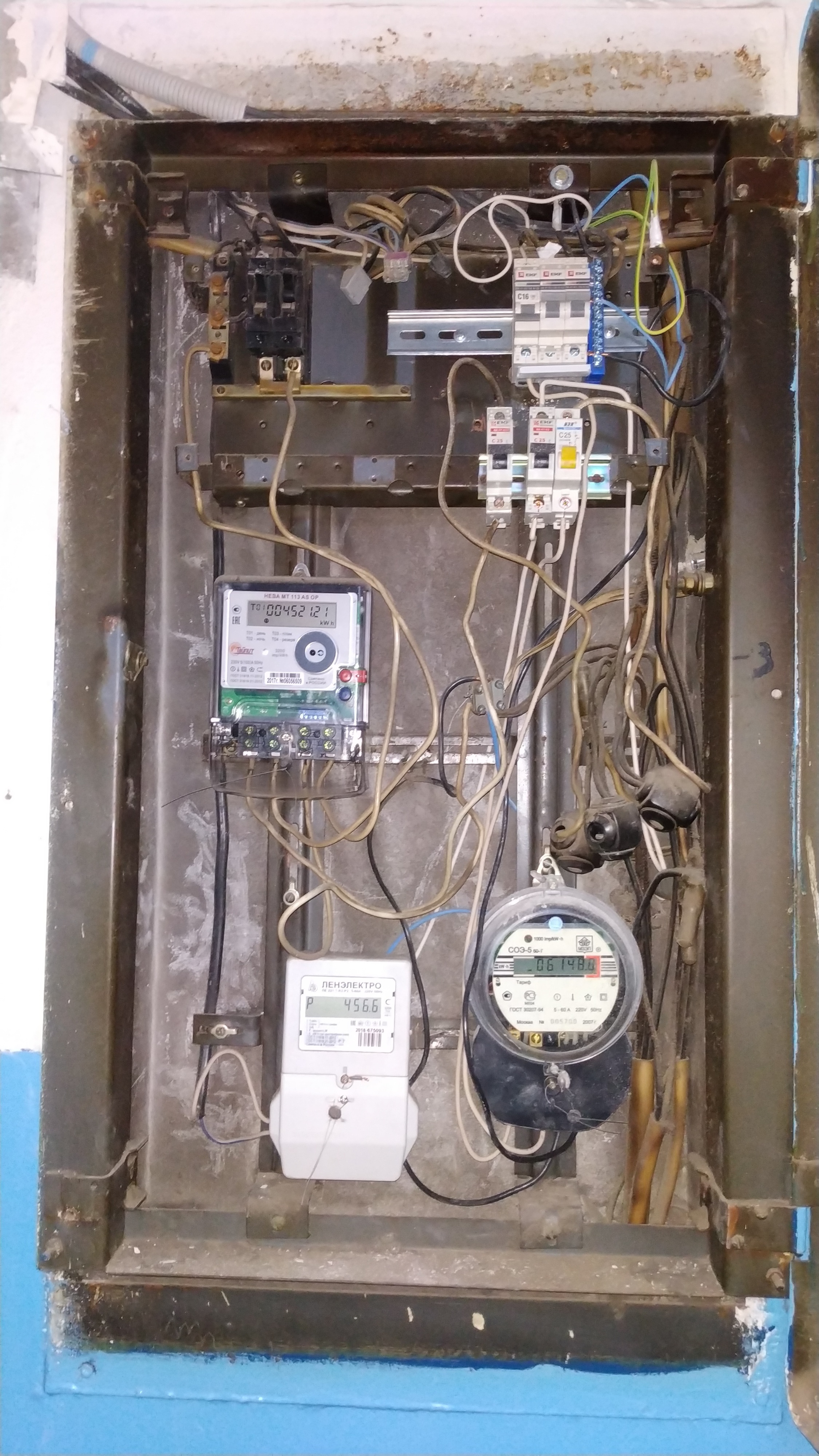

СтранникXXI написал: Robot29, какого года дом и какой (какие) АВ на квартиру стоят в этажном щите?
СтранникXXI, Вот так выглядит этот трэш )))

Robot29, Скажите , можно ли сделать так, чтобы счётчик оставить в подъезде ,а в квартиру в отдельный щиток вывести управление группами сети ?

dokar написал: Поймите все что проблематично быстро вытащить из розетки, в случае реакции УЗО или автомата на неисправность должно быть подключено через отдельную линиию .
Понял - учту!

megrad написал: Не поверите - УЗО работает без заземления.
Ды ? вот это новость !
megrad написал: А при чём тут мощность прибора?
Чтобы не перегрузить линию, вот с точки зрения безопасности как-то не подумал, пробить ведь может, значит нужно узо цеплять.
megrad написал: Может не превышать мощность допустимую для кабеля?
Вы правы.
megrad написал: Действительно - поставьте одну розетку, а технику подключайте через удлинитель.
Не вариант )

Robot29 написал: СтранникXXI, Дом 1971 года постройки - брежневка, родная проводка алюминиевая, АВ недавно менялись, сегодня сфоткаю этот бардак ).
Robot29, с Вашими 5кВт на квартиру 3-х линии более, чем достаточно.

Robot29 написал: Скажите , можно ли сделать так, чтобы счётчик оставить в подъезде ,а в квартиру в отдельный щиток вывести управление группами сети ?
Можно. В щите вводной рубильник и счётчик - всё остальное в квартире.

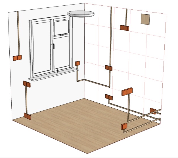

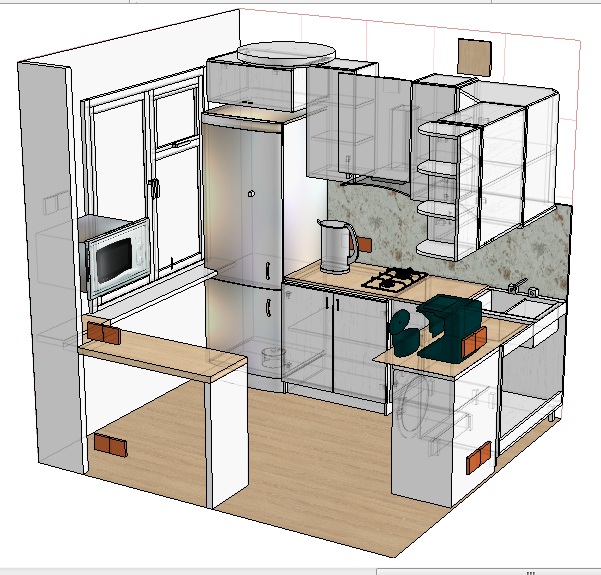

Прикинул новую схему, так нормально ?
В 3д это будет выглядеть приблизительно так

Robot29 написал: В 3д это будет выглядеть приблизительно так
прикольно :applause: :yu:
Robot29 написал: Прикинул новую схему
Вроде всё учли.

megrad написал:
Вроде всё учли.
megrad, Да ни фига . розетка холодильника в закрытом доступе и запритана от других . :net:
Да, ни фига.

dokar написал: розетка холодильника в закрытом доступе и запритана от других.
Это эстетика и классика. Хотя очень похоже на фото, которое Вы представляли. Как вариант поставить розетки вертикально
Robot29, подумайте как холодильник открывать будете. Мне как то пришлось подоконник спиливать.
