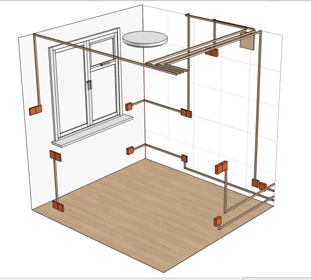

dokar написал: Да ни фига . розетка холодильника в закрытом доступе и запритана от других .
А зачем её в открытом доступе иметь? экстренно обесточить можно ведь автоматом.
Robot29
Robot29
Регистрация: 23.10.2020
Сообщений: 146
29.09.2021 в 13:18:44
megrad написал:
dokar написал: розетка холодильника в закрытом доступе и запритана от других.
Это эстетика и классика. Хотя очень похоже на фото, которое Вы представляли. Как вариант поставить розетки вертикально
Robot29, подумайте как холодильник открывать будете. Мне как то пришлось подоконник спиливать.
megrad, Дверь холодильника у меня выше подоконника, сейчас думаю как сделать стопор чтобы не помять дверь при открывании. Ещё есть мысль сделать подоконник и мини столик единой рабочей зоной из материала столешницы, но этот вопрос ещё требует проработки.
Вертикально розетки делать нет желания т.к. стена там бетонная, сверлить отверстия для подрозетников в ней те её танцы с бубном, надо прикинуть может накладную добавить на смежную стену с окном, вдоль нё в углу идут труба отопления и газовая труба поэтому есть расстояние , чтобы воткнуть розетку.

Robot29 написал: экстренно обесточить можно ведь автоматом.
До него ещё добежать нужно.
Robot29 написал: Вертикально розетки делать нет желания
Так поставьте спец коробки для открытой установки для розеток. Правда не для всех серий есть. Как вариант сделать фальш фартук.

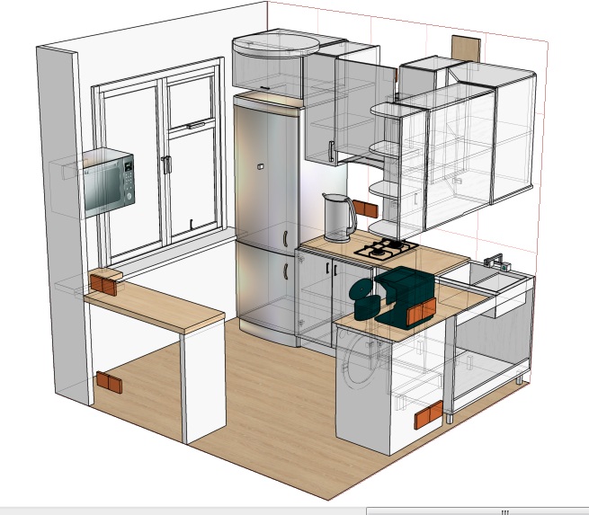

Robot29 написал: В 3д это будет выглядеть приблизительно так
прикольно :applause: :yu:

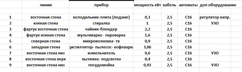

Robot29 написал: Прикинул новую схему
Вроде всё учли.
megrad, Да ни фига . розетка холодильника в закрытом доступе и запритана от других . :net:
Да, ни фига.

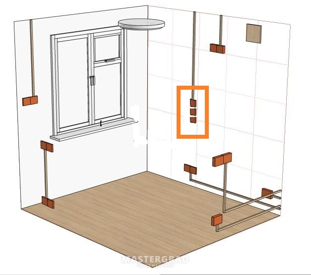

Robot29, Навернется холодильник , заодно лишаетесь еще. пары розеток.

Переделал немного, а ещё забыл посудомойку добавить )

Robot29, розетки за холодильником как отметил dokar, мёртвые розетки. Плюс гемор с установкой.

dokar написал:
Robot29 написал:
dokar, думаю розетки больше не потребуются и так одна запасная имеется, там куда чайник втыкается на фартуке будет двойная.

megrad написал: Robot29, розетки за холодильником как отметил dokar, мёртвые розетки. Плюс гемор с установкой.
megrad, В каком смысле мёртвые? Уже перенёс на смежную стену.

Robot29 написал: В каком смысле мёртвые?
За холодильником на уличной стене
megrad, А что там с ними может случиться ?
