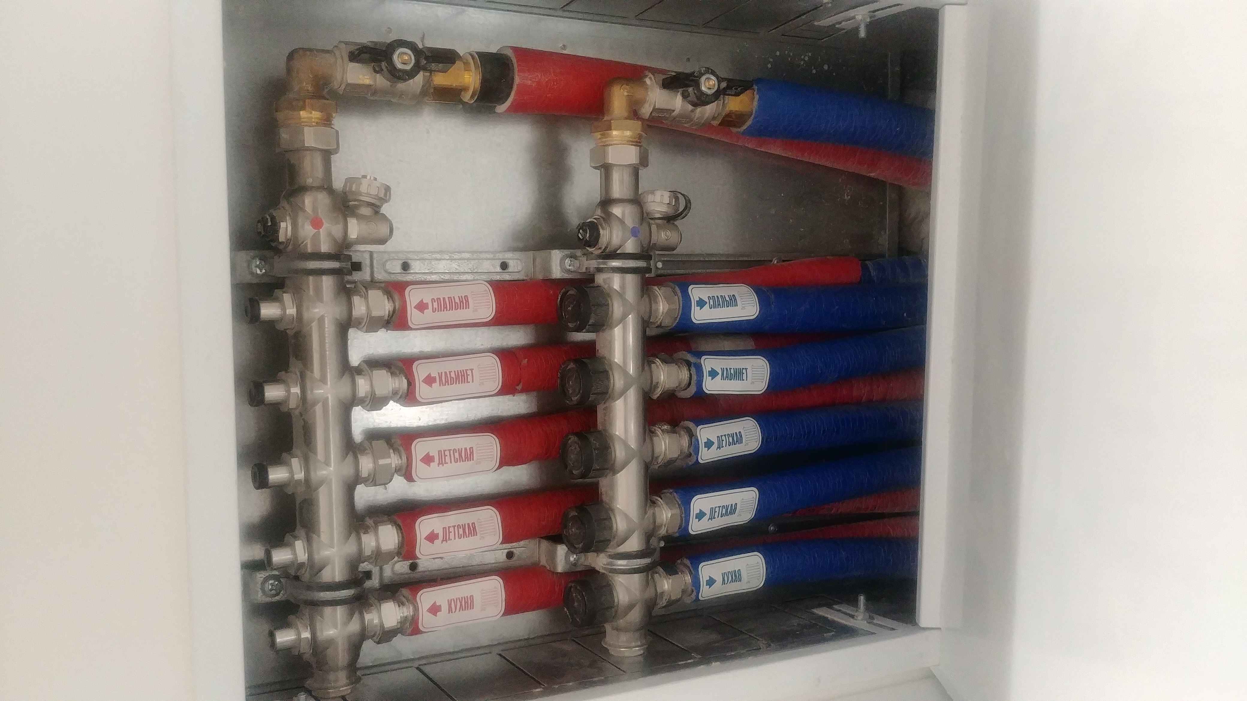

Прошу совета уважаемого форума в решении вопроса отопления. В наличии: 3шка в Москве, 10этаж новостройки, коллекторно-лучевая разводка по квартире трубой rehau rautitan pink, радиаторы панельные керми 11-400-1600\1800 и arbonia 2180 4 и 6 секций, термоголовки на всех радиаторах Oventrop Uni SH. На всех радиаторах нижнее угловое подключение. Схема тут, ссылкат.к. просто вставить картинку в пост не получилось
радиаторы арбония греют прекрасно и при уменьшении температуры на ТГ реагируют как и ожидается (чуть прикрутил голову, соответственно и температура слегка уменьшилась) вплоть до 2 деления, что соответствует "холодной зоне". Радиаторы С1 и К имеют плюс-минус одну температуру при равных положениях ТГ.
Радиаторы керми реагируют странно: примерно до 2.5 делений они холодные, зато потом начинают резко греть. Причем сначала это только верхняя часть радиатора и по мере откручивания ТГ теплеет и низ. Также радиаторы Д1 и Д2 начинают греть в разных положениях ТГ: Д2 - с 2.5 делений, Д1 - с 3.5 делений. Все проверял - завоздушивания нет, краны на коллекторе открыты по полной, бинокли тоже не перекрыты. Подскажите что это может быть и как стабилизировать? А то получается в одной комнате надо почти на максимум вывернуть ТГ, а в другой и в середине все прекрасно.
Радиатор С2 греет начиная с 3 делений и имеет место частый стук ТГ, как-будто молотком, при уменьшении температуры. решается шевелением ТГ на некоторое время, потом может возобновится. Подозреваю что перепутаны подача с обраткой, по крайней мере субъективно показалось что труба ближе к центру радиатора менее теплая чем ближе к краю. Я прав? да и вообще как определить такой момент и как решить?

Graver, вот только что разбирались со стуком.
Начало нагрева радиатора вообще никак не связано с делениями головки. Это не вентиль и не кран шаровой, рабочая кривая автоматической регулировки очень нетривиальная. Выставили условную тройку на всех, через несколько часов проверили температуру помещений, потом на четвёрке так же, затем сравнили температуры и убедились, что вторая больше первой - всё. Для разных помещений с разными теплопотерями, разной вентиляцией, разного назначения комфортная настройка может быть разной.

Проверил подачу с обраткой в проблемном радиаторе - первой теплеет правая труба, та которая ближе к краю, что и требовалось доказать. Теперь вопрос такой: если у меня трубой Рехау все разведено, то решение такое же как в вышеупомянутом посте? Фото коллектора тут
Проблемные отводы - первые справа.

Graver, да, такое же. Одна трубка отрезается, вторая наращивается пресс-муфтой.
Наклейки задом наперёд, кстати, наклеены.
