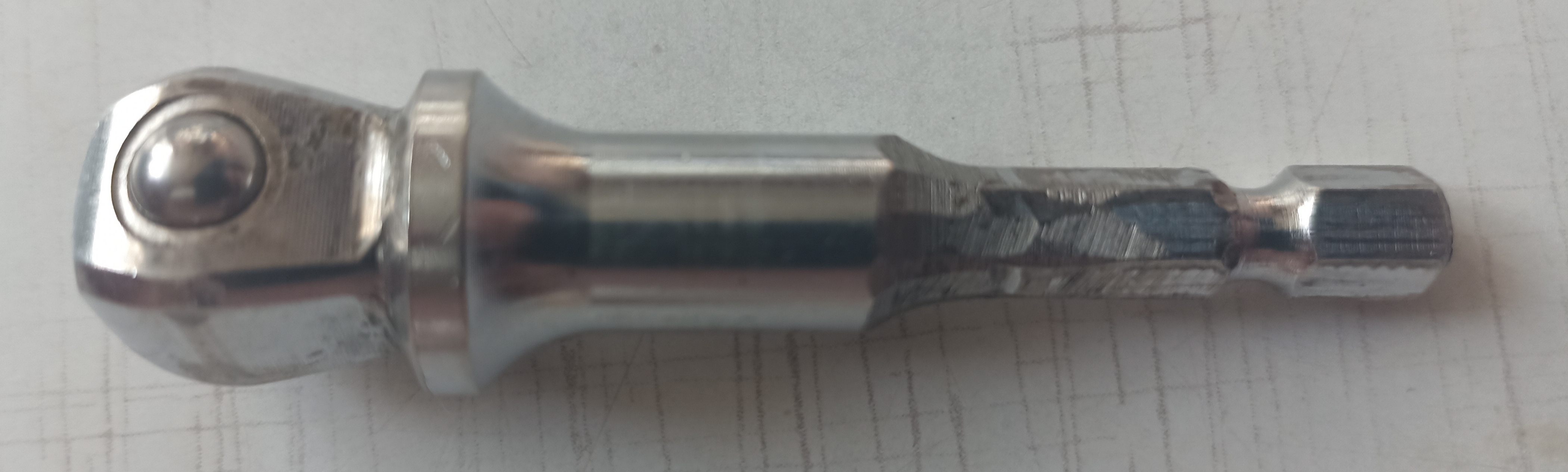

Куплено в начале 2000-х В импакт не вставлялся, был слегка переточен. Издеваетельства, ударником вполне выдержал. Головок на 1/2" в своём хозяйстве не держу, но если необходимо, есть чем крутить.

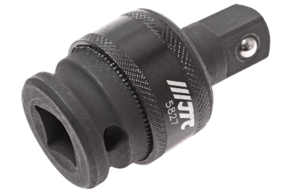

Альтернатива

угу написал: Fein ASCM 18 QM
Моментных шуриков полно.
А в Fein ASCM 18 QM основная фишка в 4-х скоростном редукторе. Хочешь - высокий момент, чтобы переходники 1\4" рвать. Хочешь - 3000 оборотов, чтобы деревяшки сверлить.
У самого кладбище несчастных свёрнутых переходников с шестигранника 1/4" на квадраты 3/8" и 1/2" образовалось. Потом гайковерт с квадратом 1/2" купил. И всё стало жить чуть дольше и чуть счастливее.
