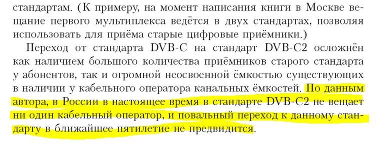

KIL5 написал: Планируется ли в ближайшей в перспективе переход на DVB-C2 и отказ от DVB-C? Или не париться и взять приставку DVB-C?
Стандарты цифрового телевидения первого поколения (С) Василий Федоров (2015год):

AKI, спасибо! Но пятилетие, о котором писал автор, уже прошло ;) Интересно, как сейчас обстоит дело.

05.10.2021 в 15:43:01
KIL5 написал: как сейчас обстоит дело
судя по полному отсутствию даже "любимых" всеми новостей в будущем времени (читай: радостного вранья, как все скоро будет совсем хорошо) - поменялось... читайте "по губам": Николай, Иван, Харитон, Ульяна, Яков.
