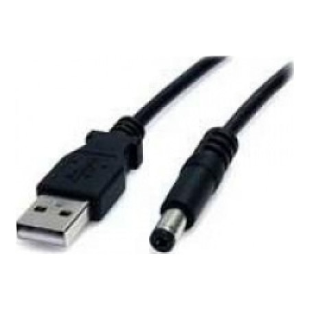

Берите приставку в которой есть пульт с обучаемыми кнопками, а подключение тюрена через USB телевизора можно подключить, такая связка поможет избавиться от лишнего пульта, ТВ будет включаться/выключаться с пульта приставки, а дальнейшее управление уже только приставкой с её пульта. Как вариант selenga hd980d. Кабель для подключения через USB такой:

ser000, спасибо за инфо. Но у ТВ нет разъема USB(((( Есть только тюльпаны RCA, HDMI неизвестной версии и VGA. А разве при подключении через RCA тюнер с приставкой будут взаимодействовать как-то иначе, чем при подключении через USB ? По идее, пульт с обучаемыми кнопками в обоих вариантах подключения позволит избавиться от использования пульта телевизора. Или я ошибаюсь?

KIL5 написал: Есть только тюльпаны RCA, HDMI неизвестной версии и VGA.
Лучше выбрать HDMI (версии скорее всего будет достаточно для приставки, в комплекте такого кабеля обычно нет), т.к. по RCA может идти помеха по звуку (возможно зависит от качества приставки).
KIL5 написал: при подключении через RCA тюнер с приставкой будут взаимодействовать как-то иначе, чем при подключении через USB ? По идее, пульт с обучаемыми кнопками в обоих вариантах подключения позволит избавиться от использования пульта телевизора. Или я ошибаюсь?
Тут речь немного о другом, по ЮСБ только питание и если так подключиться, то при выключении телевизора питание так же будет снято с приставки (и соответственно включаться когда ТВ включается).
В вашем случае, когда на ТВ нет ЮСБ, в розетку вставлено оба устройства и если выключить только одно устройство, то второе продолжает работать, если так же не выключить. Но есть и перимущества при подключении флешки к устройству, можно включить запись передачи в нужное время и посмотреть позднее быстро перематывая рекламу (при записи обычно нельзя щёлкать каналы или переключать в ограниченном диапазоне, но можно просматривать и перематывать записываемое).
