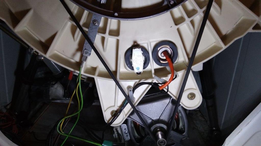

Здравствуйте мастера.В стиральной машине Indesit wg 824tp установлен неопознанный нагреватель. Согласно тех. документов, которые мне прислали из интернет магазина после запроса о покупке,в данной машине должен стоять совсем другой тэн. Судя по фото в левом гнезде стоит нагреватель а в правом термистор. Две клеммы питания с правого прибора сняты.Любое мнение будет интересно. Спасибо

artelit написал: Любое мнение будет интересно.
Как вариант поискать тэн спереди бака.

ser000,Спасибо,спереди барабан и загрузочный люк.

artelit написал: спереди барабан и загрузочный люк.
В некоторых машинках ТЭН как раз живёт спереди под загрузочным люком (по задумке разработчиков такая компоновка более удобная, что бы заменить ТЭН или извлечь посторонние предметы не отодвигая машинку, а лишь сняв переднюю оболочку).
artelit написал: Судя по фото в левом гнезде стоит нагреватель а в правом термистор.
Вскрытие покажет, что там стоит, что бы не гадать. Извлечь и посмотреть, возможно маркировка имеется на извлечённом для поиска замены.

на фото нет нагревателя ))) он там слегка в другом месте стоит )))
ser000, не, он сзади снизу в выступе бака
