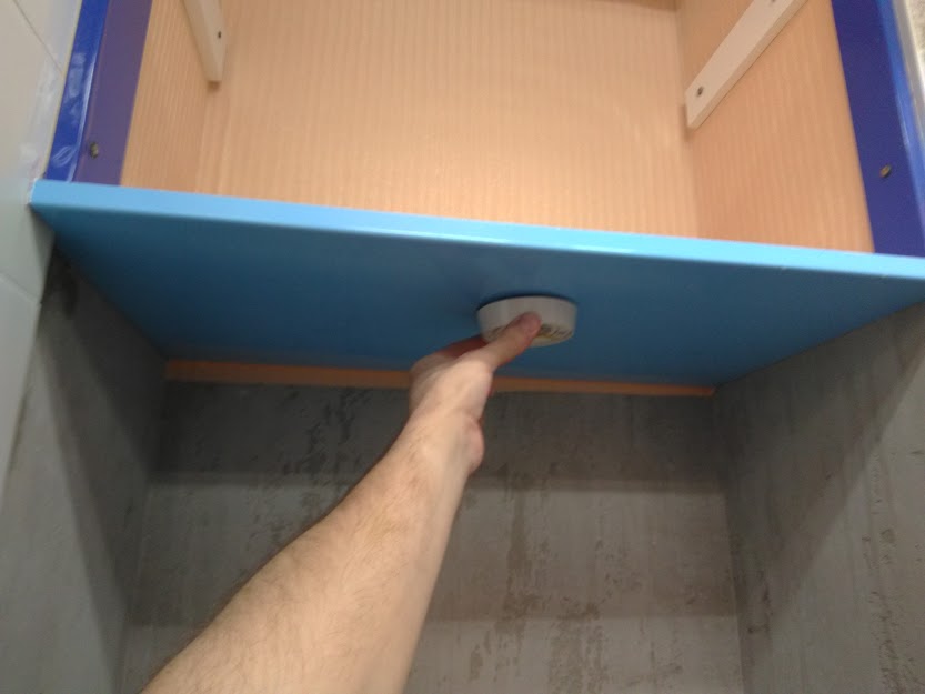

Уважаемые мастера, помогите, пожалуйста, решить задачу. Хочу установить накладной светильник под антресолью. Как провести к нему провод внутри шкафа? Ролики-изоляторы, кабель-канал снаружи не проходят по стилю. Могу выфрезеровать канавку-штробу на верхней стороне полки, туда спрятать кабель-канал, небольшую трубу, либо просто замазать чем-то негорючим. Можно так делать? Или есть другие приемлемые решения?

Вариант, да. Когда ещё не существовало накладных "таблеток", так и делал:
Вадим М написал: туда спрятать кабель-канал, небольшую трубу, либо просто замазать чем-то негорючим. Можно так делать?
Можно.
Если так можно, то это самое простое решение и использую. Клей "КС" подойдёт в качестве огнезащитной замазки?
