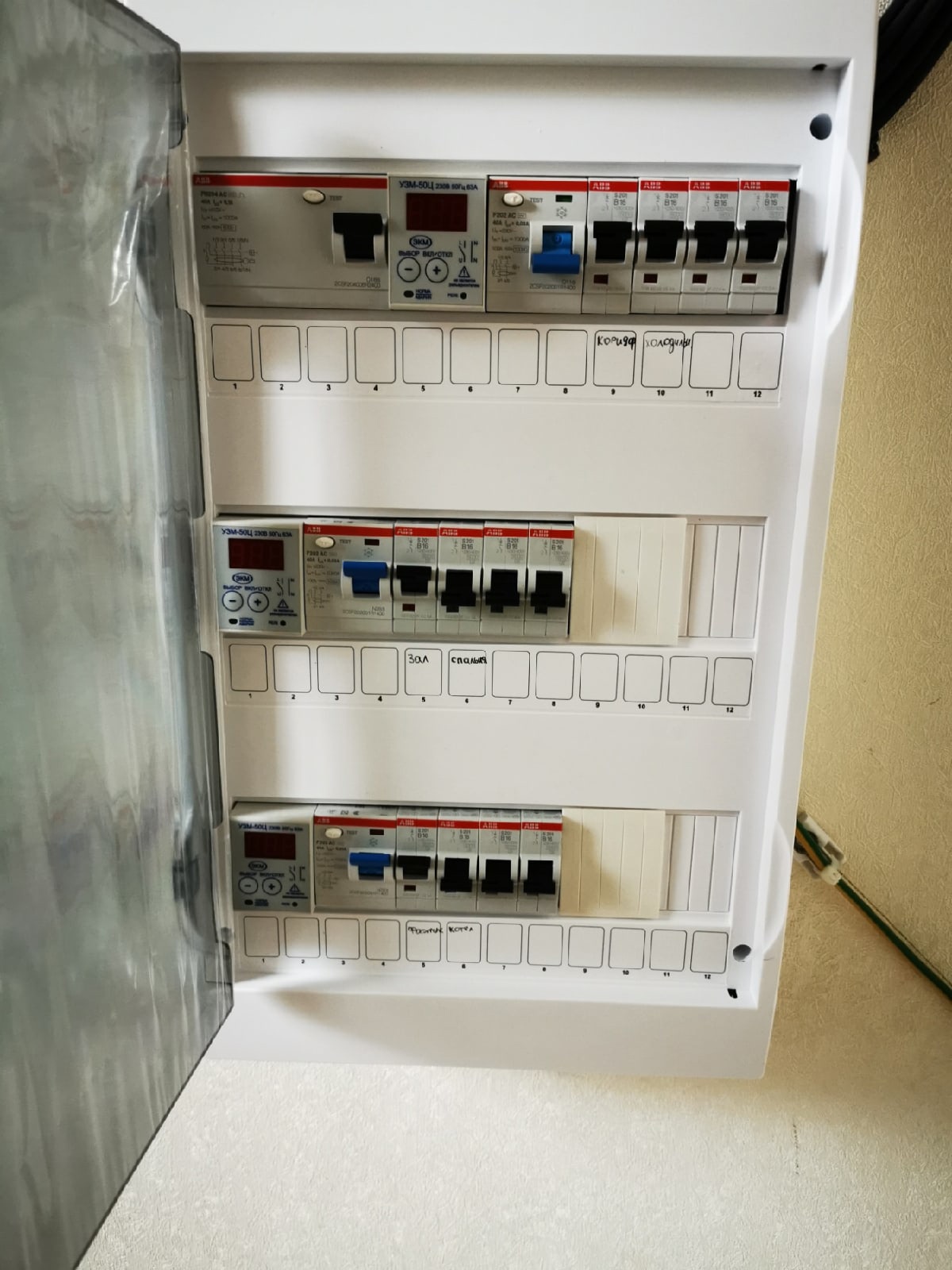

Здравствуйте! В доме старая проводка, временно, чтобы прозимовать наняли электриков, которые сделали времянку. Заменили щиток, установили туда УЗО, УЗМ и автоматы. Провели временную проводку для газового котла. Теперь периодически РАЗ в неделю пропадает свет во всем доме, фотку в момент отключения прилагаю. Если выключить черный УЗО и включить, свет появляется. А через неделю опять тоже самое. Электрики пока не знают, в чем причина: Выключатель дифференциального тока (УЗО) 4п 40А 100 мА FH204 АС(черный) Устройство защиты УЗМ-50Ц УХЛ4
Как сказали электрики, здесь три фазы и три фазы выключаются одновременно. Говорят, что нужно смотреть настройки УЗМ, но я прочитал инструкцию и если даже аварийное напряжение, то УЗМ должно что-то показывать. Мое мнение, что виновато чёрное УЗО, но при этом оно включено. Верхнее синее УЗО мы выключили сами, т.к. не пользуемся той проводкой. Все автоматы в том положении, в котором мы их установили. Если виновато чёрное УЗО, то оно на замену? Или есть какие-то тонкости его работы?

замеры не пробовали делать?
AlexanderN написал: Или есть какие-то тонкости его работы?
:confused: если у Вас нет трёхфазной нагрузки, зачем Вам трёх фазное УЗО?

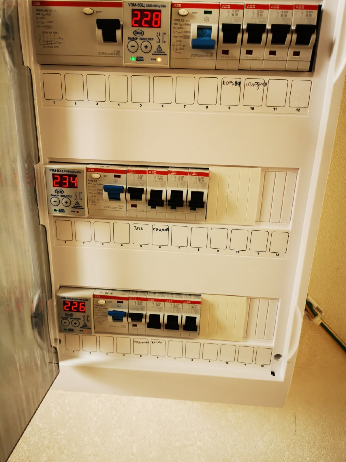

megrad, замеры не делали, я не электрик, а после включения и выключения черного УЗО, УЗМ начинают работать. Трёх фазное УЗО для будущей проводки, будем делать ремонт летом. Три фазы по умолчанию в доме было. По фото можно предположить, что не так? В трёх фазной сети напряжение сразу по трем фазам может скакануть? Ведь все три УЗМ не горят. После передергивания черного УЗО, фото:
P.s. Вопрос не по теме, но может знаете. Газовый котел, если работает на отопление запоминает настройки, если свет пропадет? После включения света, отопление будет или его надо выставлять заново в настройках котла?

По фото нет. Если у Вас срабатывает УЗО при чём тут скачки напряжения. С моей точки зрения щит должен выглядеть так (кстати заземление есть?)
  1. Водной АВ или ВН
  2. Три УЗМКи
  3. Три УЗО однофазных (на фазу)
  4. АВ по группам.

Газовый котел Ferroli Fortuna f24. На счёт трехфаз, три фазы изначально есть, куда их девать? я в квартире привык к одной фазе, Электрики говорят, что с тремя фазами лучше, повешу на одну фазу гараж, на другую фазу летнюю кухню, на третью то, что в доме. А сейчас то, что на фото это времянка. Когда будет постоянка будем использовать эти же УЗО и УЗМ и автоматы.
Я не могу сказать, что срабатывает УЗО, когда правильно срабатывает УЗО тумблер опускается вниз, а в моем случае тумблер в верхнем положении. Замеры не делали, что электрики сказали, нужно их вызвать, когда опять отключится свет, а нам нужен свет и ждать долго электриков мы не можем.
Я никогда не имел дела с УЗМ, может это УЗМ так себя ведут, ведь черный УЗО с включенным тумблером. Что вы понимаете под замерами, что замерять и между чем и чем? Заземление сделали, как раз из-за него и сделали времянку. Вбили вертикальное заземление, получилось 19 Ом, если за зиму не уменьшится, ещё придется штырь вбивать.
Как мне объяснили электрики чёрное УЗО на 100ма выполняет противопожарную функцию. В дальнейшем будут использоваться для групп, которые не будут подпадать под синее УЗО 30ма. А сейчас из-за того, что входной кабель алюминиевый. Дом 20 лет стоял без заземления с газовым котлом, а мне как-то не по себе и я заказал времянку. В доме зимой жить не будем, но придется топить и очень плохо, если по непонятной причине будет отключаться газовый котел

Ни надо их ни куда девать - 3 фазы, это в три раза больше мощности. Вы вопрос понимаете:
megrad написал: у Вас будут трёхфазные потребители?
AlexanderN написал: Вбили вертикальное заземление, получилось 19 Ом, если за зиму не уменьшится, ещё придется штырь вбивать
Забивали комплект заземления или что под рукой было?
AlexanderN написал: Я не могу сказать, что срабатывает УЗО, когда правильно срабатывает УЗО тумблер опускается вниз, а в моем случае тумблер в верхнем положении.
Совсем запутался - то есть возможно косячат УЗМки? Для наглядности поставить вольтметр на вводе. Тогда отключите УЗМки (кстати какого года УЗМ?), в связи с непонятками с УЗМ посмотрите на РБУЗ или РН 263

Наконец-то понял вопрос: приборов, которым одновременно нужно будет три фазы, у меня не будет. Комплект заземления использовали: Комплект заземления из нержавеющей стали EZETEK CN-7.5 (1х7.5 метров). Если электрики ничего не заменили, то я все свежее покупал. Я не запутался, я просто не знаю, что какие приборы косячат. По инструкции УЗМ даже в аварийном состоянии что то на дисплее должно показывать, а тут прямо сразу три УЗМ косячат?
Ситуация такая: Ещё раз света нет, все три УЗМ не горят, входное УЗО на 100ма с включенным тумблером. Тумблер у УЗО выключили, включили свет появился.
Я уже понял, что скорее всего от трехфазного УЗО надо избавляться, но это наверное летом. За зиму не убьет)? пожар не устроит?

AlexanderN написал: приборов, которым одновременно нужно будет три фазы, у меня не будет.
:clapping Тогда зачем Вам трёхфазное селективное УЗО в доме? Что находится в вводном щите, кроме счётчика?
AlexanderN написал: Ситуация такая: Ещё раз света нет, все три УЗМ не горят, входное УЗО на 100ма с включенным тумблером. Тумблер у УЗО выключили, включили свет появился.
Как вариант где то плохой контакт. Либо это всё таки УЗМки.

Я не знаю, что в щитке, где находится счётчик, там закрыто и висит на столбе, энергетики сами снимают показания счётчиков. Наверное можно узнать у них, главное знать, что спрашивать?
Контакт может быть плохой, проводка старая, да ещё и алюминиевая.
Трехфазное УЗО сказали купить электрики, я его сам купил, хотел профессиональную серию F204, но в наличии не было, купил бытовую FH204. Зато однофазное узо, получилось купить профессиональное F202
Электрики сказали дословно:
100 мА это противопожарное узо. Сработает если будет длительная утечка. Типа розетку залило и ток утекает в мокрую стену. Это узо отработает. Но нам по сути это сейчас не требуется, это будет нужно потом, когда будут группы не защищённые 30мА Узо. А сейчас он выступает в роли вводного аппарата. Чтобы алюминиевый вводной кабель аккуратно пристроить в наш щит.
