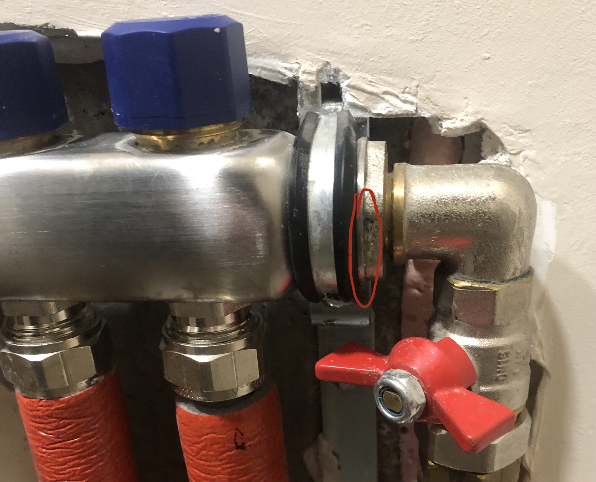

Приветствую форумчан! Столкнулся с проблемой, что потеет резьбовое соединение на коллекторе отопления в квартире многоэтажного дома. Потеет на холодную, на горячую вроде все сухо. Не капает, а именно потеет, то есть не образуется даже капля, просто мокреет бумажка. Соединение на анаэробе похоже. Разбирать? Если разбирать, то придется греть строительным феном, можно ли греть коллектор? Нет ли внутри чего-то что может испортиться? Фото прилагаю. Спасибо!
