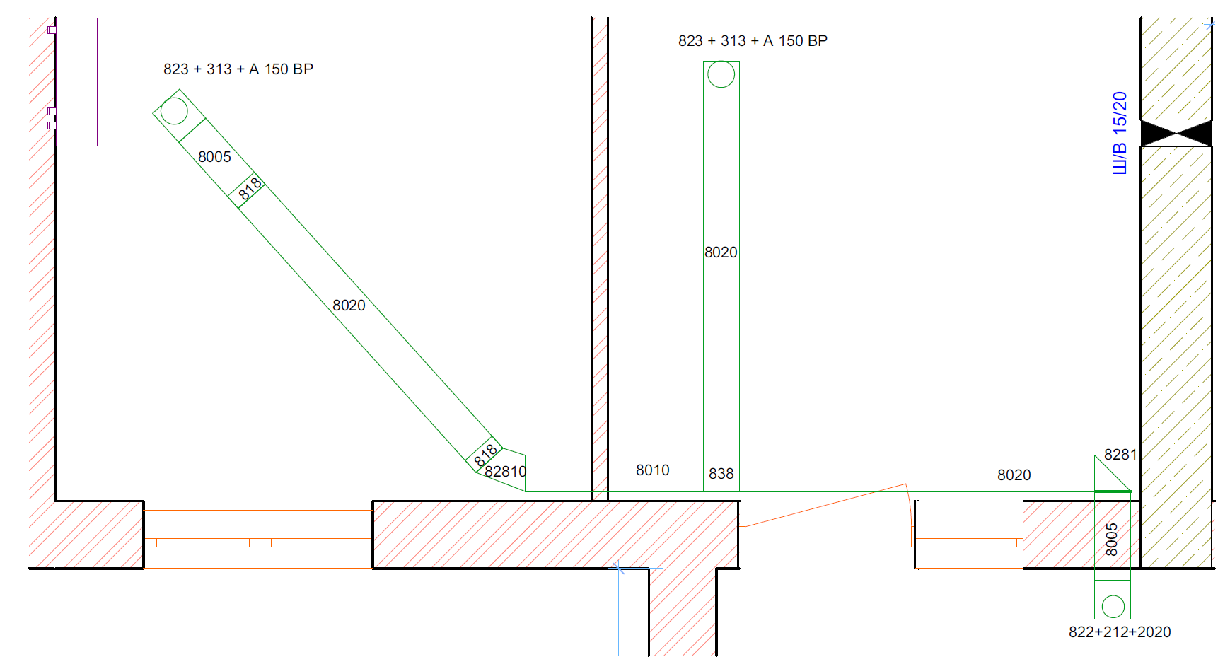

Отрисовал плоские воздуховоды со всеми деталями вентс и несколько загрустил, очень много соединений получается (и непонятно как правильно соединять пластиковые воздуховоды, многие их прямо саморезами скручивают), собирать геморно и совсем плохо если через пару лет оно все разлезется.
А вариант провести круглый воздуховод над окнами и туда поставить решетки с направляющими чтоб направить воздух под потолок нравится все больше, тк деталей и соединений минимум. Но совершенно непонятно как соединить 125 воздуховод и решетку 150*300 (или другой подобный размер), вентс хотя и производит такие решетки почему-то не производит адаптеры для них.
И подумалось можно ли сделать вот так: 1 сделать гк короб 20х20см над окном 2 провести в нем круглый воздуховод 125мм - через всю кухню и на 2/3 комнаты 3 в нескольких местах поставить тройники вроде такого https://vents-shop.com.ua/trojnik-125/ 4 прямо напротив этих тройников сделать прорези в гк-коробе и установить в сам короб вот эти или эти решетки, которые позволяют направить поток воздуха "прилипая к потолку" . Размер решеток может быть и больше
Будет ли это работать как надо? Гк короб конечно не будет совсем герметичным, но ведь все равно воздух из него будет поступать в комнату Можно вообще упростить сильнее и воздуховод проложить только через кухню, выдувая все в короб в комнате, а в коробе уже такую решетку.
