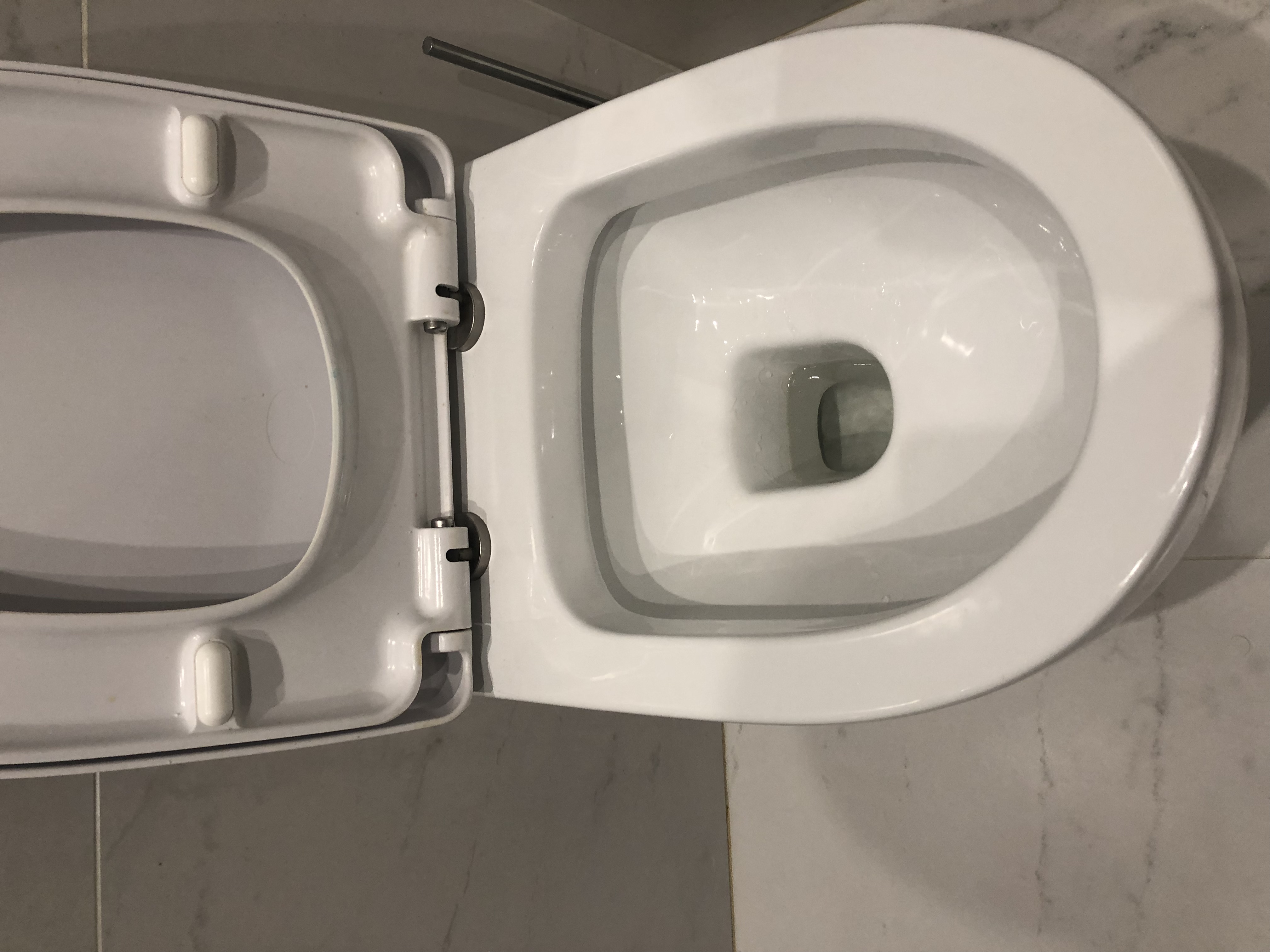

Ситуация такая, по утрам (чаще всего) бывает ещё и вечером в ванной комнате переодически появляется запах канализации.
Думал сначала что вырывает гидрозатвор либо в ванной либо в унитазе. Подтеков ни под ванной ни под унитазом нет. (Думал мало ли трещина унитаза какая нибудь)
Провёл эксперимент, заклеил унитаз пакетом, оставил на ночь. С утра пакет оказался надутым (фото в приложении).
Ребята, кто делал ремонт, говорят скорей всего проблема в стояке или соседи сверху что то намудрили у себя со стояком. Сказали обращаться в УК, пусть решают.
Этажей 17, живу на 10м. Сантехник УК утверждает что проблема у меня в квартире, выше от соседей жалоб не поступало.
Кто что может посоветовать в данной ситуации? Как решается такая проблема, подскажите пожалуйста.
