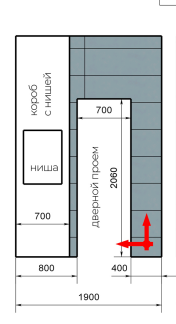

Доброго дня. Пожалуйста, помогите, кто в этом разбирается. Ситуация следующая: мне надо слева от двери уложить плитку, кусочки там маленькие. Сама плитка (керамогранит) размером 1000х35. 4 тыс за 1 кв м
Прораб утверждает,что он плитку может разрезать только на 2 части. И мне надо заказывать 2 кв м для 6 кусочков слева. Подскажите, можно керамогранит 1000 х35 разрезать больше чем на 2 куска?

Плитка режется только на 2 части, если у этих частей не резаный край используется при укладке как видимый. Если у плитки хоть один край скрыт и у нее нет направления (ориентированного рисунка), то резаные края не влияют на укладку - плитка переворачивается так, что рез скрывается под наличником дверной коробки или в углу под нахлест плитки соседней стены. У прораба не может быть слова "я не могу". "Не умею", "нет инструмента", "нет работника" - это аргумент, влияет на снижение оплаты. Можете вычесть из оплаты работы остатки плитки, которые останутся после его резов, средняя оплата количества плитки - это площадь стены +10%. Отклонения в большую сторону на плитке без рисунка показывает "уровень мастерства".
По прикидкам на вашу стенку (уложить темные области на схеме) 8-9 целых плиток надо.

Разрезать можно хоть на 10 кусков. Проблема в том, что разрез, сделанный плиткорезом, или болгаркой, по внешнему виду будет сильно отличаться от "родного" края плитки. Поэтому да, чаще всего режут на 2 куска, родные края внутрь помещения, а подрез прячут под стеновой плиткой, или в шов затирки. Можно, конечно, обработать рез черепашкой, но это не всегда возможно, и даже если да, то по деньгам вам как бы не дороже выйдет, больно уж процесс муторный.

Совет автору темы. Попросите прораба порезать плитку на 3 части и посмотрите на рез. Если вас устроит его вид - делайте.
